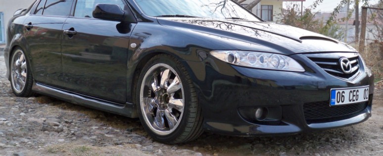

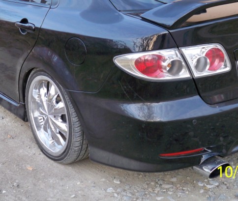

Aracın lastikleri çamurluğa sürtüyor
Sizlerden bir fikir veya öneri almak istiyorum;
Aracımın lastik jant ölçüleri: 225/40/18"
arabaya 2 kişi bindiğinde herhangi bir problem olmuyor.fakat arka koltuğa 2 veya 3 kişi oturduğu zaman ufak kasislerde olsun virajlarda olsun aracın lastiği çamurluk davlumbazının iç kısmına sürtüyor sürekli.hatta davlumbazın biri parçalandı bu yüzden.aracta spor helezon bulunmakta.
jantlarımıda seviyorum pek değiştirme taraftarı değilim açıkcası.
Bu konuda ne yapabilirim,en ucuz şekilde nasıl bir çözüm olabilir sizlere danışmak istedim.şimdiden teşekkürler

Çamurluk ağızları iyi bi kaportacıya çekiçletilicek ama sorun ortadan kalkmayacak çünkü kasislerde ne kadar yan geçersen geç mutlaka sürtecek tecrübe ile sabit orjinal yayları olsa bile arkadaki ağırlık arttıkça gene sürtme yapıyor.En temizi orjinal yay ve lastik ben sattım kurtuldum :D

Çamurluk ağızlarını içe doğru kıvırsanda araç çok basık olduğu için her kasis ve çukurda altı sürtme yapıyor. Daha önce aldığım her araçta yay ve jantları değiştim ama böyle bi sorunla karşılaşmadım. Hatta şunu bile düşündüm acaba aldığım yaylar 5 cm lik falanmı diye :) Bu işinde çözümü malesef bu arabalarda herşeyi orjinal olarak kullanmakta.
