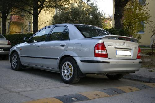

eğer boyada sadece harelenmeler ve kılcal çizikler varsa ve de bu işlemi kendin yapacaksan; güçlü bir çizik giderici cila ve polisaj makinesiyle yapmanı tavsiye ederim. kendin yapmayacaksan da autowax, ziebert vs gibi yerler derdine derman olacaktır...
ben şahsen bu tarz yerlere yüklü miktarda para vermek yerine bir kere bauhaus'dan 89 tl'ye alpha tools marka polisaj makinesi aldım. 4 senedir de kullanıyorum. hem ben, hem de arkadaşlarım defalarca kez parlattık araçlarımızı. yani 89 tl'yi kat ve kat fazlasıyla çıkardı...
en son arkadaşımın babasının, en azından 10 senedir hiç bir şekilde cila boya koruma vs uygulanmamış, ki boyanın ciladan önceki halina bakarsak 17 senedir sudan başka hiç bir şey görmemiş, 1995 model siyah bmw 5.20'sini cilaladık. boyası orjinal boyaydı. arabanın renginin mat siyahtan, ayna gibi bir siyaha dönüşünü keyifle izledik ve sonucu gördükçe yaptığımız işten çok keyif aldık. işimiz bitince oturduk karşısına arabayı izledik 8) 8) 8)
cila olarak da "formula 1 scratch out" kullandık son 3 arabada. gerçekten çizikleri alma konusunda etkili bir cila. çok memnun kaldık. tavsiye ederim. bir de çbs teflon cila var. bu da gerçekten etkili bir cila ama çizik almadan daha çok arabayı parlatmaya yarıyor. mesela scratch out ile ilk başta çizikleri giderirsin. bundan sonra da arabayı cilalamak istediğinde çbs teflon cila ile devam edebilirsin...
bir kaç örnek foto. iki arabada 2001 yılında yapılan fabrikasyon orjinal boyasına sahip. özellikle marea hlx'i her gören "komple boyalı mı?" diye soruyorda. bu yüzden bilgi vereyim dedim 8) 8) 8)
