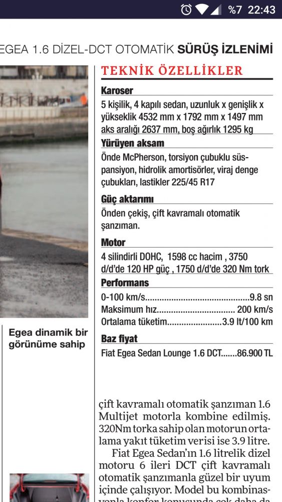

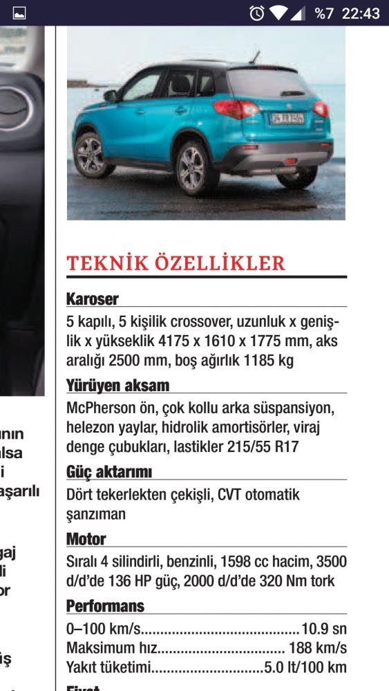

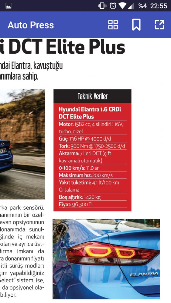

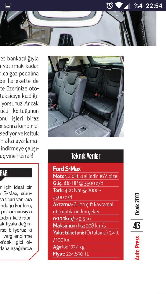

Birkaç farklı konu başlığında da bu vites türünü tartışmıştık fakat okuduğum dünyaca ünlü otomobil dergilerinden kesitler aldım. Otomatik şanzıman otomatik şanzımandır. Çalışma prensibine göre kategorize edilir. Yarı veya tam unsuru geçerli olmadığını gördüm Global'de.
Yarı Otomatik şanzımanlar yarış tipi araçlarda (F1, WRC vs gibi) araçlarda kullanılır(Debriyaj vardır Vites geçişleri Çift kavrama prensibi ile çalışır fakat gerektiği zaman debriyaj ile kavrama kontrolü sürücü de olan şanzımanlar). Standart binek araçlardaki şanzımanlar 2'ye ayrılır benim gördüğüm bu. Manuel yada Otomatik.
ben döküman ve örnek olarak bunlar ile karşılaştım fakat Farklı örnekler bulanlar olursa da paylaşabilirler ise sevinirim.
