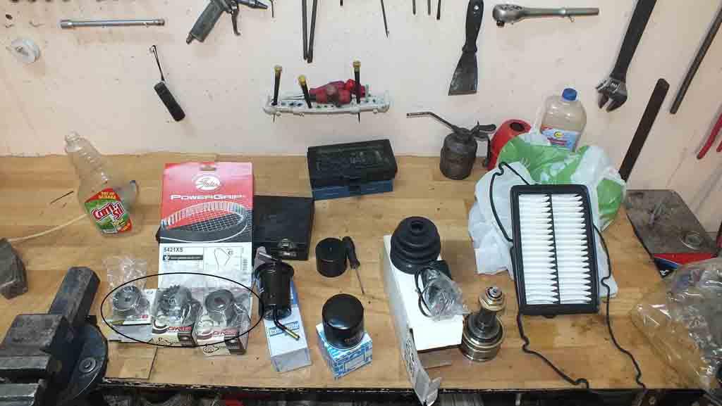

Hocam ben de genel bir bakım yaptırmıştım 10000 km önce... keçeler, contalar, motor yıkama vs, aks değişimi, triger seti değişimi, filtrelerin tamamının değişimi yapıldı ... (bazı birkaç özel işler de yapıldı. Örn: motor kapağını yeşile boyattım. Adı aklıma gelmedi şimdi.) malzeme dahil 800 tl ye yapıldı özel serviste Ordu da... Yani yukarda arkadaşların belirttiği gibi bence de öncellikle mazda servisine götür aracını. genel muayene esinler  ;) sana da şu fiyat desinler. birkaç yeri gez derim... benzin kapağı konusunda da biraz araştırma yapmalısın ... yada gittiğin ve uygun bulduğun servis sana uygun bir fiyata ayarlar genel işleri yaptıracağın zaman... kolay gelsin.  :hi:
