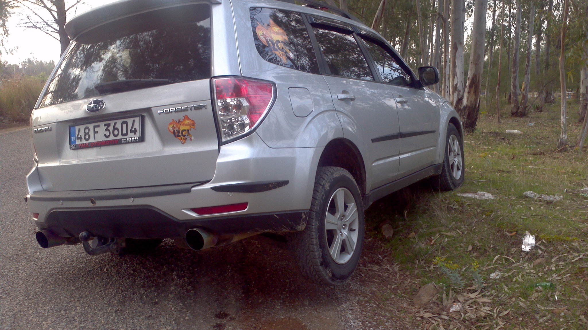

hayırlı olsun erol bey. sevdiklerinizle beraber sağlıklı mutlu subaru 'lu kazasız günler dilerim. harika bir seçim yapmışsınız tebrik ederim...
Edit: Tamamı büyük harften oluşan mesaj metni.
HAYIRLI OLSUN EROL BEY. SEVDİKLERİNİZLE BERABER SAĞLIKLI MUTLU SUBARU 'LU KAZASIZ GÜNLER DİLERİM. HARİKA BİR SEÇİM YAPMIŞSINIZ TEBRİK EDERİM...
Teşekkurler
