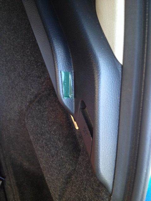

Selamlar, birebir aynı yapıda mıdır bilmiyorum ama benim de 2010 modelde benzer bir sorunum oldu. Bagajdaki plastik kapağın oturduğu yerin cama en yakın olan kıvrımına 2 adet sağlı sollu kalınca bir bant yapıştırarak sesi kesmiştim. Vaktim olursa bir fırsatta resmini de eklerim.
çok sevinirim bi resim eklersen.
nasıl bir malzeme kullancağımı nasıl uygulayacağımı bilmiyorum.

İkinci çözüm daha mantıklı gibi geldi bana...

Yeşil bandı görebiliyorsanız ben bu şekilde hallettim. Bulursam biraz daha kalın ve siyah bir bant ile değiştireceğim

kalınca bir bant ile sorunu hallettim şimdilik
düğmeleri çıkmış olabilir kardeşim benim mazda 3 tede  vardı aynı sorundan, parçacıdan ordakilere benzer siyah düğmeler satılıyo, çok dandik bişey ama orjinalından sağlam oluyo, bende tonla tıkırtı gacırtı vardı, saclara kaynak attırdım, döşemeleri de bir bir kendim hallettim şu an tık ses yok çok şükür.
