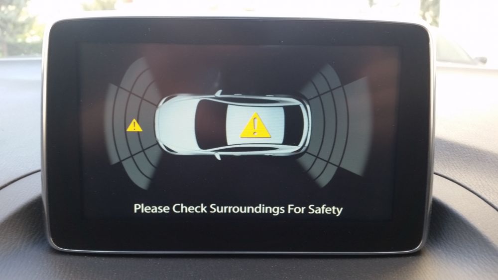

Gizli özellik vb. bir şey değil, ama kazadan sonra ilk defa gördüğüm için buraya ekleyeyim dedim.
Kaza ile ön tamponu parçalayınca ben, şahsım, fark ettim ki park sensörü sistemi çalışmıyor ve ekran böyle görünüyor. Anlaşılıyor ki bir algılayıcıda bile problem olsa sistem komple çalışmıyor. Genel problemi ifade etmek adına ortada ve hangi bölgede sorun varsa orada birer ünlem ikonu görüyoruz.
Bu arada, orta ekranın hemen altındaki park sensörü butonumuzun LED'i de arıza ifadesi anlamında yanıp sönüyor. :P
