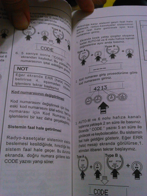

teşekkürler..... internette bi videoda media tuşu ile aux aktif hale geliyordu sizin bağlantıdamı öyle çalışıyor...... bu şifre içinide kitapçıkta değiştirebiliyorsunuz yazıyor .... soldaki auto-m tuşu ile 6 tuşuna aynı anda basarak yeni şifre oluşturabilirsiniz  diyor denemedim ama deneyecem..........
Hocam onu yazmayi unutmusum evet aux media tusuna basinca aktif hale geliyor.Sifre deisimi icin eski sifreyi soruyormu acaba?

kitapçıkta eski kod iptal edilir diyor ilgili yeri ekte sundum inşallah yardımcı olur.....
