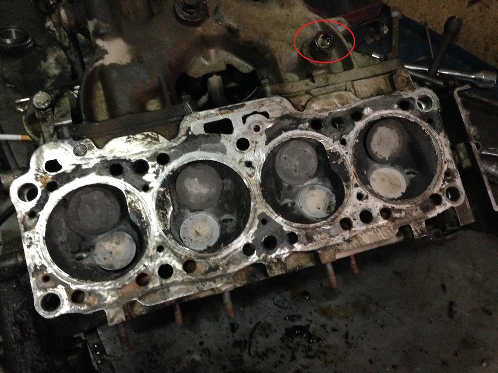

91" 626 Silindir kapağını açtım
Eğer o zor çıkarttığınız conta, aracın ilk contasıysa sizinle birlikte Mazda da bir tebriği hakediyor.
         Elinize sağlık, contayı orjinalmi taktınız. ???
motor açıldığında şarj dinamosu marş dinamosu ve klima kompresörünü de bakıma göndermenizi tavsiye ederim

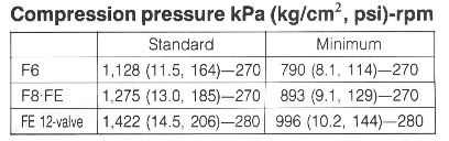

Motor kodu ne aracın ? kompresyon değerlerini bulabiliriz
hocam idolümsünüz maşallah bugün bende bayağı kurcaladım yolunuzda ilerliyorum :)
Hepinize ayrı ayrı teşekkür ederim. Motor kodu FE 2.0 sohc 8v GC ve GD(bizim) kasalarda kullanıldı.
Normal 1275  Minimum 893 kPa
Normal 13.0 Minimum 9.1 kg/cm2
Normal 185 Minimum 129  psi
görünüyor..
Fotifoti bunu beğendi
Acaba kelebeği açmadım yani gaza basmamıştım. Ondan mı az çıktı?
Hocam ölçüm nasil yapılıyor bende bir bakayim bizim ihtiyar delikanli ne alem de :)
Ya gaza basmadığım için ya da başka bir sıkıntı var. Eğer sorun segmanlarda veya subaplarda olsa hepsi aynı değerde mi aşınır ki? Araçta halen yağ eksiltme ya da üfleme yok. Anlamadım gitti. bakalım bir sıkıntı varsa yakında kokusu çıkar yazarım gelişmeleri.

Evet abi psi özellikle baktım. Motoru açtıktan sonra pistonlara da baktım daha önce yağ eksilten-üfleyen rektefe ettiğimiz araçlarda gömlekte segmanın bitiminde bir yükseklik farkı olurdu. Genellikle buradan doğrulardık. Benim aracın pistonunda öyle bir sıkıntı da göremedim. subap ve yataklarında çizik bile yoktu sadece yılların biriktirdiği kurumlar vardı onları temizledim. O kadar.
motorun yağ yakmadığı subaplar dan da belli zaten.maaşallah.hazır sökmüşken subapları ve lastiklerini değiştirseydiniz bari.
Haklısınız. Eğer en ufak bir sıkıntı olsaydı zaten dağıtırdım üst kapağı ama tecrübelerime göre oynanan her motorda illa ki bir sıkıntı çıkıyor. ya üstkapakçının hatası ya rektefiyecinin hatası. Ne kadar az oynarsak o kadar iyi diye düşündüm. Hatta ustam kurumları da temizleme dedi de öyle görünce dayanamadım :D en azından üstündeki fazla ısıyı atar kurumlar bunu engelliyor diye düşünerek temizledim. Bakalım sıkıntı çıkarırsa elimin altında hallederiz diye düşünüyorum. Motor bu aracın en sağlam yeri diğer aksamlar sıkıntı çıkarmasın da motor kolay :D
