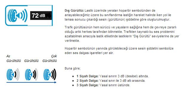

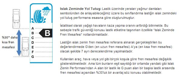

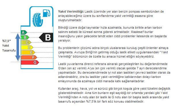

Bende şimdi lastik arayışında olduğum için, bütün markaların sitelerini ziyaret ediyorum. Malum lastiklerde etiket uygulaması 2012/Kasım ayından itibaren başladı. Yakıt-Islak Zemin ve Ses performanslarını gösteren, etiket ile belirtmek zorundalar firmalar artık. Bazı Lastik firmaları Türkiye web sayfalarına bu etiket ibarelerini koymuşlar.
Bu etiketler sayesine birşey dikkatimi çekti, yüksek performans ve konfor lastiklerinin ortak bir yönü var. Yakıt sarfiyatı konusunda bayağı bir bonkörler. Etikette F-G arası gezmekte. Islak zemin yağmur performansı A-C arası. Ses performansı 68-72 Db arası gezmekte. Yakıt konusunda bayağı kötüler, performans lastikleri.
Şimdi şu bir gerçek ki, sürücünün bütün ihtiyaçlarını bir lastik modelinde sunmaları imkansız. O yüzden tercihi iyi yapmak lazım, sonradan pişman olmamak için.

Rica ederim Gürhan, bu bilgiler Avrupada bayağı zamandır zorunluydu. Lakin ülkemize daha yeni geldi 2011-Kasım itibariyle zorunlu kılındı. Ama halen bir çok firma, Türkiye Web sayfalarında, lastik tanıtımlarında, bu etiket bilgilerini koymamışlar.
koymamalarına anlam veremedim doğrusu zaten hepsi dünya markası firmalar, ama genede bu ibarelerin konulacağı lastikleri incelemek daha güzel olur fakat bir konu var bu ibarelerin doğruluğunu onaylayan , daha doğrusu bu ibarelerin değerlerini belirleyen kurum hangisi, firmalar kendilerimi belirliyorlar acaba.
