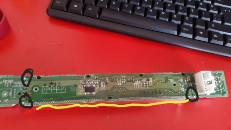

Arkadaşlar 1. Nesil Mazda 6 aracim var. Aracimin yol bilgisayari ekrani tamamen değil ama kismen gidip geliyor. Ekranda belli bir noktaya bastirinca tekrar geliyor. Sorun sıkıntı ne ola ki ?
Ayrica aracimda 6.li cd changer var ve cd hiç çalişmiyor içine cd yi aliyor çikartiyor ama cd yi okumuyor . Radyosuda sürekli cizirtili. Bunu nasıl çözebiliriz şimdiden teşekürler

Ekran bozulmuş, değişecek. Yurtdışından belki ucuza bulabilirsiniz
2004 Mazda6 aracımda benim de başıma gelmişti ekran ile ilgili sıkıntı. Tek çaresi değiştirmek çünkü içini açıp bakmıştık o zaman Merser'de , tamir edilecek gibi bir yapısı yoktu.

Elektronikçiler temazsızlık yada yollarında oksitlenme olabilceğini söyledi fakat , sanayide tornavida değsin istemedim o konuda. Para biriktirip servise öyle gitmek gerekiyo. Korkuyo insan :)
Eğer el atabilirim diyorsan internette bazı kılavuzlar mevcut ;
http://forum.mazda6club.com/electrical-lighting-audio/256494-diy-fixing-faded-display-6.html
Sorunun genelde LCD ekranı kontrol eden mikrochip in soğuk lehim olan ayaklarında olduğu söyleniyor. Düzeltebilirsen sorunsuz kullanmaya devam edebilirsin ;)
Bu arada servis bu kadar ince işle uğraşmaz. En fazla söküp sana teslim eder bu LCD ekranı.
Aynen hocam bugun bi arkadaşım cok nazik bi şekilde söktü sıkıntı soketin gevşemesiymiş geri sıkıştırdık. Şuan bir sorun yok. teşekürler.
