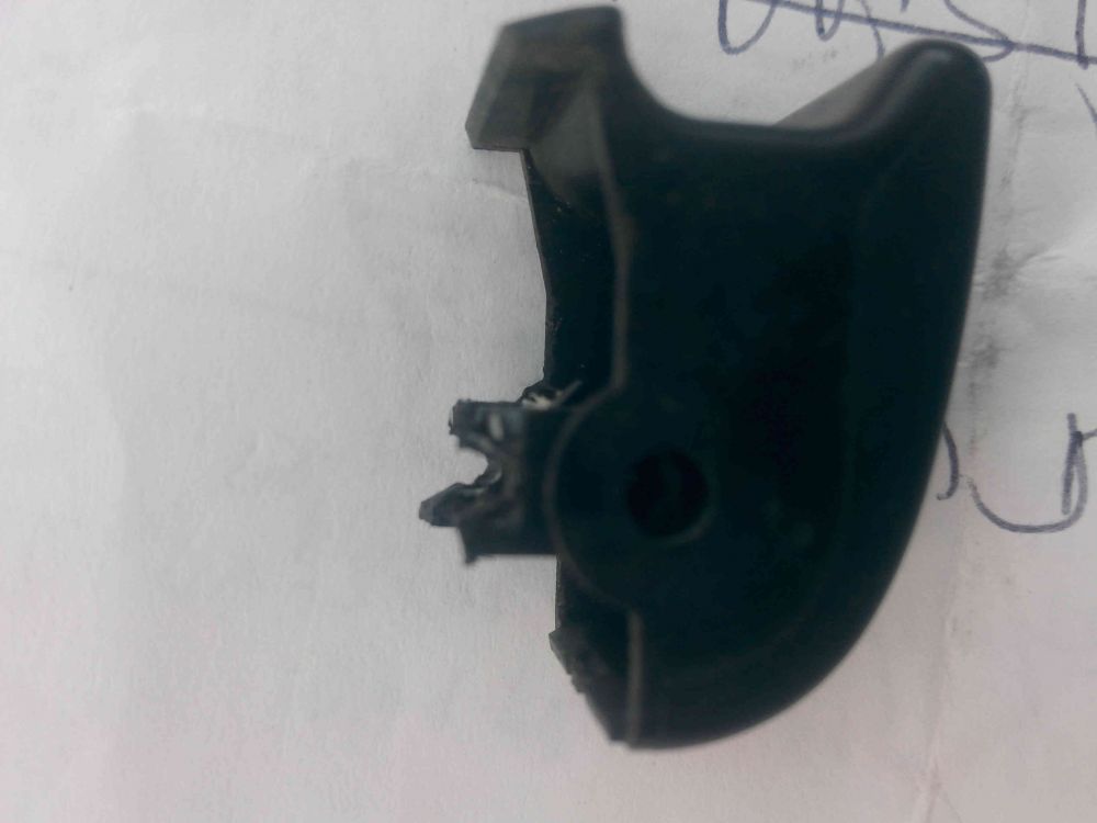

Merhaba 323 bj 99 model arabamın tüm cam otomatikleri çalışıyor. Dörtlü cam düğmesi, ön yolcu camını kaldırıyor fakat indirmiyor. Merak ettim dörtlüyü sakince söktüm. Resimlerde görüldüğü gibi düğmenin tırnağının kırılmış olduğunu gördüm. sadece plastik aksam lazım. Nerden bulabilirim? Elinde çalışmayan cam düğmesi olan varsa (faruk_eliki003@hotmail.com) mail adresime cebini atarsa veya direk bana mesaj atarsa dönerim.

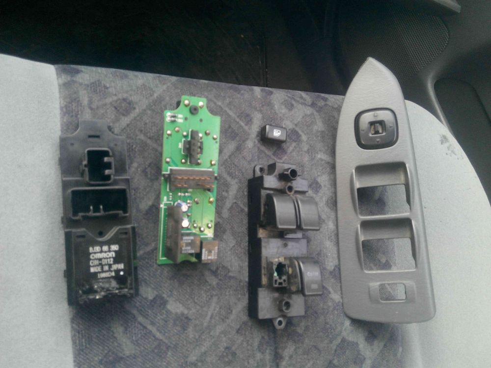

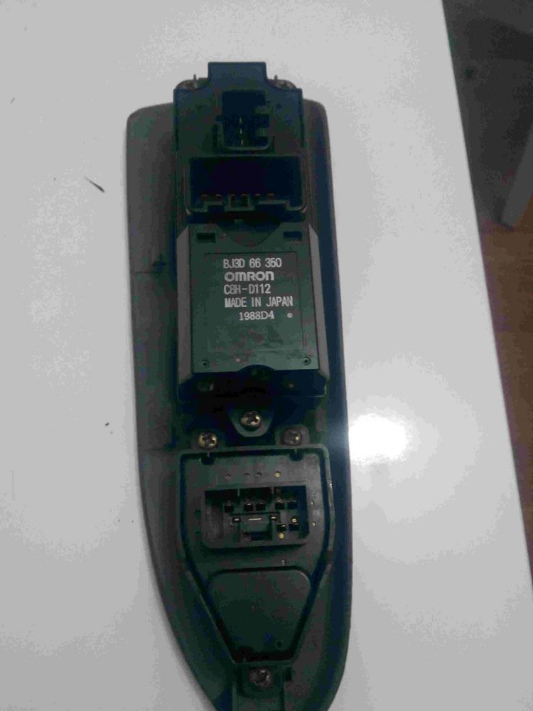

1) Hiç korkmadan sakince 4’lü cam düğmesini çıkarın. Ağzı düz bir tornavidayla plastik aksama zarar vermeden çocuk kilidi tarafından hafifçe yukarı zorlayın. Aynaların tarafından zorlamayın orada budak var kalkmaz. Sonra beyaz aparatları tırnaklarına basarak çıkarın.
2)Tuşlar ile alt haznesini ayırmak için 3’ü sağ tarafta, 3’ü sol tarafta olan tırnaklarına bastırarak yukarıdaki resimde (4 parçanın bir karede görüldüğü foto) gördüğünüz gibi parçalayın. Özellikle elektronik levhaya dikkat edin kibar davranın.

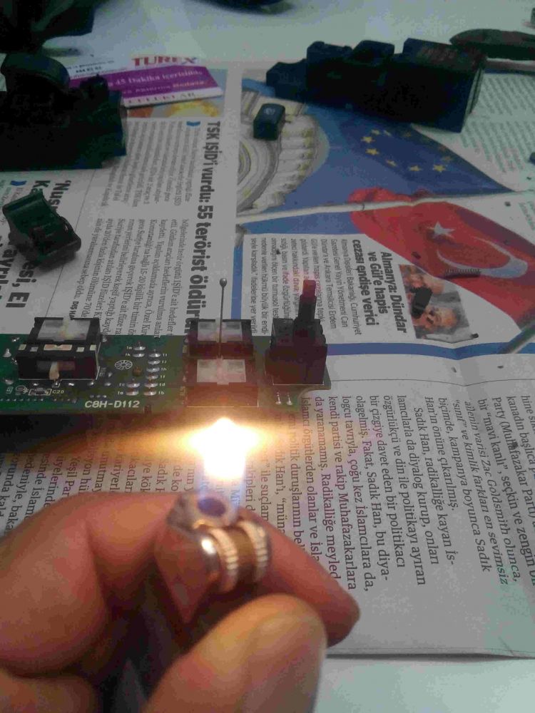

3) Lehimlerde bir irtibatsızlık yoksa % 100 plastik tuşların tırnakları kırılmıştır. Benimki öyleydi. İlk resimde görüldüğü gibi. Aslında o kadar bile tırnak yoktu. İnce tornavidayı çakmak ateşinde kızdırıp yeni bir tırnak oluşturdum. Baktım ki benim yeni oluşturduğum tırnaklar Elektronik levha üzerindeki beyaz plastiği hareket ettirmeye yetmiyor. Bende en az kullandığım Sol Arka kapı camı ile Sağ Ön kapı cam tuşlarını değiştirdi. Zaten onlar standart.

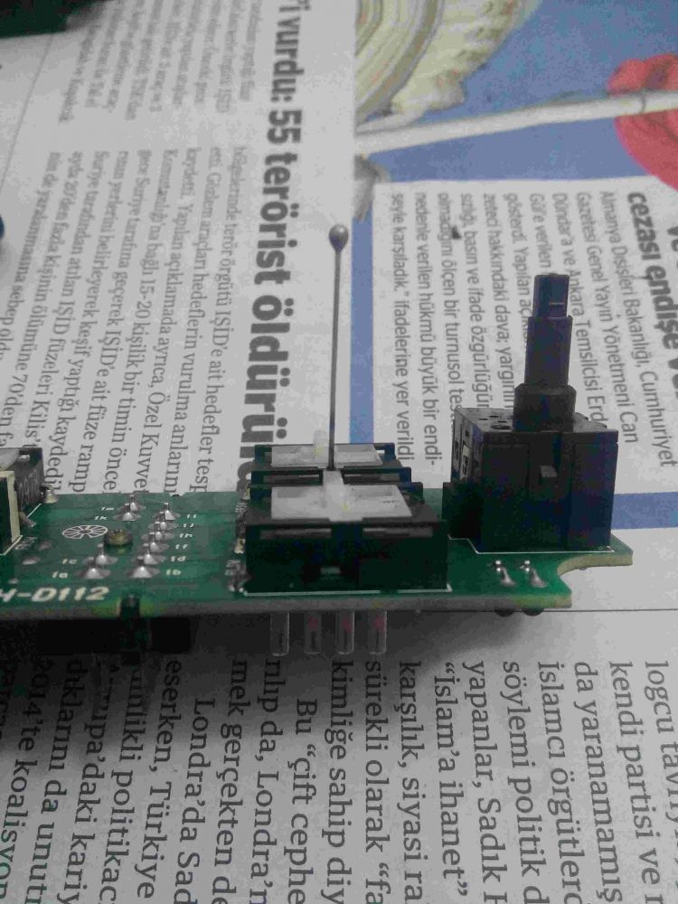

4) Gazetelerin üzerinde iş yaptığım fotolarda gördüğünüz gibi iki küçük toplu iğneyi çakmak ateşinde kızdırıp iki beyaz tırnakların ortasına sapladım. Sonrada Japon yapıştırıcısı ile iyice muhkemledim. Karga burnu veya pensenin kesici tarafıyla 2 mm veya 0.2cm kadar kalacak şekilde kestim.
