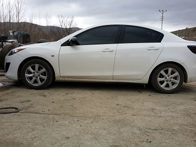

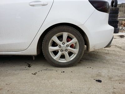

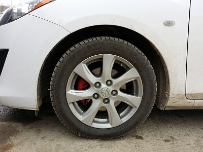

Öncesi...
post-9144-0-78913200-1428252594_thumb.jp     post-9144-0-65330900-1428252596_thumb.jp     post-9144-0-65901900-1428252598_thumb.jp

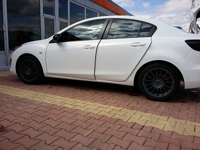

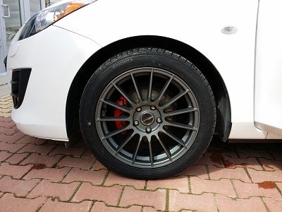

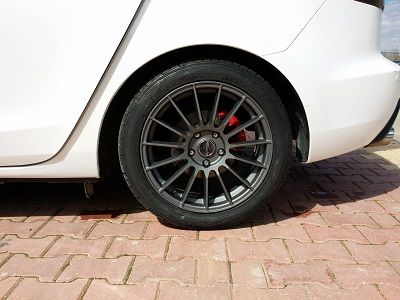

Sonrası...
post-9144-0-64969400-1428252640_thumb.jp     post-9144-0-54746900-1428252642_thumb.jp     post-9144-0-39403100-1428252644_thumb.jp

Çok yakışmış gerçekten. Konfor açısından deneyiminiz nedir? Bir de sensörleri diğerinden alıp, buna mı taktınız?
hocam80 bunu beğendi
Yol sesi sanki biraz arttı ama malum yollarımız da çok iyi değil..Bir de önceki aracıma göre biraz yol sesi fazla gelmişti ilk aldığımda ama bu lastiklere de alıştım denebilir :) Sensörler biraz sıkıntılı...küçük bir ilçede oturuyorum..Lastikleri taktırdığım usta bunlardan anlamam da sökmem de dedi..Öyle olunca göstergede yanan ışıkla geziyorum..Bilgisayarla bir ara memlekete gittiğimde kapattırdım ışığı ama bir süre sonra tekrar yandı..Yeni sensör alamam malum..Bineceğiz bakalım şimdilik..Tavana parlak siyah kaplama düşünüyorum havalar biraz ısınınca..O zaman da fotoğrafları paylaşırım..Teşekkürler..
