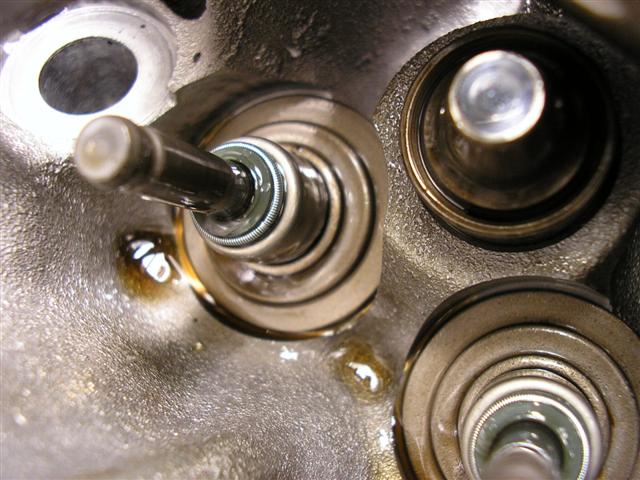

Subap lastiği subap başına 1 adet bulunan ve subapın üst kısmına oturan sızdırmazlık elemanıdır bkz şekil A.
Konuya gelince, subap kapağını söktürüp bir baktırın, lastiklerden yapma ihtimali çok yüksek, BP motor kolay kolay sekman vs istemez.
Cevaplarınız icin tesekkur ederim subap kapagı triger ve egzantrik millerini sökmem gerekecek fotograf icin ayrıca teşekkurler
