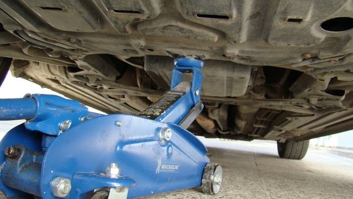

Krikonun alta uymaması ilginç. Benim araç yere cok yakın olmasına rağmen kriko giriyor ancak şu 3  adımda:
1- Krikonun üzerinde plastik aksamlar yükseklik yapıyordu ve onlarla hiç girmiyordu onları söktüm.
2- Kriko direkt önden yine girmiyor çamurluğun önünden belli bir açıyla itince ancak giriyor.
3- Ön destek noktasına kriko yine hemen girmiyor ancak belli bir kuvvetle 3-5 kg kadar itince giriyor.
Bu şekilde ön destek noktasına yerleştirdikten sonra arac yerden ilk birkaç cm yükselene kadar kriko kolunu
çok kısa aralıkla 2-3 cm kadar hareket ettirerek yani ekstra zorlukla kaldırabiliyorum fakat ilk birkaç cm yükseldikten
sonra kolun hareket alanı genişlediği için sonrası kolaylaşıyor.
Bu şekilde kaldırdığım andan bir görüntü:

Tesekkurler. Kriko aracin altina kolayca sigdi o yonden sorun yoktu. Fakat kriko kolunu oynatmak icin hic yer yoktu. Ancak bir kac santim oynuyordu ancak kriko kolunda da biraz bosluk vardi yani o ufak hareket alani yeterli degildi kolu pompalamak icin. Sonucta fazla sorun olmadi en fazla 5 dakika ekstra vaktimi aldi
