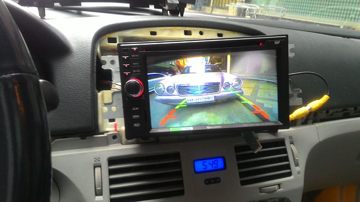

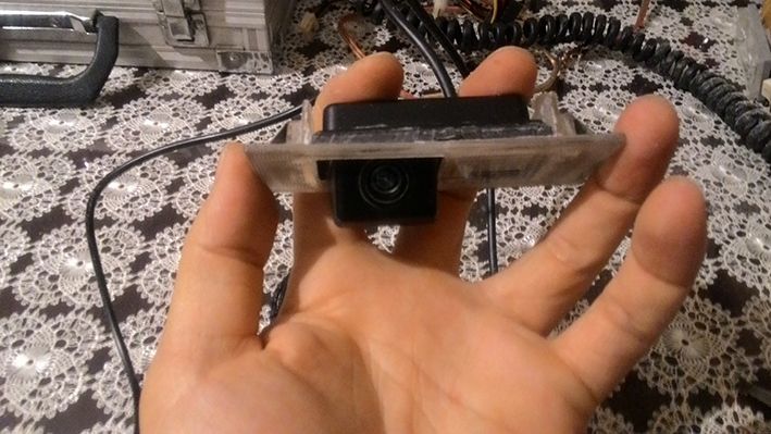

Geri görüş kamerası takıldı.
Double teybe için harici mikrofon taktım.
Hepsini resimli olarak fırsat buldukça yükleyeceğim.

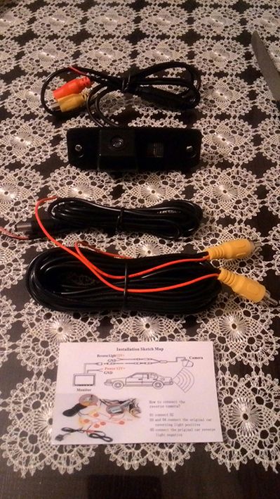

Kameradan başlarsak

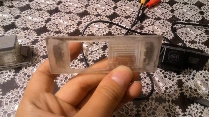

Yurtdışından aldığım kamera maalesef araca uymadı bende biraz kesip biçip uydurmaya çalıştım. çok da hoşuma gitmedi ama şimdilik idare eder. belki ilerde tekrardan el atarım. geri vites lambasından sinyal almak için aracın sol taraf kapı eşiğinin altındaki kablolar arasından mavi renk kablodan sinyali buldum. bir kaç tane mavi renk var iğne ile hangisinden geri viteste sinyal geliyorsa ona göre bağlantıyı sağladım.
bu aldığım ürün ayrıca kablo çekmemek için kablosuz bağlantı aparatını da aldım.
bu geri vites için sinyal aldığım kablo. en çok geri vites sinyalini aradım. amacım arkadan öne kablo çekmemekti. en sonunda buldum. burda bir kaç tane kablo var iğne ile hangisinden sinyal geldiğini bulabilirsiniz.

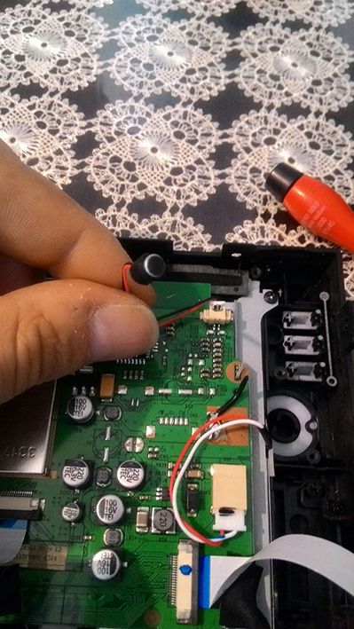

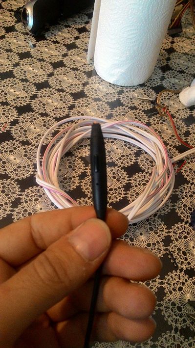

double teybin üzerindeki mikrofon biraz uzak kalıyordu.
Teybin içini açıp üstündeki mikrofonu söktüm.
kablo ile uzatıp sol direğin üzerine koydum.
kendi mikrofonu yerine bir tane telefon kulaklığı üzerindeki mikrofonu kullandım.

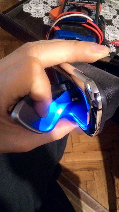

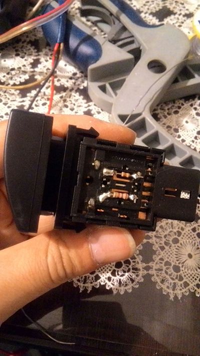

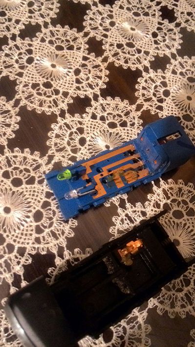

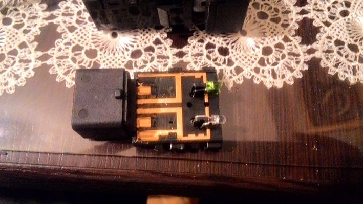

İÇ KAPI AÇMA KOLU MAVİ LED AYDINLATMA
Merhaba Arkadaşlar,
İç kapı açma kollarına 3mm mavi mantar led takarak aydınlatma yaptım.
Elektrik hattını cam açma düğme aydınlatmaları hattına bağladım. yani parkları açınca yanıyor
Aslında resimlerde parlak çıkmış gerçek hali çok daha loş oldu. gündüz vakti yanıp yanmadığı belli bile değil.
Bunun için 16 kohm direnç kullandım.
Ayrıca daha homojen bir aydınlatma için ledlerin üst kısımlarını da eğe ile düzleştirdim.
ledlerin olduğu kısmı delip ledi yerleştirdikten sonra iç kısımdan sıcak silikon ile sabitledim.

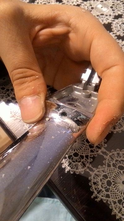

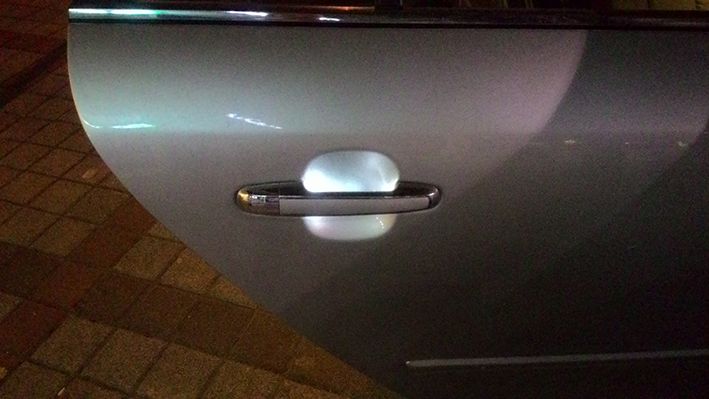

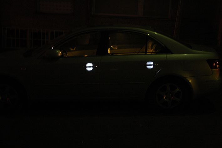

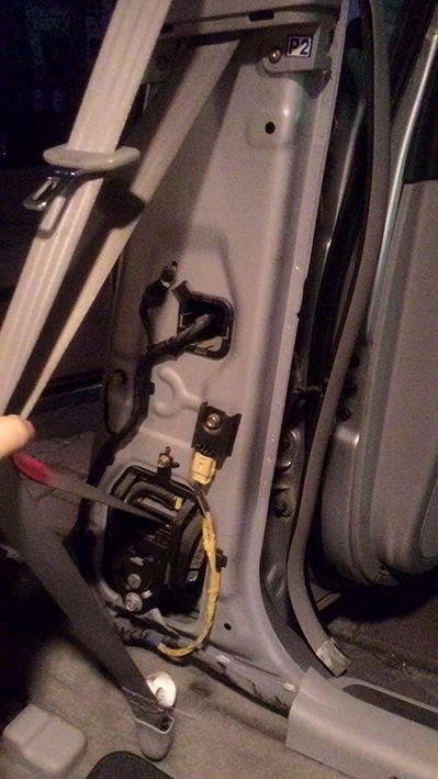

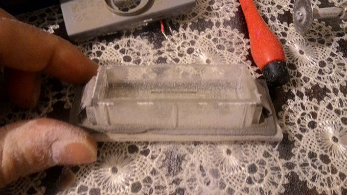

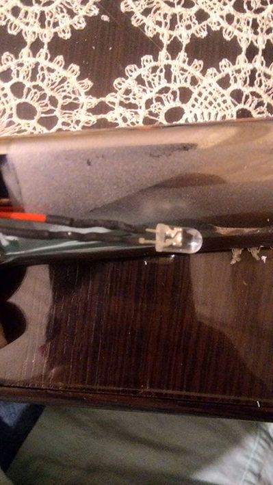

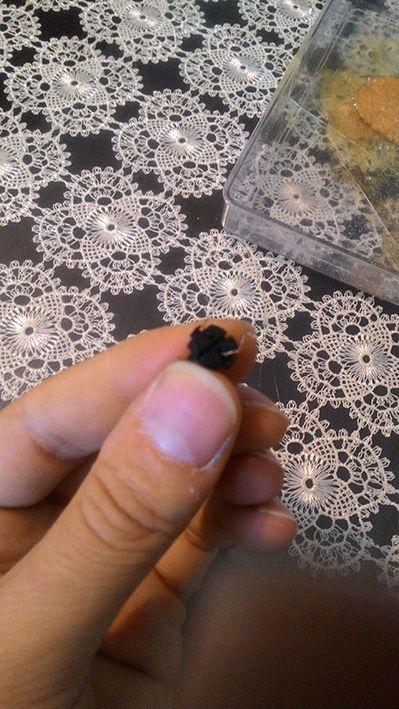

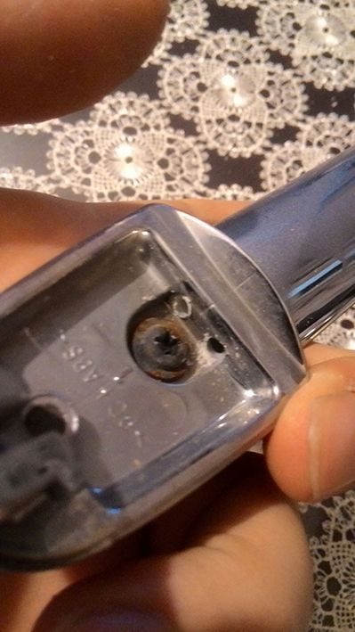

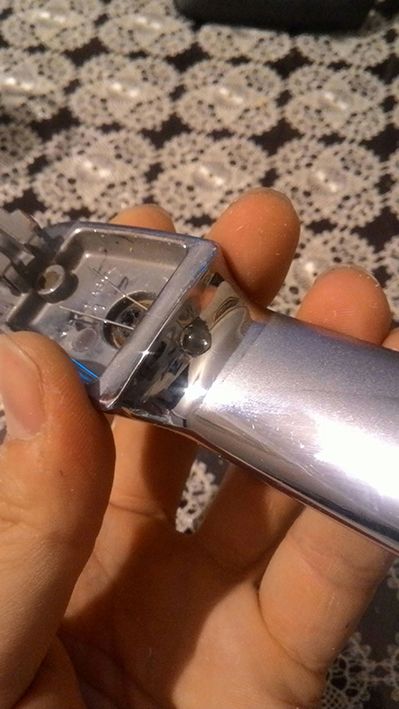

DIŞ KAPI KOLU BEYAZ LED AYDINLATMA
Merhaba Arkadaşlar,

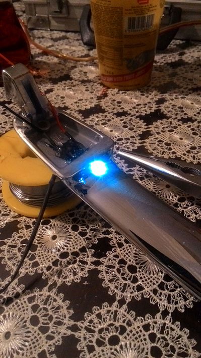

Dış kapı kolları için 5 mm beyaz mantar led kulanarak aydınlatma yaptım.
Direnç olarak 1 kohm direnç kullandım.
Elektrik hattını tavan lambalarına paralel bağladım.
Aracı uzaktan kumanda ile açınca kapı kolları da tavan lambasıyla beraber yanıyor.
Tavan lambası sönünce de azalarak sönüyor.

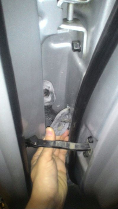

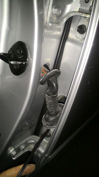

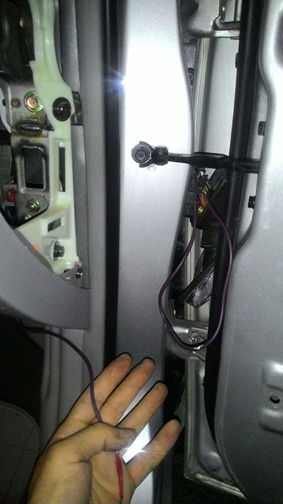

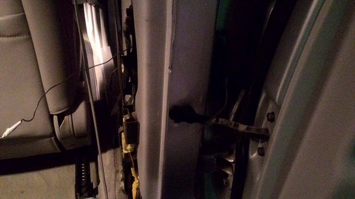

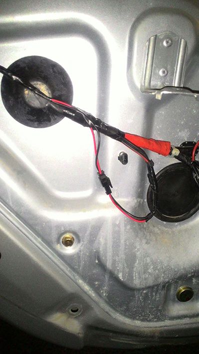

En çok zorlayan kısım kapı içlerine kablo çekmesi oldu.
Ama orjinalde kablo geçen hortumların içinden kapı içlerine kablo geçirmeyi başardım.
Arka kapılar nispeten daha kolay olsa da ön kapılar için bayağı zorlandım. çalışma alanı çok dar.
Ayrıca hazır kablo geçirmişken Dış dikiz aynalarının altına yapacağım aydınlatma ve sinyal için de hat çektim.

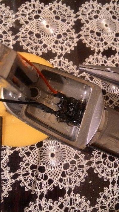

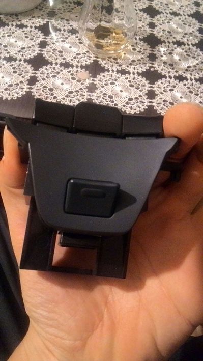

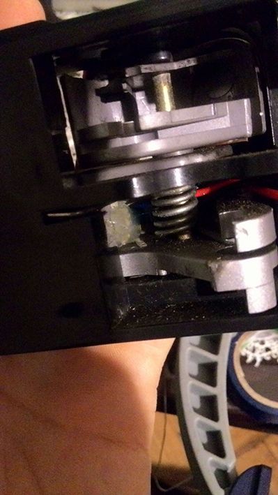

Bizim araçlarda kapı kolunu sökmek gayet basit. Sadece bir vida tutuyor. kapının iç kısmında plastik bir kapak var o kapağı açınca içindeki vidayı görebilirsiniz.
Vidayı çıkardıktan sonra kapı kolunun sağındaki küçük parçayı çekip çıkartıyorsunuz.
Daha sonra sol kısımdaki büyük parçayı sağa doğru çekip çıkartabilirsiniz.
Ben kapı kolunun iç kısmını delerek 5 mm beyaz led yerleştirdim.
Ledi yerleştirdikten sonra iç kısmından sıcak silikon ile sabitledim.
Üst kısmında daha homojen bir aydınlatma sağlamak için eğer ile düzleştirdim.
Sonuç fotoğrafları cep tel ile çektiğim için çok iyi çıkmadı. Fotoğraf makinasıyla ayrıca çekip yükleyeceğim.

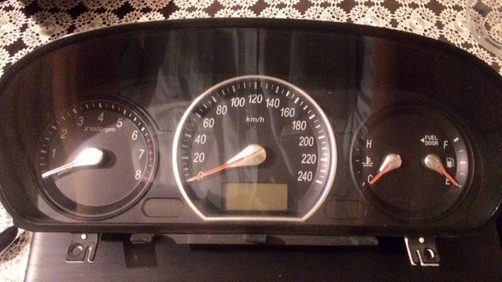

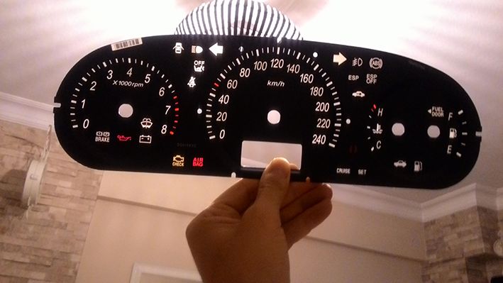

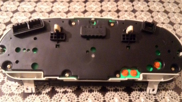

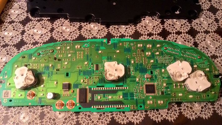

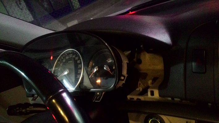

GÖSTERGE BEYAZ LED AYDINLATMA
Merhaba Arkadaşlar,
Göstergenin orjinal aydınlatması yeşil renkti.
Orjinalinda smd led kullanılmış. Bende yol bilgisayarı için mavi diğer yerler için beyaz smd led kullandım.
Göstergeyi sökmek için sağ ve sol çıtaları söküyoruz.
Daha sonra göstergenin ön alt kısmında yer alan trip reset tuşlarının olduğu bölümü söküyoruz
Daha sonra göstergenin vidalarını söküp ön tarafa doğru çekip arkadan soketlerini çıkarıyoruz.
Göstergenin içini açtıktan sonra ibreleri sökmek için çatal veya benzeri bir alet kullanabilirsiniz.
mevcut smd ledleri söküp yenilerini lehim yaptım.
bu mevcut orjinal aydınlatması

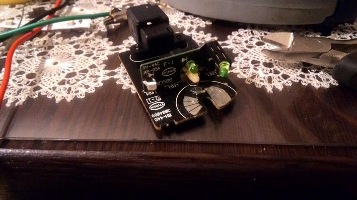

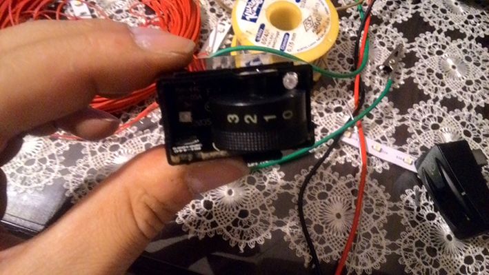

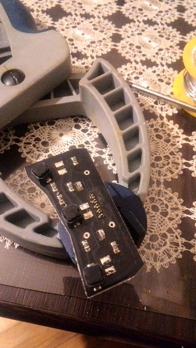

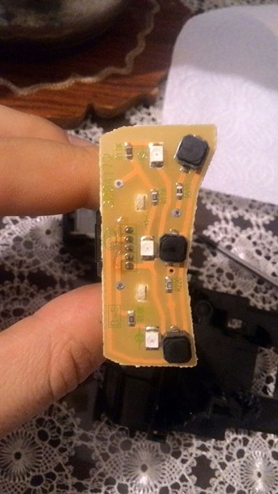

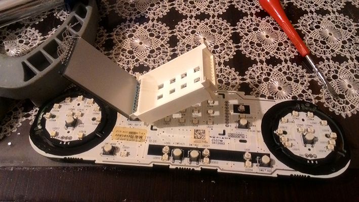

DİREKSİYON KUMANDASI MAVİ LED YAPIMI
Merhaba Arkadaşlar,
Direksiyon kumandasının da rengi yeşil di. Yine smd led kullanılmış
Direksiyonu sökmek için sağ ve sol taraftaki vidaları çıkarıyoruz.
Airbag kısmını yukarı doğru kaldırıp düğmeleri sökebilirsiniz.
Düğmeleri söktükten sonra mevcut ledleri söküp yenilerini lehimliyoruz.

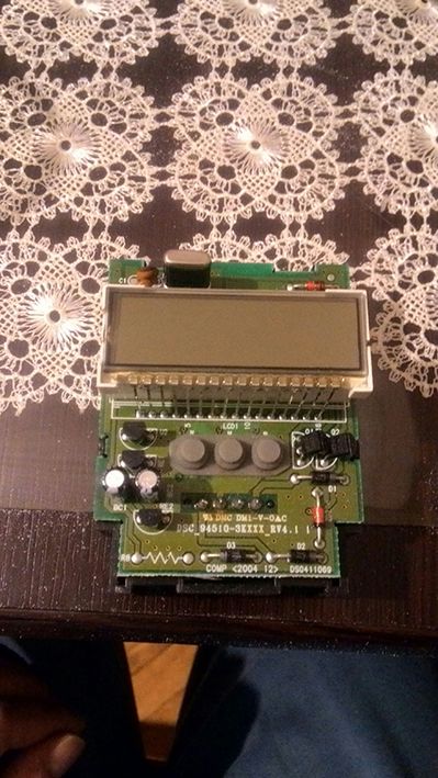

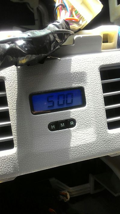

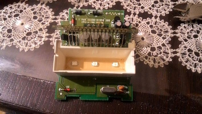

SAAT MAVİ LED YAPIMI
Merhaba Arkadaşlar,
Saat aydınlatması da orjinalde yeşil renkti.
Yine yeşil smd led kullanılmış. Bunları mavi olanla değiştirdim.
Saati sökmek için önce klime panelini söküyoruz.  daha sonra iç kısımdan tırnaklarından kurtarıp çıkarıyoz.
Saatin tuşlarının düşmemesi için üst kısımdan bantla tutturursanız iyi olur.
Yoksa benim gibi bir saat tuş ararsınız :)
Gerçi iyi oldu bu sayede bir sürü klips buldum :)

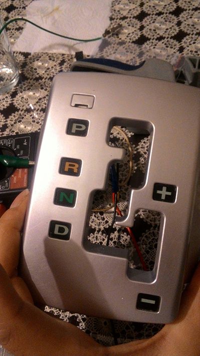

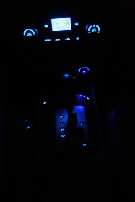

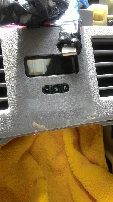

VİTES AYDINLATMASI MAVİ LED YAPIMI
Merhaba Arkadaşlar,
Vitesin olduğu kısımdaki aydınlatmaları da mavi led yaptım.
bunlar renkli olduğu için R yazan kısım diğerlerine göre biraz soluk oldu.
Bu kısım pek hoşuma gitmedi ilerde belki yine el atabilirim.

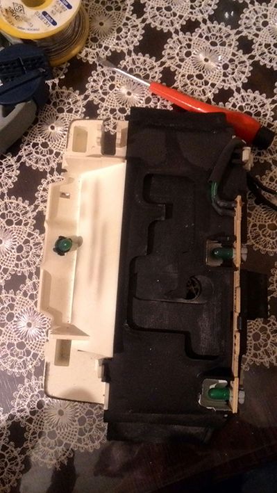

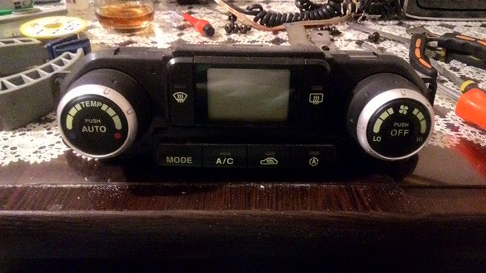

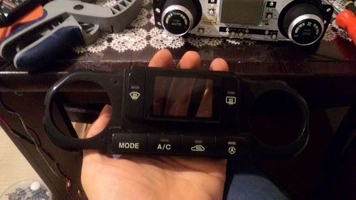

KLİMA BÖLÜMÜ MAVİ LED AYDINLATMA.
En zor kısım da klima bölümüydü.
Maaşallah ledi bol bulmuşlar. sadece bu kısımda 50 ye yakın led mevcuttu.
Ayrıca buton kısımlarını devreden lehimlerini söküp çıkartıp ledleri değiştirdikten sonra tekrar lehimledim.
Uyarı ışıkları kırmızı diğer kısımlar mavi renk oldu.

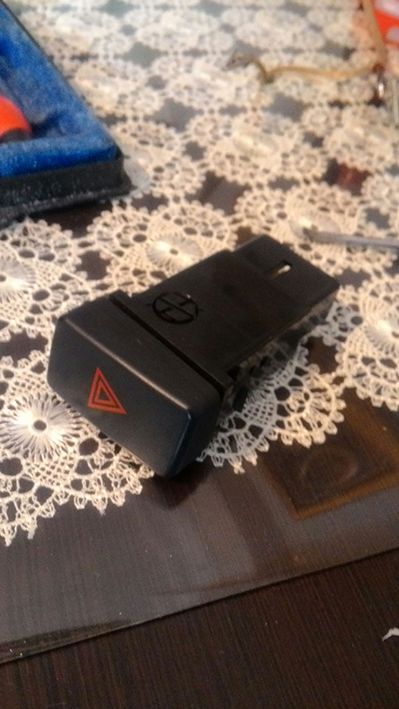

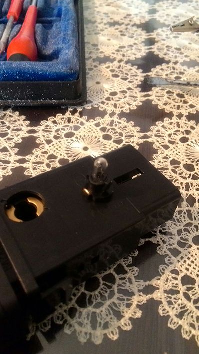

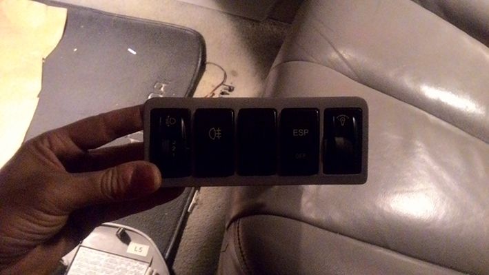

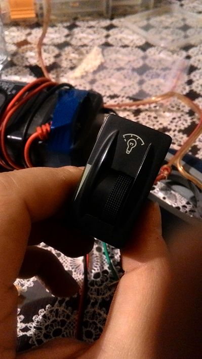

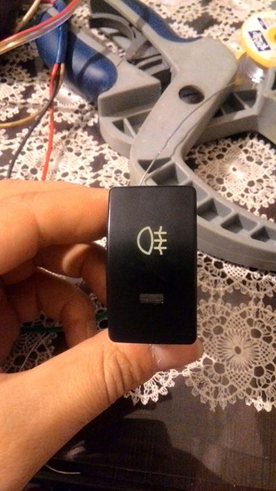

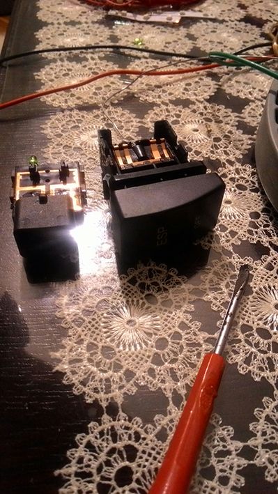

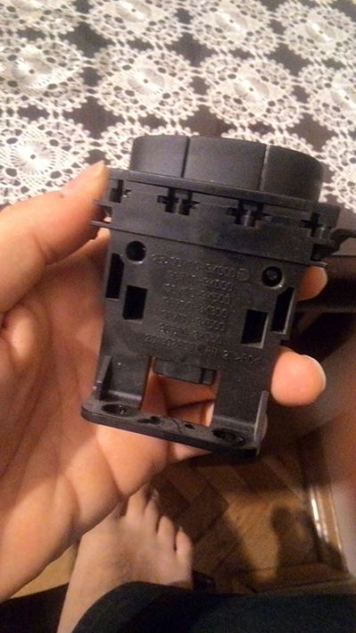

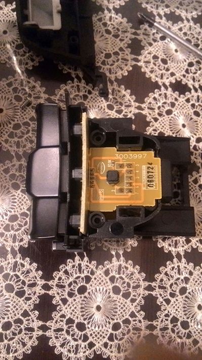

DİĞER DÜĞMELER MAVİ LED AYDINLATMALARI
Bunlarda iç kısımdan genel resimler
