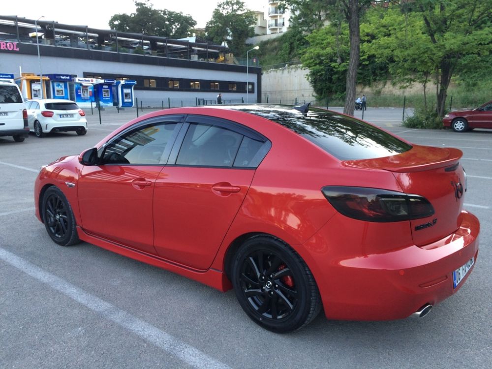

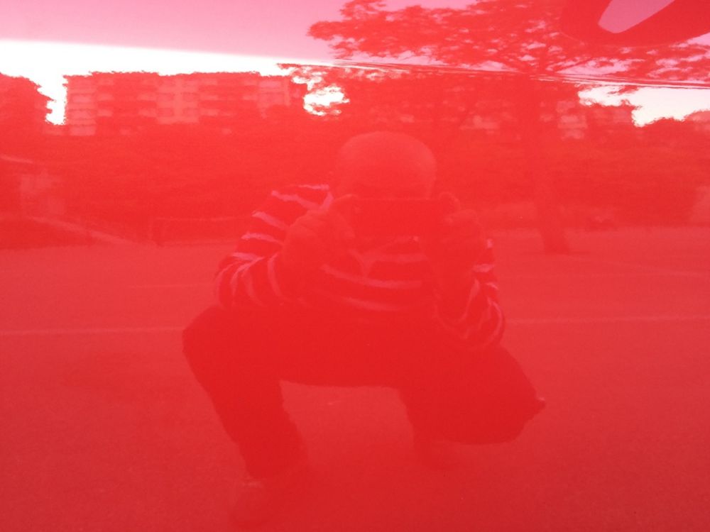

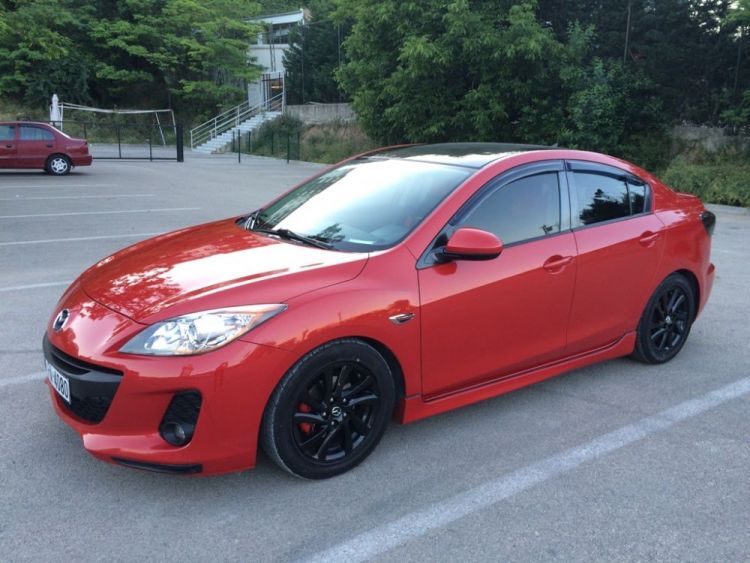

seramik kaplama yapacak arkadaşlar, boşa cuvalla para vermeyin. piyasada seramik kaplama cok zor, boyayı bozarsın diye bir ınanış hakim, aldanmayın, ben açıkcası uzun uzun araştırdım, uygulama videolarını ızledım, kendim yaptım seramik kaplamayı. cok zor değil. sadece bir kaç püf noktası var. en onemlı noktalardan bırıde  tozsuz kapalı alan. ( avm lerin otoparkı bence uygun :)  )
seramik sıvısını uyguladıktan sonra ortamın sıcaklıgına gore bekleme suresı onemli. orneğin ortam 30 derece ise 1-2 dakika, 20 derece ise 3-4 dakika 10 derece ise 5-7 dakika beklenecek. zaten uygulama yaparken hıssediyorsunuz silme zamanını.
sonrasında aracın 2-3 gun beklemesıne falan gerek yok. sadece 24 saat su gormeyecek, 1 haftada araba yıkanmayacak.
linkteki ürünü 38 dolara profesyonel set aldım uyguladım. fiyatlar sürekli değişken, takip edip kampanyada iken almak mantıklı, boşa para vermeye gerek yok. firmanın seramik ile ilgili çeşitli urunlerı var, incelenebilir.
http://tr.aliexpress.com/item/automotive-detailing-coating-car-paint-detailing-coating-exterior-car-detailing-new-car-detailing-coating-Professional-Set/32249619934.html
buda ayrıntılı uygulama videosu ve testi.
https://www.youtube.com/watch?v=k4SYAaGJQMk
seramik kaplama için oncesınde boyadaki kılcal cızıklerı almak ıcın pasta cıla uygulaması yapılıyor. egerkı aracınızın pasta cılaya ıhtıyacı yoksa dırek seramıgı uygulayabılırsınız.
uygulama sonrası resmınıde eklıyorum, parlak - ayna efekti.
