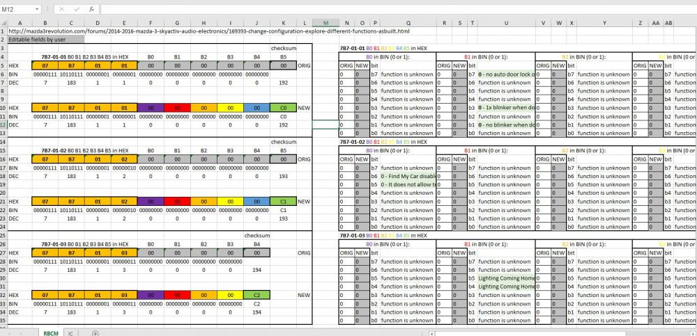

Arkadaşlar merhaba ;
Leaving home u kodlar yardımıyla aktif edebiliyor muyuz? Aktif edebiliyorsak hangi bölümü kullanıyoruz?
Kaza esnasında kapı da şıkışabilir. Mazda mühendisleri böyle bir durumda kapıları mı iptal edecekler.
:2funny::2funny:
Merhaba,
Arabamı bul seçeneği
" find my car " Anahtar üzerinden açma tuşuna iki defa basıldığında aktif olduğu yazılmış. Bunu uygulayan var mı? Yardımcı olabilir mi?
