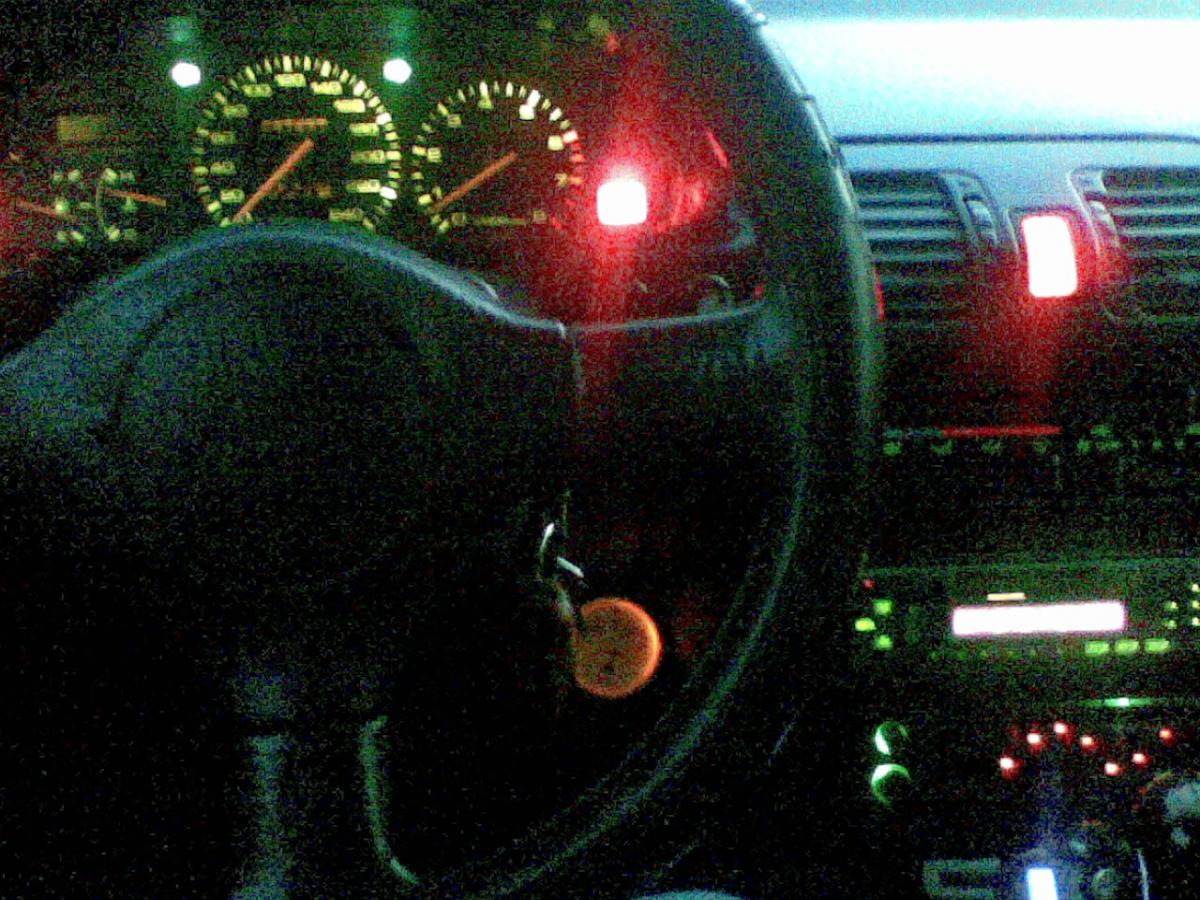

benim mazda canavar gibi üflüyordu çok memnundum....sıcaklığa gelince hatayda hava sıcaklığı öyle - derecelere düşmüyor en fazala 3 derece oda kısa sürüyor onun için ıstma sıkıntı olmuyordu fakat soğuk memleketlerde yeterli olmaya bilir ...
post-2327-0-14510200-1421320171_thumb.jp
Hararet %75 gözüküyor fotoda , böle olmaması gerek, tam ortada durmalıydı.
orjinali bozuk olduğu için sağ altta -anahtarlığın- hizasında bmc tarzı bitane daha hararet göstergesi var .... düzgün çalışan oydu :2funny: ...
