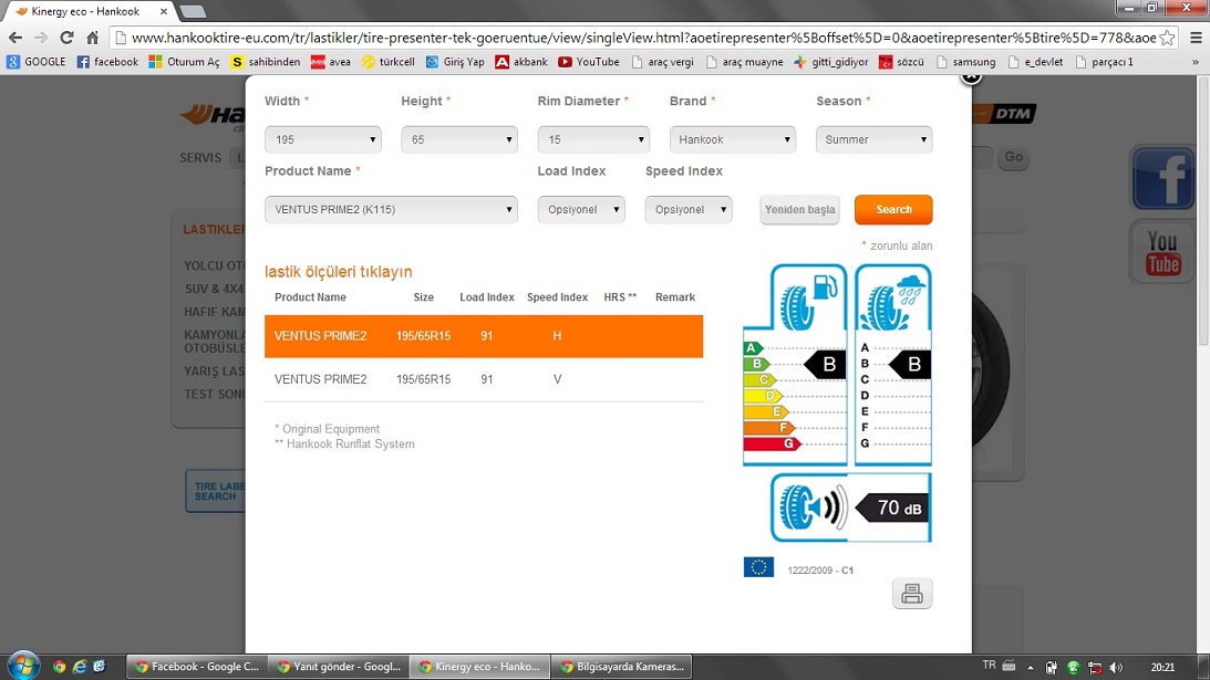

arkadaşlar aracıma hankook Ventus Prime2 195_65_15 ebatında lastik aldım.inanın lastkleri degiştirdikten sonra arabam çok degişti.öncelikle bozuk yererde aracımdan gelen kütürtü sesleri % 60 oranında azaldı.aracımda eski lastiklerde duydugum yol sesi tamamen gitti.eski lastiklerim continantal markaydı.daha öncedende hankook marka lastigin degişik modellerini mazda aracıma almıştım ve çok memnun kalmıştım.ancak bu lastikler gerçekten bekledigimin ötesinde bir kaliteye sahipler.daha bitmedi.:) lastikleri aldıktan sonra sakaryadan istanbula gitmem gerekti.ortalama hız 100    110 mesafe 271 km  alınan gaz 58 tl ( 21 lt )gaz fiyatı 2.75..şehir içi mesafe 20 __ 25 km izmit içi.bence süper siz ne düşünürsünüz bilemem.lastiklerin yakıt ve ses sınıfı B .
