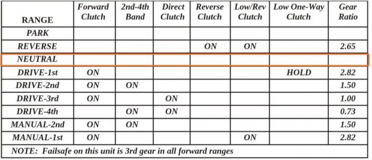

Başka bir konuda da paylaşmıştım, fikir vermesi açısından buyrun.
Screenshot_2019-04-01-12-57-33-492_com.android.chrome.thumb.jpg.c76e865dd6e0ee58dbde7e24304b7fd5.jpg
Fikri alamadım. N’deki olayı sözel anlatsanız?
Olayı çözümledik.
Şanzıman içinde vites kutusu kısmında (planet dişlilerin olduğu) kavrama için otomatik debriyaj sistemleri mevcut. Bir tanede de değil. Çok sayıda var. Basınca göre vites geçişlerinin yapılması için baskı balata mantığına yakın hareket ediyor. Ve boş viteste bu debriyajlar çekilerek, planet dişlideki güneş dişlisinin dönmesi boşta bırakılıyor. Yani şaft boşa dönüyor. Kavrama olmuyor. Boş vites mantığı böyleymiş.
