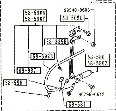

okan abi sen bana 323 ön sol cam krikosunu motoruyla komple kaça yollarsın varsa eğer :)
sadece motor 659TL+kdv (amanın) <<<ÇIKMA BAKIN
komple kriko (sanırım motorsuz) 261TL+kdv
Yada ekteki resimden istediğiniz parçayı tek tek de isteyebiliriz. ufacık birşey için komple almaya gerek kalmayabilir...
bizim 626nın da kriko dişlisi gitmişti. dişli yaptırdık , hemen deforme etti onları da. en son teflondan yapıldı 10 yıldır sorun yok .
