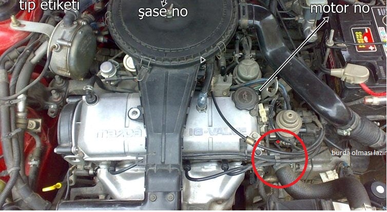

Termostat motorun gövdesine bağlı.... radyatöre gelen hortumun bağlantı yerinde olması lazımdı... hatta müşürün kablosu takılı oraya.... ben bir ara radyatörü temizleyip hortumları sökmüştüm galiba anahtarla sökülüyordu resim bulabilirsem ekleyeyim.... ben sökmeye cesaret edemedim...

termostat o tarafta değil yağ çubuğunun olduğu tarafta radyatörün hortumunun motora bağlandığı yerde

tam emin değilim ama yinede işaretlediğim yerde gibiydi benim eski araba da  hatta orada müşür var, kablosuda geliyordu. motor bloğuna sabitti gibi aklımda....neyse elbette net bilen vardır....
Aynen arkadaşın resimde işaretlediği yerdedir dışında termostat kapağı vardır benim kapak çatladı buralarda yenisi yoktu servis japonyadan getirtmişti yani baya bi bildiğim bir konu.....nerdeyse .izmirde dolaşmadığım parcacı kalmamıştı....

demekki aklımda doğru kalmış.... teşekür ederim SEFERİHİSARLI...
berkobal    1
berkobal
kusura bakmayın benim bahsettiğim yer başkaymış

hararet göstergesinin kısa süreli yüksek kalıp sonradan normale dönmesinin sebebinin termostatın geç açması olduğunu öğrendim vede hemen servisten orjinal termostat istedim bugün kargoya verilecek termostatı değişirken  fotolarını çekecem vede paylaşacam ama sormak istediğim şu termostatın yeri malum belli radyatörün üst kısmından çıkan hortumun motoro baglandığı yerde ; acaba kendim değişebilirmiyim, basitmidir herhangi bir püf nokta veya ayar gerekirmi? yoksa bir motorcuyamı götüreyim.

Elinden bu tür işlerin geldiği belli, sökerken izlediğin yolun tersini izleyerek takabilirsin...

İki vida var zaten kolay ama o parçayı sökerken keçe var galiba ona zarar vermeki su sızmasın....

arkadaşlar bu gün aracımın termostatını kendim bir tamirci arkadaşların dükkanının önünde söküp değiştirdim fakat sökerken contası paramparça olarak cıktı malum hem motor kısmını hemde termostat kapağını zımparalayıp burada tamircilerin gılindirik dediği bir conta malzemesi var onun biraz kalın olan çeşidinden bizzat kendim contasını yapıp monte ettim zımparalama vede conta yapımı biraz zaman aldı ama değdi tabii,  aracımı denedim bir problem yok termostat görevini yapıyor tam zamanında açılıyor vede kapanıyor  orjinali olan 82 C  likten taktım.
