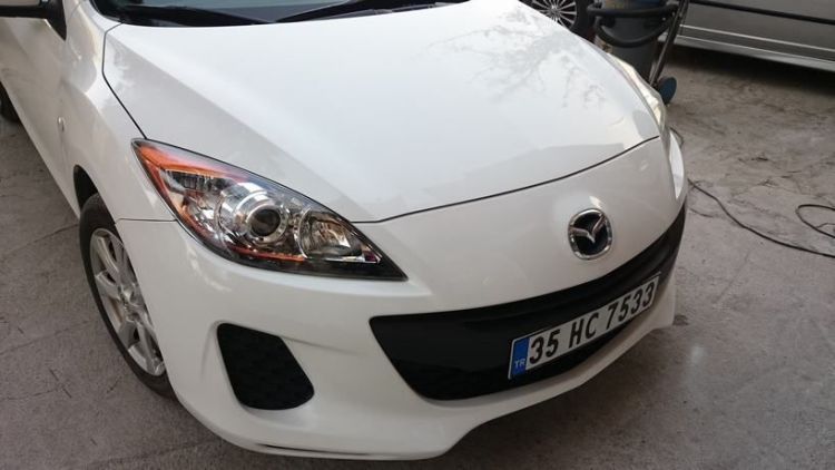

Arkadaşlar,
Dün arabaya binmeden önce cam suyu, motor ve şanzıman yağı v.s. ye bir göz atayım derken kontak çevirili ama motor çalışmıyor vaziyette motorun ön tarafından bir ses geldiğini fark ettim.
Ses tiz ve kesintisiz idi. Aklıma ilk benzin pompası olup olmayacağı geldi ama size de sormak istedim.
Mazda3 te motor çalışmadan önce böyle bir ses duyulur mu ? Duyulur ise nedir kaynağı ?
