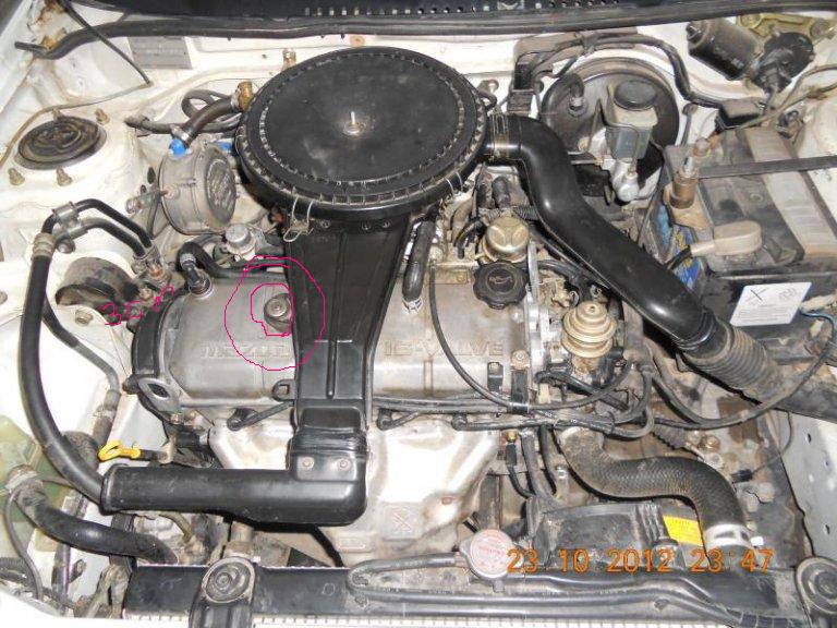

Kardeş öncelikle elektrik aksamı iyi olmuş fakat dikkatimi çeken ve sormak istediğim bir nokta var sizin aracınızda lpg mikseri varmı yoksa karbüratörü delipmi lpg yi sisteme verdiniz ???
    Eğer lpg mikseri varsa karbüratör ile hava filtresi arasında hemen hemen 3 cm hava filtresi yükselir vede aynı ayarda hava filtresinin blok kapağına oturduğu ve tek vidayla bağlandığı yere uzun bir saplama bulup araya mikserin kalınlığı kadar tampon koymanız gerek aksi halde bu şekil hava filtresi öne doğru kasılarak aradan çok miktarda hava alır, yani hava filtresi tam olarak hiç kasılmadan miksere oturmalı ve ben bu fotolarda böle bir tampon görmedim direk blok kapağına kasılmış şekilde takılmış hava filtresi. 8:)???
    Ben bu tampono rotbalasçıdan aldım ısıya dayanıklı lastik takoz sanırım.
    Ayrıca manifoldun üstündeki ısıdan koruyucu sac yok aracınızda onuda hemen bir çıkmacıdan temin edin bence.
Sevgili nofear lpg ile ilgili söylediklerini ustama sorayım nedne böyle diye.. Bugün hatrı sayılır bir mazda ustası keşfettim ve arcımın stop etme durumunu anlattım. Motorumda hiçbir sıkıntı olmadıgını ve çalışmasının güzel oldugunu söyledi. Ama egsoz yeterli duman bırakmıyor dedi..Güzel üflemiyor dedi. Bu aracın stop etmesine yol açar dedi. Daha önce mazda lantisde de aynı sorunla karsılastım dedi. Bende egsozcuya gittim. Adamın bana dediği..Aracın 1.6 motor ama bunda 1.1 lik hundai atos  egsozu var dedi..Ve hemen mazda için egsoz taktı. Egsozdan sonra lpg ayarı yaptırdım tekrardan ve aracın sesinden tutun performansına kadar aşırı bir fark oldu. Sanki aracım pamuk gibi akıyor yolda..Size eski egsozun ve yeni egsozun fotolarını gösteriyim..
