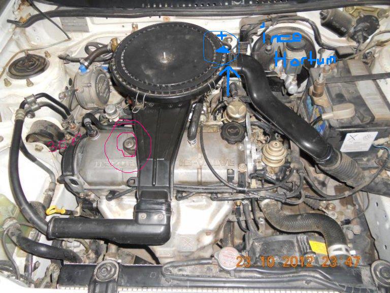

Evet bunu araştırmıştım zaten..Bu araçlarda direksiyonu tam kırdıgın zaman rolantiyü yükseltmek için bir sisten yapılmış zaten. Yanlışım varsa düzeltin..Ama benim araçta tam tersine düşüyor. Bunu da el attıracağım..Battı balık yan gider :D :D
Bu sistem hemen karbüratörün altındaki bir rölanti düzenleyici tarafından ayarlanıyor vede ince siyah bir hortumla sağ taraftan hava filtresine takılyor , tahminimce çıkarılmıştır.
Yarın sabah kaputu açıp bakacağım hemen.. Verdiğiniz cevaplar altın değerinden..harikasınız :D
Sorunları çözmeye yardımcı olmak için buralardayız, yardımcı olabiliyorsak ne mutlu bizlere...
En güzeli de; ortamın aile tadında olması.
Kardeşim resimde hortumun hava filtresine bağlantı yeri mevcut fakat bir mevzu var karbüratörün altındaki sarı vakumlayıcıdan cıkan siyah, ince, üstünde beyaz uzunlamasına cizgiler olan bir hortum var ,hemen hava filtresinin arkasında kaportaya monteli bir tırnak kadar siyah plastik bir aparata bağlanıyor , ondan çıkan sade siyah hortumda direk hava filtresine takılıyor.
Karbüratörcüye gittim ..Durumu anlattım arabanda o sistem var ama bu sisteme bağlı ufak bir elektrink bir parça gösteri bu çalışmıyor dedi..Onu hallettirmen lazım dedi.Bende ataldım arabaya geri eve geldim..size bir sorayım dedim.
Benim araç düz direksiyon.Bu hortuma dair iz yok.Varsada iki tip aracı yan yana getirip aramak lazım ;)
