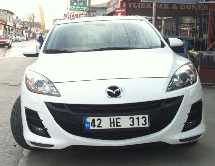

birinci resimde sönük hali mevcut eskiden nikelajlı gibiydi ama füme forma döndü

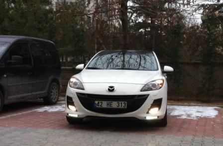

ikinci resimde sağ ve sol iki gündüz farı içersinde de iki adet 17 cm lik  COB led mevcut ve ikisi de yanmaktadır.

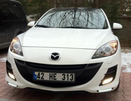

üçüncü resimde ise zenonlar yandığında tek COB led sönüp diğeri yanmaya devam etmektedir.
kendinden gündüz farı olan araçlarda kısa farlar yanmaya başladığında gündüz ledi bir miktar sönük yanmaktadır ya aynı o mantıkla bir uygulama yapmış bulunuyoruz
ki COB ledin bir tanesi bile çıplak gözle xenon parlaklığında ve beyazlığında yanmaktadır.

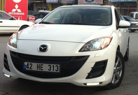

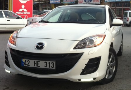

birde eski haliyle ilgili resimleri buraya ekleyeyim ki cob ledin farkı daha net görülebilsin
