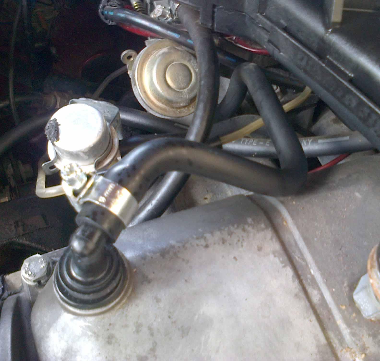

Merhabalar aracım 94 323 hb özellikle kalkışlarda aşağıda temsili resimde gösterdiğim parca hortum yerinden çıkıyor sizce normalmidir parça şuan kelepçesiz duruyor bulunduğum yerdeki usta bunun normal olduğunu söylüyor yani aşırı yüklendiğinde atması normalmiş sizce sorun nedir bilgilerinize ihtiyacım var şimdiden teşekkürler....

ya aslında benim kafamın karıştığı nokta kelepçe takılırmı takılmazmı ben bu konuda muallakta kaldım usta atması iyi diyor ama motor resimlerinde kelepçeli gözüküyor...

Normal şartlarda atmaması gerekli. Gürhan (noofearr) belki detaylı bilgi verebilir bu konuda...

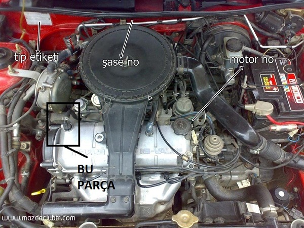

Hortum yerinden atacak olsa , koskoca mazda sırf görüntü olsundiyemi takmış onu oraya :D  oradaki hortum zorlanmayla falan atacak bişey değil  zorlanacağı bişeyde yok zaten blok kapağının, yani sübap kapağının emiş hortumu eğer kelepçe olan yerden atıyor ise bir kelepçe tak yoo tümden dipten atıyosa , sorun blok kapağında fazla basınç birikmesi olabilir, zaten blok kapağından bir hortumda hava filtresine girer, onu kontrol edin tıkalı olmasın,  atıyor dediğiniz  hortumunda tıkalı olma durumunu ve karbüratörün orada takılı olduğu elemanları kontrol ediniz, malum bazen bu emiş hortumları sübaplardan sıçrayan yağı emip oralarda tortu oluşturabiliyor.

fotoda sağ taraftaki hava filtresine giden emiş odası , sol taraftaki ise sizin bahsettiğiniz emiş odasıdır. Gerekirse blok sübap kapağını söküp bakınız.

Aynen öle abicim gaza basınca hortum yerinden atıyor ( hortuma klepçe takıldı)  araba yığılıp kalıyor ve stop ediyor. Bana sanki sorun hava filitresine giren hortumun kırık durmasıyla alakalı olabilir geliyor usta eski diye değiştirmişti zaten sorunda ondan sonra başladı yani filitreye giren hortum kırık duruyor hani bahçe hortumu kırılır bükülürde su akmaz musluktan atarya sence abi bununla alakası varmıdır.. Şimdiden Teşekkürler
mevzuyu sana anlattım , götür iyi bir mekanikten anlayan ustaya fotoda gözüken elemanları vede ilgili sübap kapağındaki emiş odalarını kontrol etsin, gerekirse bir hortum uydurun oraya benimkide çatlaktı bir tane dirsekli hortumu ölçüp kesip taktım çok basit bir işlem.

Abicim karbüratöre giren hortum kelepçesi takıldı.. diğer kıvrık duren hortum yenisiyle değiştirildi sorun tamamen ortadan kalktı ilginize teşekkür ederim..
