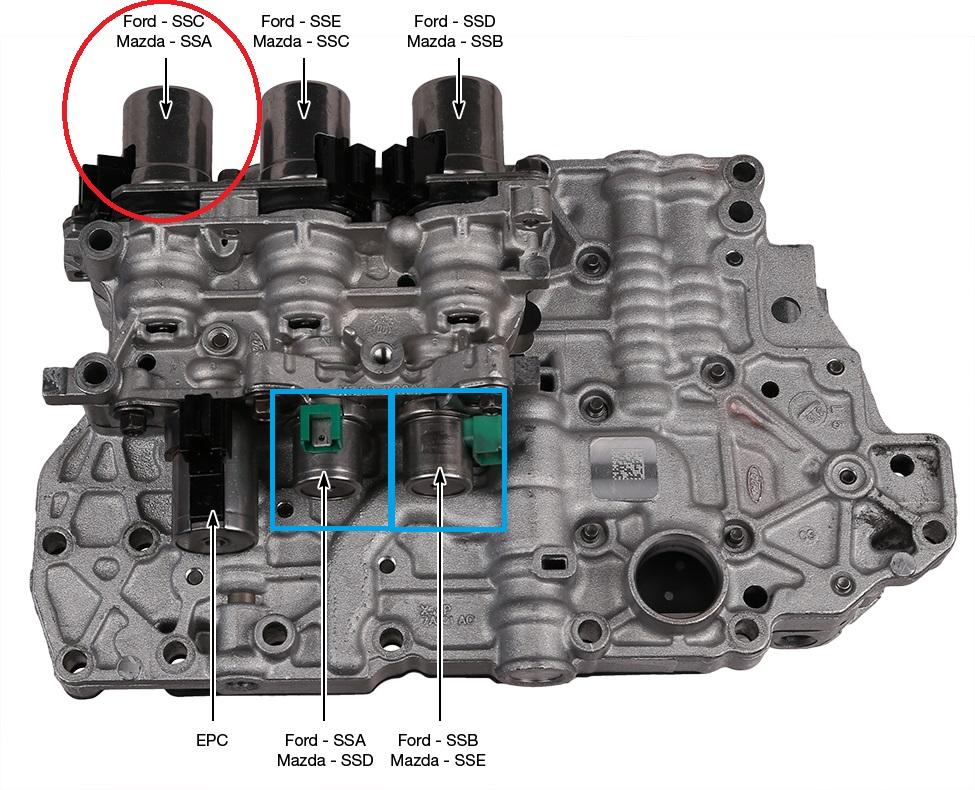

Aradan 5 sene geçmiş ama, konu hortlatmaya değer öneme sahip.
Solenoid kaynaklı pek çok sorun/durum, şanzımanın mekanik kısmına müdahale ile iyice içinden çıkılmaz bir hal alabiliyor.
Bu solenodiler şanzıman içerinde 90 psi kadar basınca maruz kalan, boylarının çok ötesinde iş yapan kardeşler & yoldaşlar.
Zamanla, şanzıman süzgecinden geçen demir tozları, şanzıman sıvısını kalınlaştıran katkılar yada maruz kaldıkları yüksek basınç nedeniyle işlerini yapamaz hale gelebiliyorlar ve en önemlisi tamamen işlevsiz hale gelmeden, arıza ışığı da yakmayabiliyorlar.

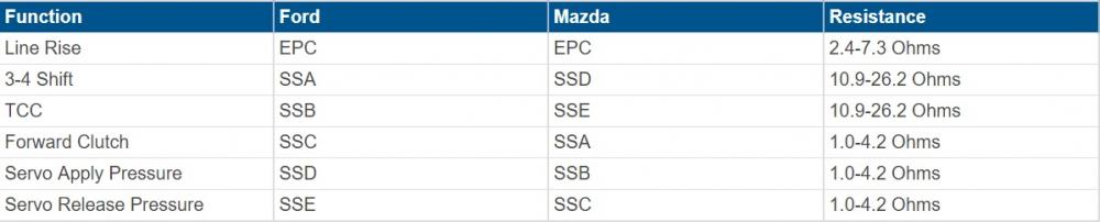

Bu aracın sorun, büyük ihtimalle resimde kırmızı daire içindeki  solenoidi değiştirince düzeldi.
En sık değiştirilen, haliyle en çok çalışan solenoidler de, kare içinde olanlar.
Direnç ölçümleri, solenoidlerin çalışma ortamında olduğu gibi, 'sıcak ve soğukken' yapılmazsa sağlıklı sonuç vermeyebiliyormuş.
Resimler sonnax.com'dan alıntı.
