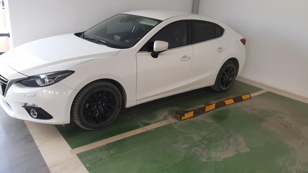

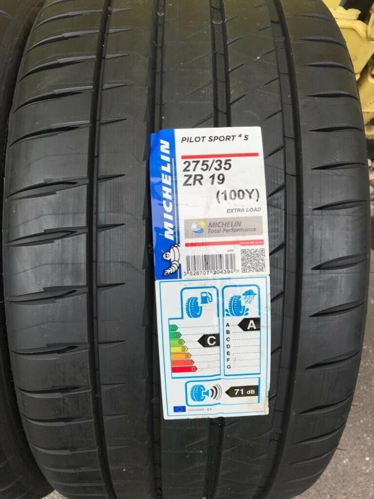

Resimdeki lastiği yeni aldım.
akustik değeri yemin etsem başım ağrımaz en az 3bin desibel falan
yakıt tüketimi'de  X-Y-Z  civarıdır.
etiketi veren kimse her gün anıyorum

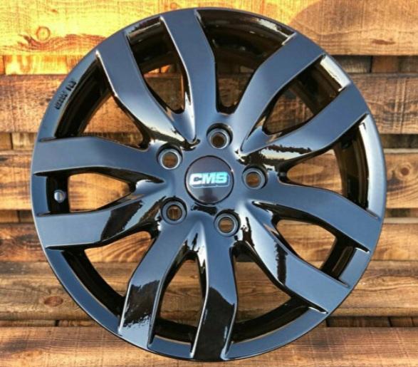

Elazığ ın yolları berbat, üzerine fiyat eklenince 16" jant aldım. Lastik olarak da Lassa snoways4 almayı planladım. Bakalım nasıl olacak. 215 45r18 ler gerçekten çok pahalı
21 dakika önce, mesut2323 :
16 jantı orjinal mi aldınız yoksa sac jant veya farklı marka mı? Bende kış lastiği takmak için düşünüyorum ama nasıl bir jant alayım karar veremedim.
4 saat önce, Leanback :
Cms marka aldım hocam.
