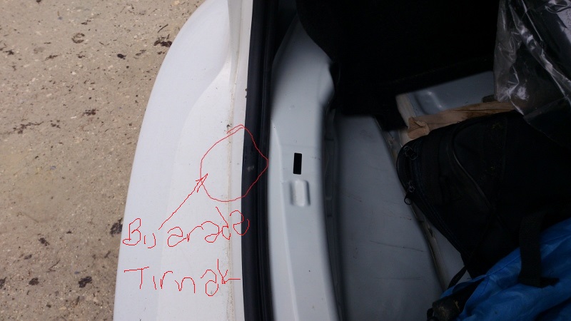

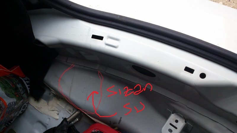

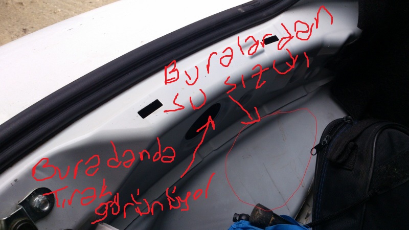

Benim araç 2010 Mazda 3 : Belki yardımcı olurum
bende de durduğu yerde su alma sorunu vardı. her kontrolü yaptım.
sonuç olarak tamponları tutan iki büyük tırnağın etrafındaki keçelerin aşınması sonucu oradan aldığını tespit ettik.
Usta tamponu biraz esnetti, araçtan 2 cm açıklık oldu o aradan ve bagajın iç kısmından silikon yapıştırıcı sıktı tırnakların etrafına, sorun çözüldü.
Tabi bagajın plastik kaplamasını dikkatli bir şekilde çıkarmak gerekiyor. zaten iki dübel çıkarmak yeterli ama dübelleri kırmayın. önce iç kısmındaki yeri çekip sonra dübeli çekin.
