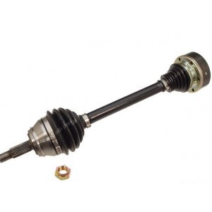

Aks kolu ve iç kısımda ve dış kısımda da iki tane kafa vardır. genellikle dış kafalar problem çıkarır. dönüşlerde tık tık tık şeklinde sesler geliyorsa problem var demektir.
sol kısım dış kafa ortadaki çubuk aks kolu sağ taraf ise iç kafa
Mehmet Özdemir    2.612
Açıklayıcı bilgi için teşekkürler Mürsel.
