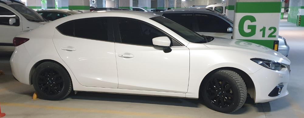

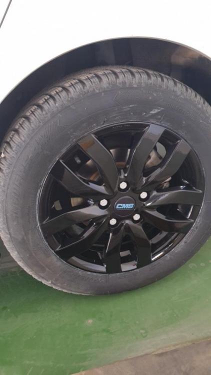

8 saat önce, mesut2323 :
Lassa snoways4 ve 16" jantlarım 🤗🤗
Daha bijon kapakları ve mazda göbeği gelmedi ama olsun
Hayırlı olsun. 👍
