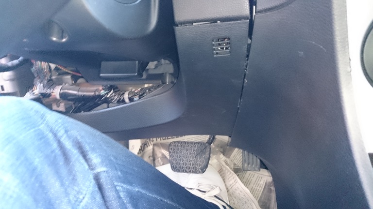

Öncelikle direksiyon altındaki parçanın (lower panel removal) çıkarılmasını amaçladım. Zira direksiyon mafsalından gelen sesi buradan gelen kablo sesi zannediyordum. Araç kamerasının kablosu boşta duruyordu ve ses yapıyor sanıyordum. Fakat daha sonra keşfettim ki direksiyon miline sıktığım wd40 ve sıvı gres sesi kesmiş. Direksiyon alt trimini çıkarabilmek için öncelikle kaput açma düğmesini çıkarmak gerekiyor. Bunun için de kaput açma düğmesini sonuna kadar çekip altındaki boşluktan düz tornavida ucunu sokuyorsunuz. Tırnağı ittirdiğinizden emin olunca kaput açma düğmesini aşağı ve geriye doğru çekiyorsunuz. Yalnız bu çekmek için baya uğraşmak gerekiyor. Diğer geçme tırnaklar baya sıkı tutuyor çünkü. Ben bu aşamada maalesef düz tornavidanın sokulduğu tırnağı kırdım. Kırdığıma da sevindim açıkçası. Bir dahaki sefere sökmem gerekirse uğraşmam gerekmeyecek. Tabi bu düğmeyi çıkarırken çekme dili ve yayını çıkardım yanlışlıkla. Geri kalanını çıkarmaya çalışırken başarılı olabildim ve sonradan bu yay ve dili kaput açma mekanizmasını birleştirmek bir miktar vaktimi aldı. Tabi bu kaput açma düğmesini ses yapmaması için değme noktalarına bez bant yapıştırarak yalıttım. Bu mekanizmayı çıkardıktan sonra arkasındaki yıldız vidayı çıkarıyorsunuz ve sol tarafta tutan bir şey kalmıyor. Sağ taraf için ise orta konsolun sökülmesi gerekiyor.

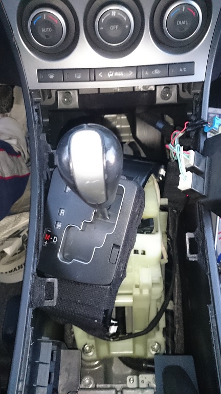

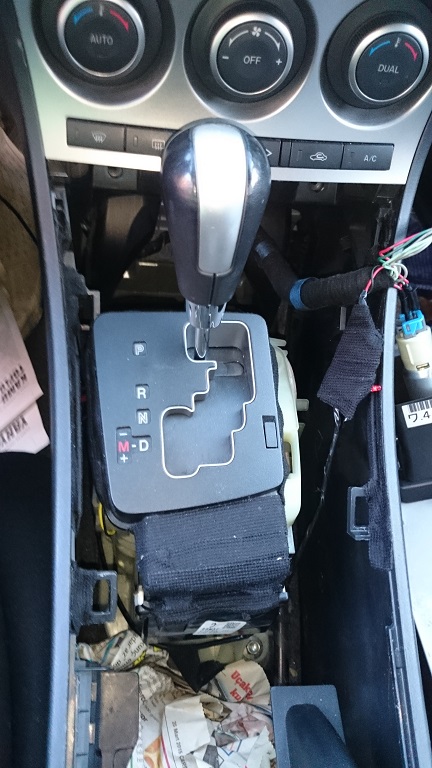

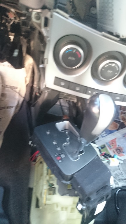

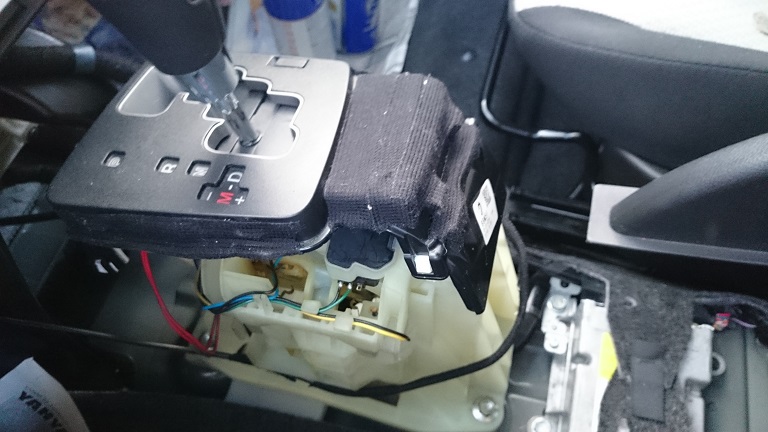

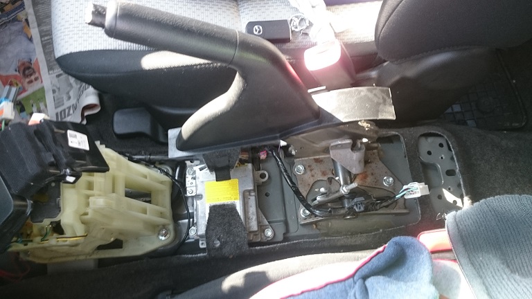

Orta konsolu (center console removal) çıkarmak için de öncelikle bardaklık (cup holder removal) ile vites kolu (shifter) trimlerinin çıkarılması gerekiyor. Bardaklık trimini el freninin oradan tutup yavaşça çekerek çıkartabilirsiniz. Vites kolu trimi çıkarıken ben vites kolunun etrafındaki siyah parçayı ondan çıkararak ayırdım. Vites kolunun oradaki siyah P,N,R,D göstergelerinin olduğu parçayı diğer trimden ayırmamın sebebi bu siyah parçaya bağlı ampülün ve kablosunun olmasıdır, ayrıca da vites topuzunu tamamen döndürerek sökmem gerekli bu parçanın çıkabilmesi için. Ampulü ve vites topuzunu sökmektense bu siyah parçayı vites kolu triminden ayırarak işimi kolaylaştırdım. Bu iki trimi çıkardıktan sonra klima kontrol düğmelerinin altında 2 vida göreceksiniz. Konsolu tutan önde bu 2 vida ve arkada da kol dayamanın içinde dipteki 2 vidadır. Bu lokma vidalarını söktükten sonra orta konsolu çıkarmak için geriye itiyorsunuz ardından arkadan yukarı kaldırarak yerinden çıkartabiliyorsunuz.Eğer amacınız sadece direksiyon altındaki paneli çıkarmaksa orta konsolu geriye ittirip tırnaklarından ayırmanız yeterli, çıkarmanıza gerek yok. Fakat yılların pisliğini bu orta konsolda bulabilirsiniz. Çıkarmışken güzel bir temizlik yapmanızı öneririm.
DSC_0002.thumb.JPG.227dc319a8a6374ebcf97DSC_0005.thumb.JPG.95aacd7c588b6351228a3DSC_0006.thumb.JPG.143a89ca902304202bdeeDSC_0007.thumb.JPG.00bc3a321a9f716ad96f8DSC_0008.thumb.JPG.32cf7765cc008ebf758ef
Otomatik vitesin etrafı açık ve tozlanmaya müsait. Kirleri ıslak mendille temizlemeye çalışırken bir nokta dikkatimi çekti. Manuel vites azaltma ve artırma kontrolü çok basit bir şekilde ayarlanmış. Bir tel şeklindeki anahtar manuel kontrol esnasında hareket ettirilmesi sonucu yuvaya değiyor, yani kaba tabirle 2 kablo kısa devre olarak vites azaltılıyor ya da artırılıyor. Burada vites azaltma için 2 kablo, vites artırma için 2 kablo geliyor. Bu tel şeklindeki anahtarlar açıkta olduğundan kirlenmeleri, toz tutmaları mümkün, bununla beraber vites artırma ya da azaltmanın çalışmaması ya da rahatça, düzgünce çalışmaması problemiyle karşılaşılabilir. Ben de burada detaylı olarak temizleyemediğim için balata temizleme spreyi ile mümkün oldukça kirlerden arındırmaya çalıştım vites haznesini.

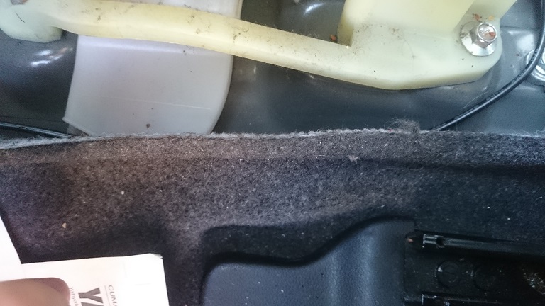

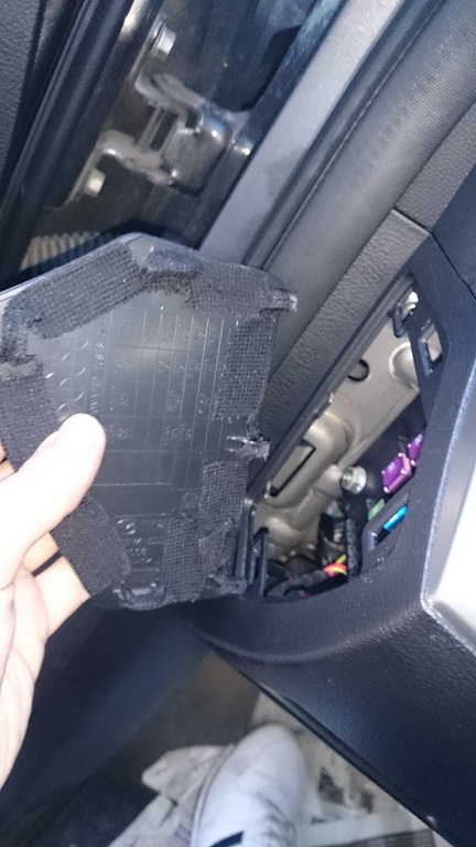

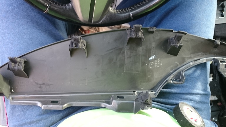

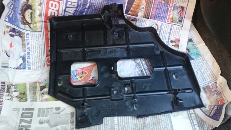

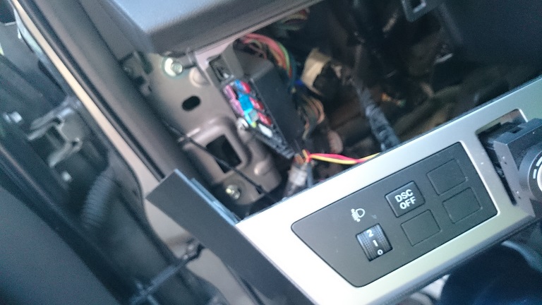

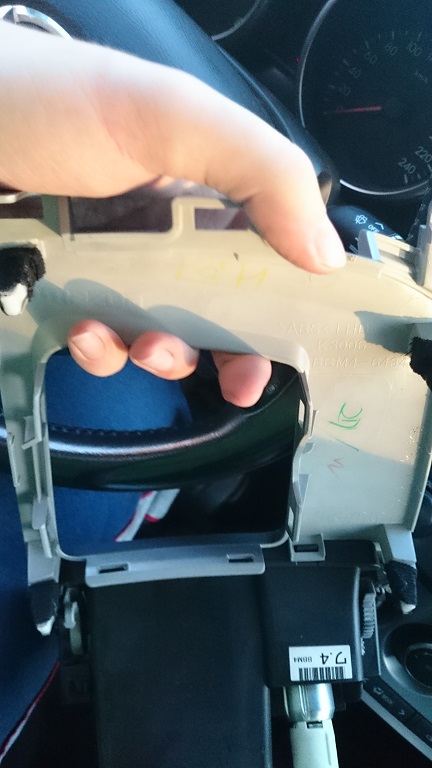

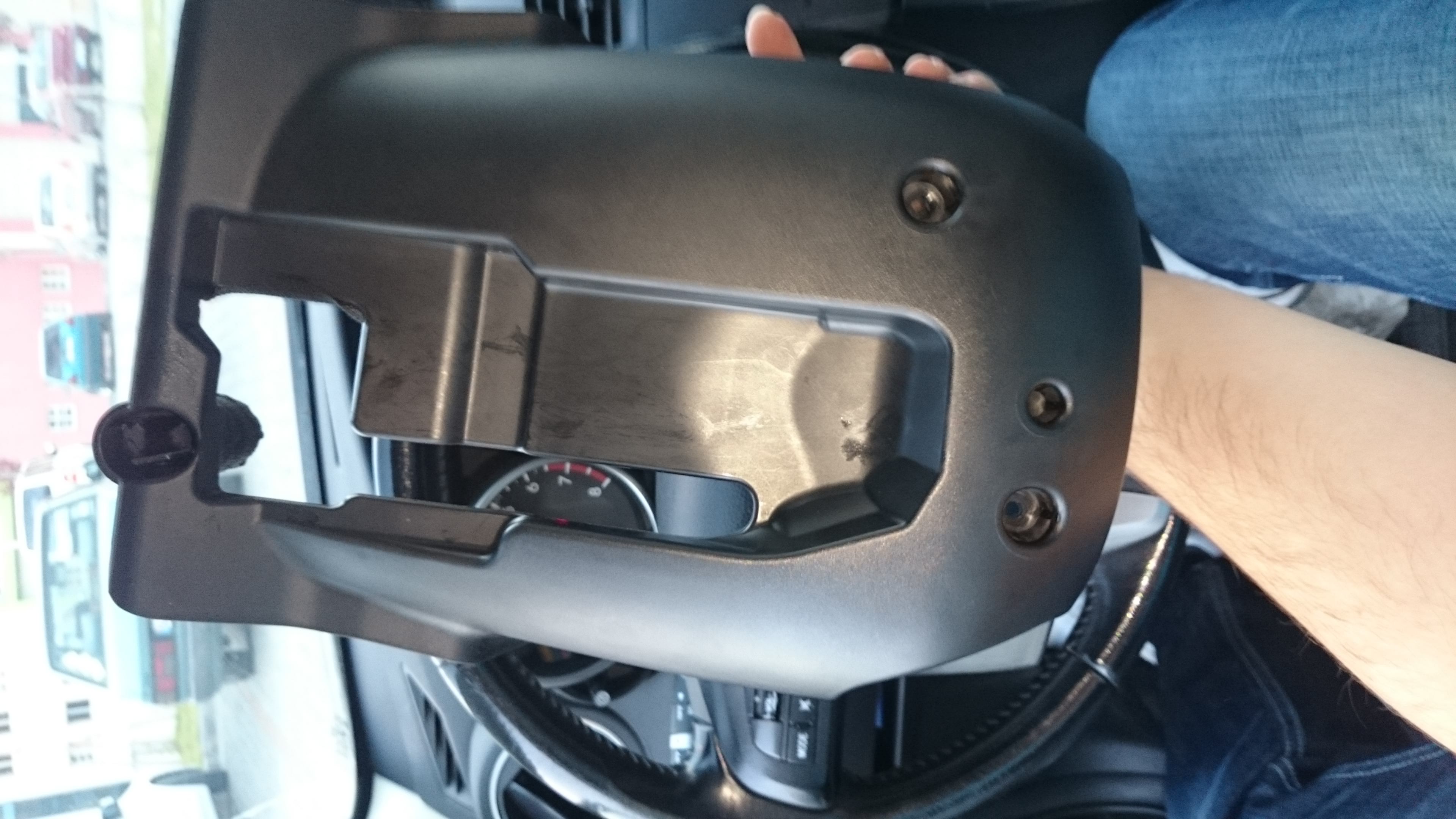

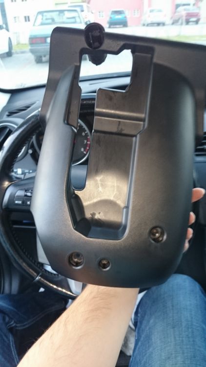

Orta konsoldaki temizlikten sonra direksiyon alt paneli ile ilgilenmeye başladım. Bu paneli tamamen çıkarmak lpg anahtarı, obd soketi gibi kablolardan ötürü zorlayıcı. Bu nedenle tamamen çıkarmayıp eğreti duracak şekilde konumlandırdım. Hazır bu kadar gelmişken de ses çıkaran sıcaklık sensörünün motorunu temizlemek istedim. Bunun için motoru trimdeki yuvasından çıkardım, motorun pallerine daha rahat şekilde ulaşamayacağım için dışından bolca balata temizleme spreyi ile temizledim. Öyle kirlenmişti ki halı gibi olmuştu motorun üstü. Neredeyse 1 kutuya yakın balata temizleme spreyi bitirdim bu motor için. Daha sonra da pallere bulaşmayacak şekilde motorun dibine gelecek şekilde sıvı gres sıkmaya çalıştım. Tüm bunların sonunda motordan hiç bir ses gelmez oldu.
3.jpg.2e7360772a7bd90586f5622b12a99c04.j 4.JPG.cc8af07f1fa573ff643de89565bcde46.J
Sağ yolcu ayak hizasındaki paneli de ses yapabilir diye çıkardım ve değme noktalarını, tırnaklarını bez bant ile kapladım.Ayak hizasının tepesindeki kablo ve diğer oynayabilecek şeyleri sallayarak denedim. Ses çıkarmaya müsait olan şeyleri bez bant ile dolandırıp bir yerlere sabitleyerek hareketlerini engellemeye çalıştım.

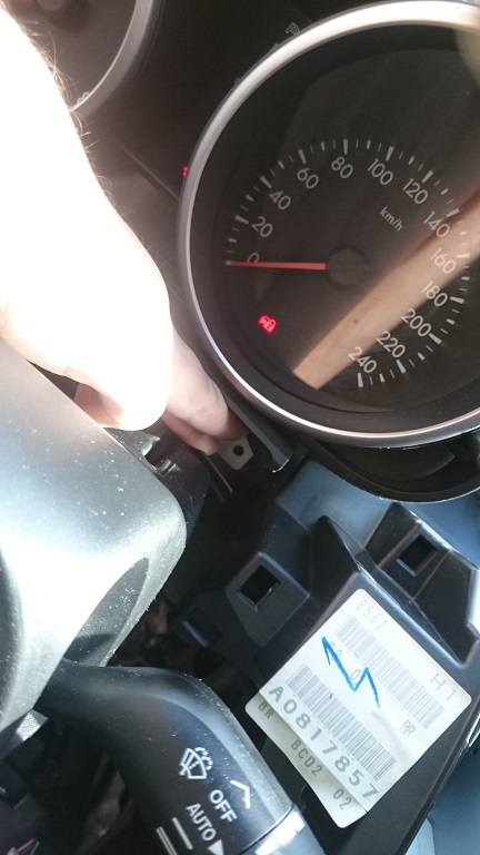

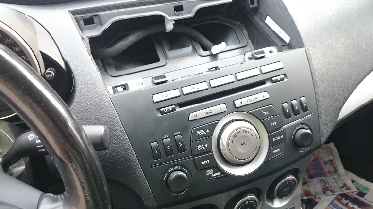

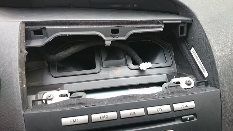

Bu aşamalardan sonra madem bu kadar sökmüşüm gösterge ve ekranın etrafındaki trimleri de sökeyim ve yalıtım yapayım dedim.
Şimdiye kadar sırasıyla yapılan işlemleri özetlersek:
1) Orta konsol,
2) Direksiyon alt paneli,
3) Orta göğüsteki havalandırma trimi
4) Direksiyon kolonu ile orta göğüs arasında kalan trim (center part)

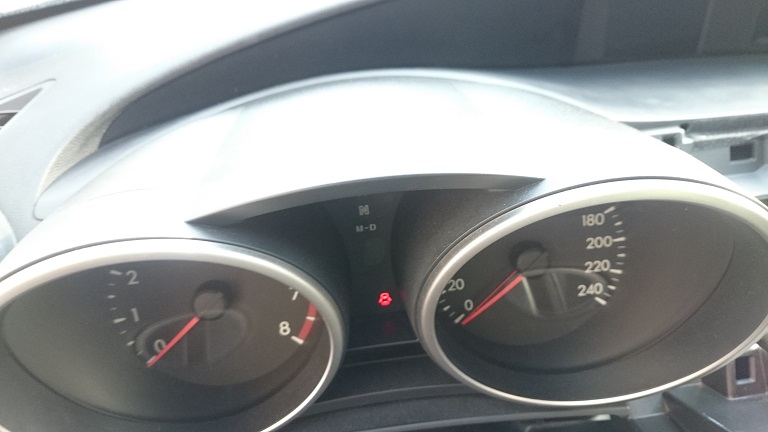

5) Gösterge
6) Gösterge ile bilgi ekranı arasında kalan trim.

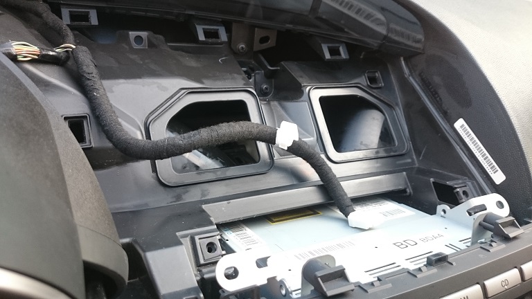

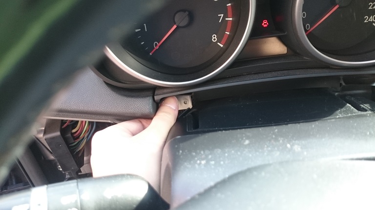

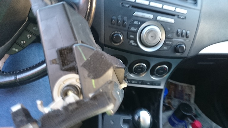

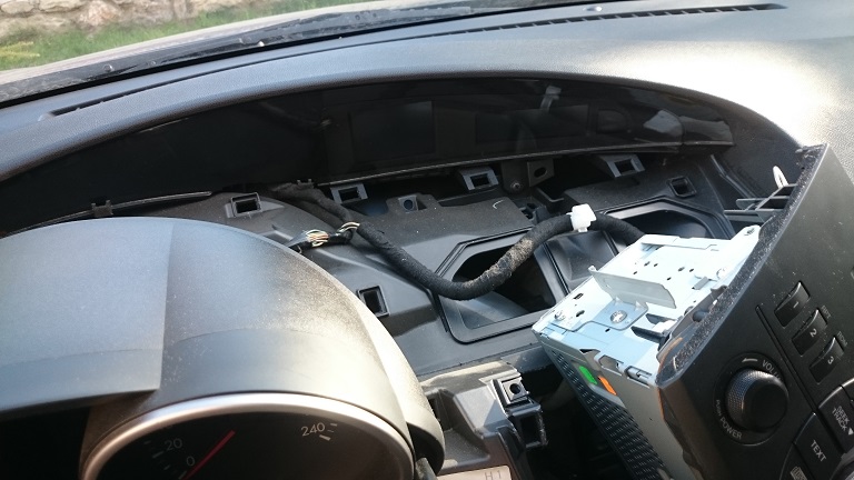

Havalandırma trimini çıkardıktan sonra direksiyon kolonu ile orta göğüs arasındaki merkez parçasını kendinize kuvvetlice çekerek çıkartın.
DSC_0028.thumb.JPG.62b41fb62f25428f89536DSC_0029.thumb.JPG.f76e606c995db098ba03c
Buradan sonra direksiyon kolonunu kendinize tamamen çekerek ve en aşağıya ittirerek konumunu ayarlayın. Esnek lastikleri kenara ittirdiğinizde göstergeyi tutan 2 yıldız vida göreceksiniz. Bunları çıkarma sonucunda göstergeyi çıkartabilirsiniz. Göstergeyi tamamen çıkarmadan işimi halledebildiğimden arkasındaki konektörü çıkarmadım.
DSC_0026.thumb.JPG.a343da8a7484bb7d2e4b2DSC_0027.thumb.JPG.b9258054d1e2b616ac1f9

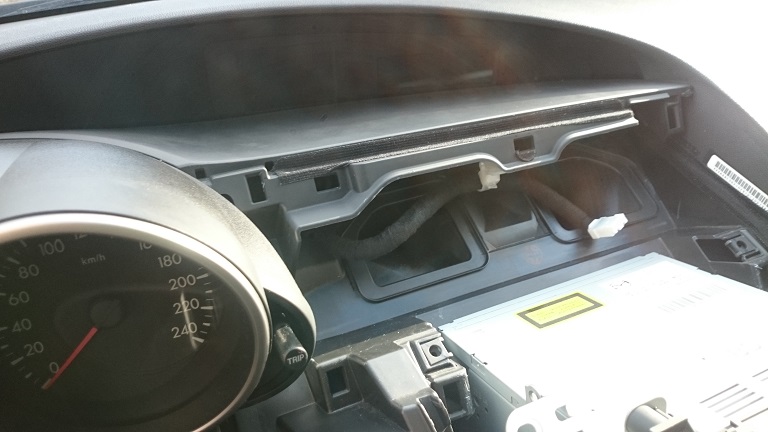

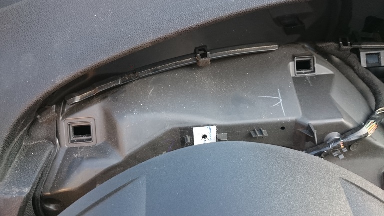

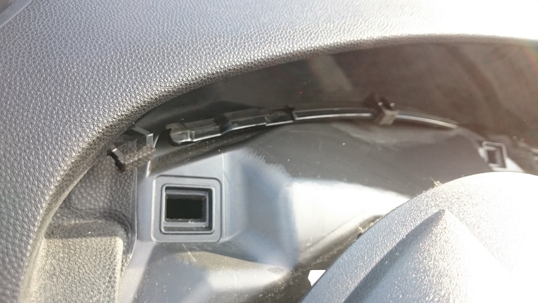

Bu aşamadan sonra da gösterge ile bilgi ekranı arasındaki trimi çıkartabilirsiniz.

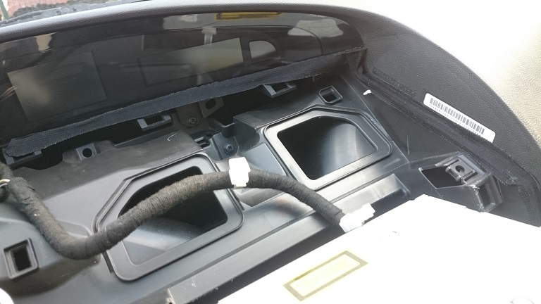

DSC_0015.thumb.JPG.9ebe1924b1708c17215aeDSC_0016.thumb.JPG.3c59c2c4b11316e4b8e34DSC_0017.thumb.JPG.5d48cc4ba7a1f9e857e7eDSC_0018.thumb.JPG.7034ba4b0aa22b50b864fDSC_0020.thumb.JPG.a03657419dec722df578d

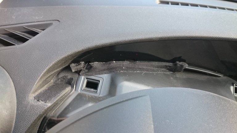

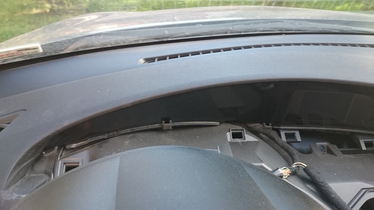

Ön göğüsün görünüşü yukarıdaki fotoğraflardaki gibi gözükecektir. 5 senelik aracın bu gizli yerlerindeki kirleri, tozları görebilirsiniz. Buraları detaylıca temizledikten sonra bez bant ile temas yüzeylerinin tamamını yalıttım.
DSC_0021.thumb.JPG.7fe83255a23c978c8f499DSC_0022.thumb.JPG.66ad261439e38e054f6aeDSC_0023.thumb.JPG.1d14ecc81eb3c4ab6fd4c
Gösterge ile bilgi ekranı arasındaki trimin yalıtımını yaptıktan sonra yerine monte ettim, ve göstergenin alt tarafındaki yüzeylere de bolca bez bant yapıştırdım ve yerine yerleştirip 2 vidasını tekrardan vidaladım.

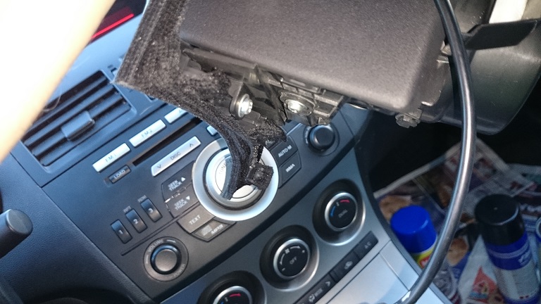

Direksiyon kolonu ile orta göğüs arasındaki merkez trimin de yalıtımını yaptıktan sonra yerine monteledim.

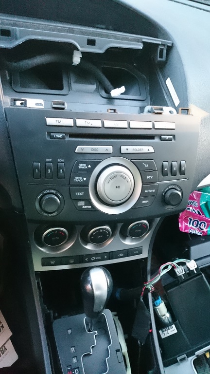

Bu noktada radyonun da ses yapabilecek noktalarını bez bant ile destekledim. Özellikle radyonun raylarına bez bant yapıştırdım. Daha önceden bir noktadan bastırdığımda çıtırtı sesleri geldiğinden göğüsle kesişen her yüzeyine bez bant yapıştırdım. Yerine montelerken bazı noktalar sıkıntı çıkardı, ama buralara biraz kuvvet uygulayarak yerine oturmasını sağladım. Ve göğüsümüz toparlanmaya başladı. Bir tek havalandırma trimi kaldı.
DSC_0030.thumb.JPG.89d5bbfda65ba7b889e54DSC_0031.thumb.JPG.8f61d869c5c20a2268455
Havalandırma triminde ızgaraların olduğu parçalar trime 4 adet tırnakla yerleştirilmiş. Bu tırnaklara zarar vermek istemediğimden havalandırma trimine hiç bir şekilde dokunmadım. Sadece bu tırnakları üstten ufak bez bant parçalarıyla destekledim. Pek bir faydası olmadı tabiki sese, ön göğüsten gelen tek gıcırtı sesleri bu trimden gelmekte. Yolda çok da fazla ses çıkardığını sanmıyorum, ama gerekirse buraya da hassas bir çalışma yapabilirim.

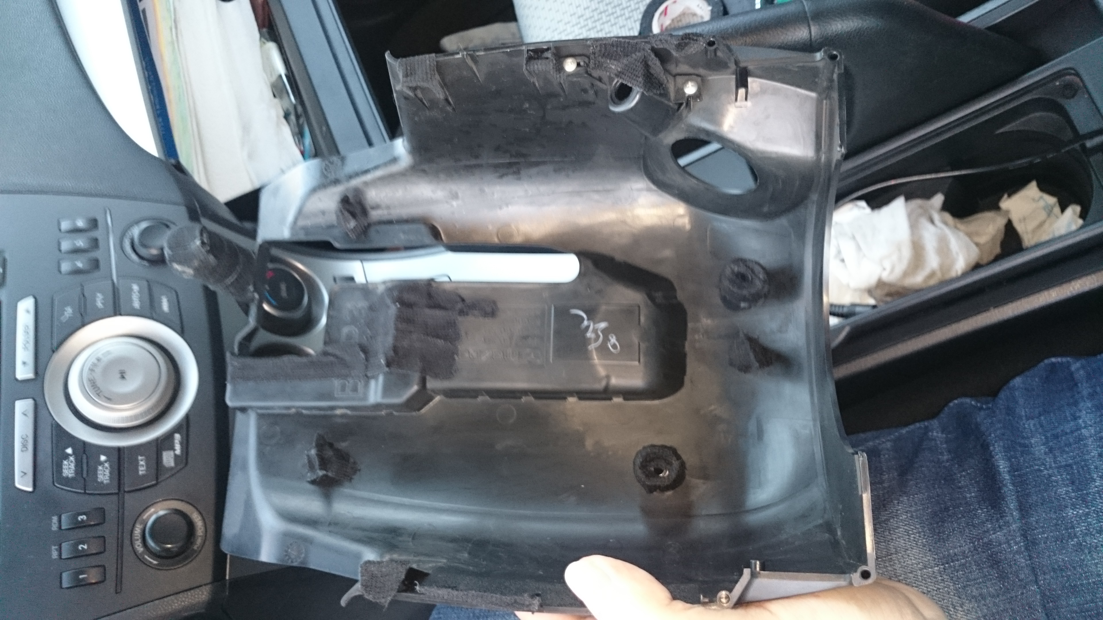

Orta göğüsü topladıktan sonra direksiyon alt panelinin montajı ardından da orta konsolun montajı kalıyor.
Direksiyon alt paneli hazır demonte iken direksiyon miline ulaşabildiğim kadarıyla wd40 sıkarak ufak tefek pas lekelerini almaya çalıştım, ardından da sıvı gres sıktım. Şans eseri bu sıvı gres direksiyon milinden kötü yollarda gelen tıkırtı sesini kesti. Bu sesi tam anlamıyla açıklamak gerekirse boşluk yapmış koltuk sesine benziyordu. Koltuktaki boşluk sesini de yine aynı şekilde raylara sıvı gres sıkarak kesmiştim. Sırt destek milinden gelen ses için de servis bültenlerinde koltuğun sökülmesi gerektiği yazarken ben en yüksek konuma alarak milin destek yataklarına rahatça ulaşabildim. Hareketli noktalara önce wd40 sonra da sıvı gres sıkarak, koltuktaki boşluk hissini, gıcırtıyı, boşluk yapma sesi olan tıkırtıyı halletmiştim.
Alt panelin oradan geçen tüm kabloları tekrardan sarmaladım, araç kayıt kamerasının kablosunu da bu kablo demetlerine tutturdum ve kablonun geri kalanına uzunlamasına bez bant yapıştırıp yuvarladım, böylece çarparak oluşabilecek seslerin önüne geçtim. Tabiki de buna güvenerekten kabloyu boşta sallanacak şekilde durmasına izin vermedim, gergin olacak şekilde diğer kablolara sarmalandı ve üstünden bez bant ile sarılarak yerine tamamen oturması sağlandı.

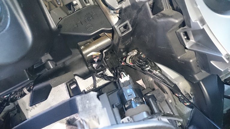

Dün de 1 saatimi aracın direksiyon mafsalından geldiğini düşündüğüm ses ayırdım. Bunun için de direksiyon kolon kapaklarını çıkarttım.

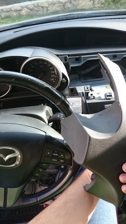

Direksiyon kolonu üst kapağı (steering column cover) çıkarmak için bulduğunuz müsait bir yerden sertçe yukarı doğru çekiyorsunuz. Korkmayın kırılacak tırnak yok burada. Bu aşamada karşınızda böyle bir görüntü çıkıyor. Direksiyonun üstünden kolonun fotoğrafı çekildiğinde:
DSC_0084.thumb.JPG.a3a3c78e1e7b63b00bab5

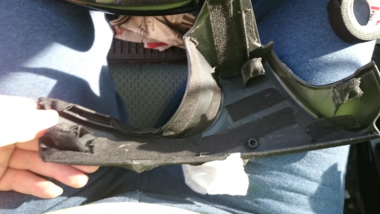

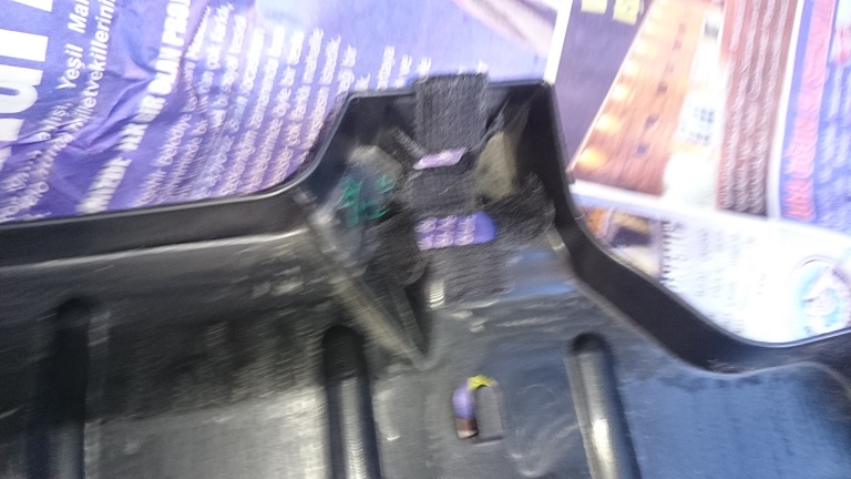

Bu kapağı çıkarmışken yalıtım yapmamak olmaz dedim ve değme yüzeylerine bez bant yapıştırdım. Toplama esnasında bir zırıltı geliyordu ufaktan vurunca. Bunun direksiyonun sol tarafında yalıtımdan kurtulmuş 1-2 tane kablodan kaynaklandığını farkettim ve o kabloları da bez bant ile sarmalayınca hiç bir ses kalmadı. Böyle işlerde birazcık tıktıklamak, dokunmak, hafifçe vurmak rahatsız edici sesin gelip gelmediğini anlama konusunda çok yardımcı oluyor.
DSC_0088.thumb.JPG.de6a2f798b5cb215e9bd1

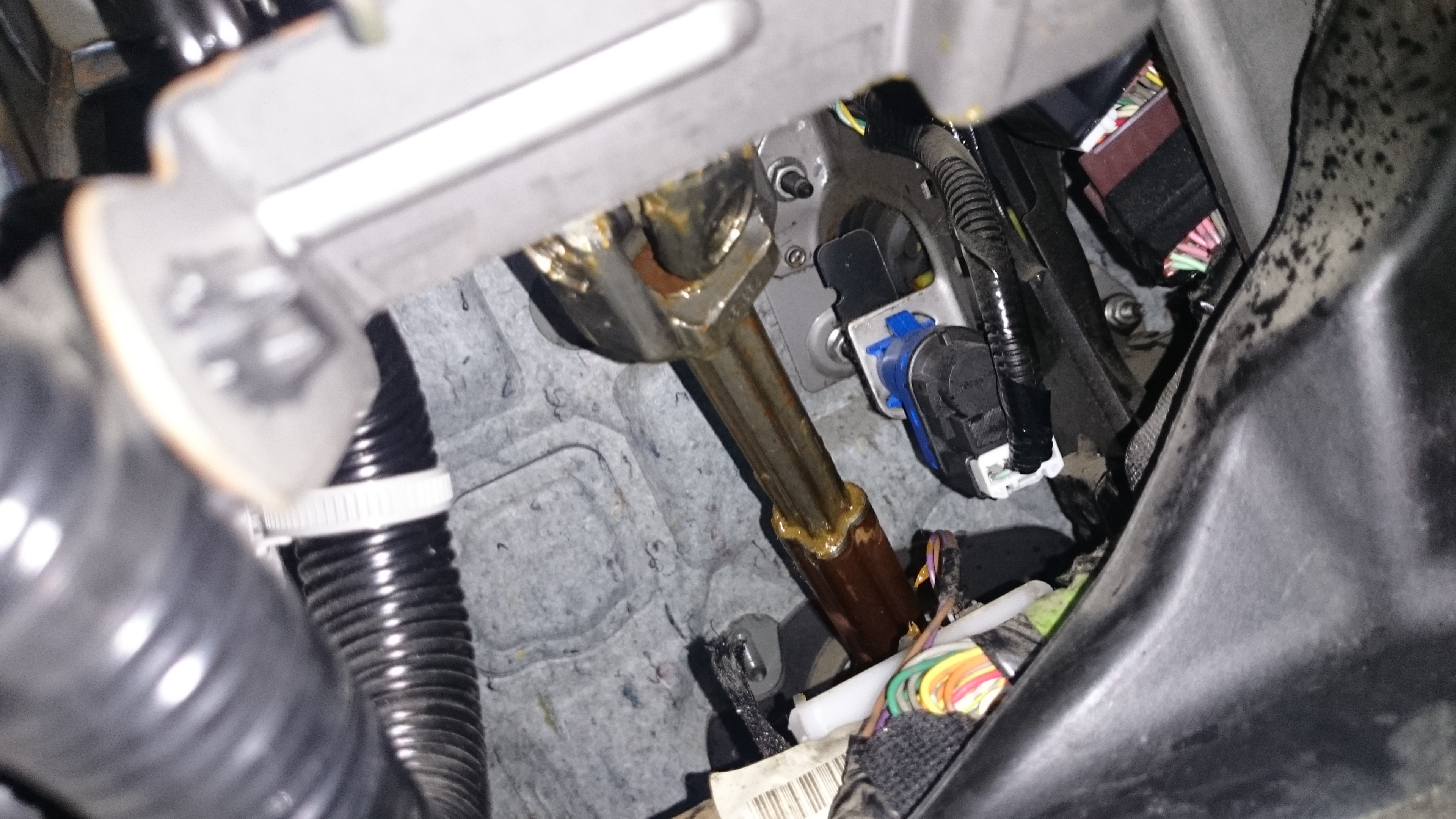

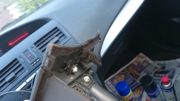

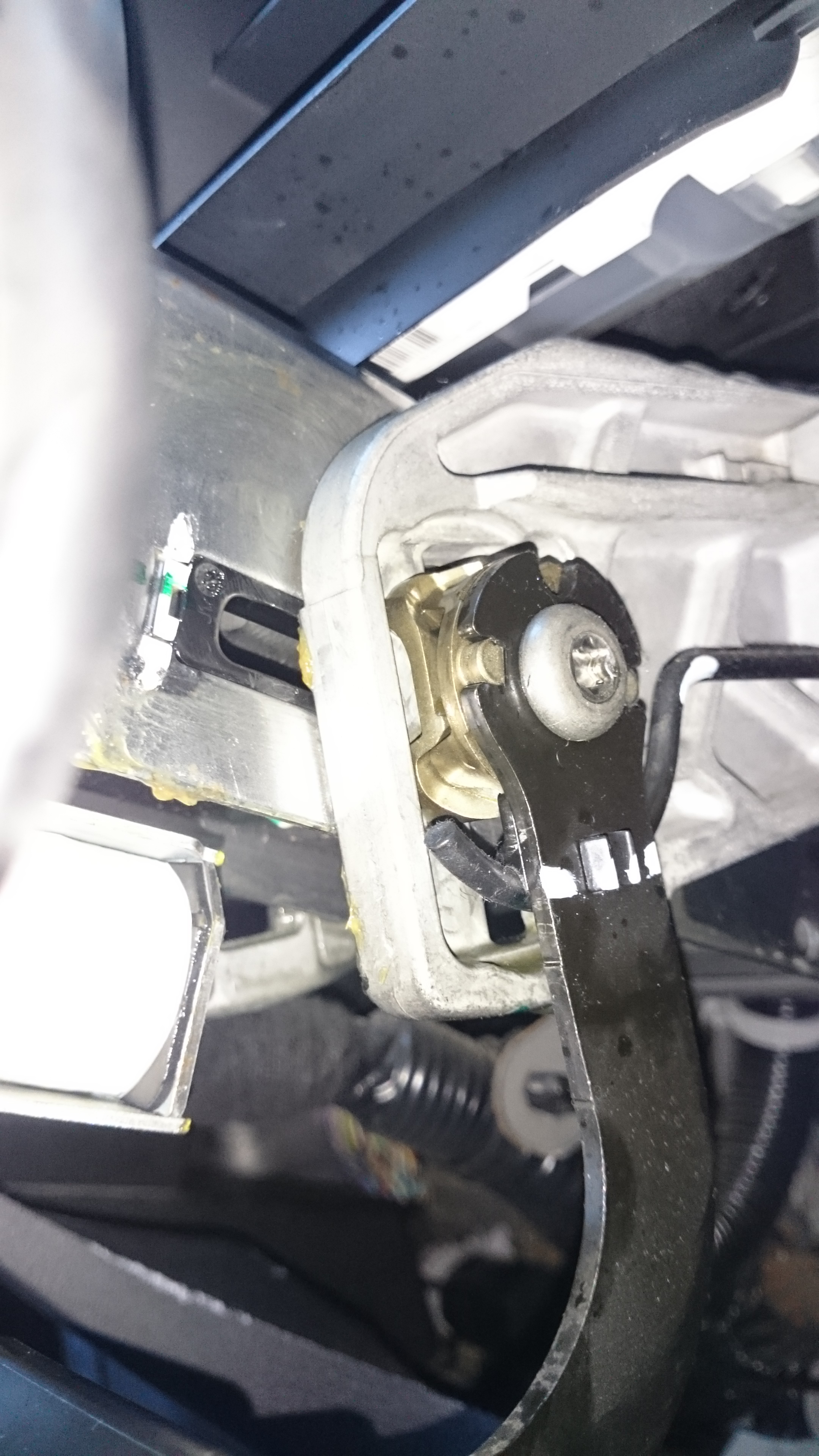

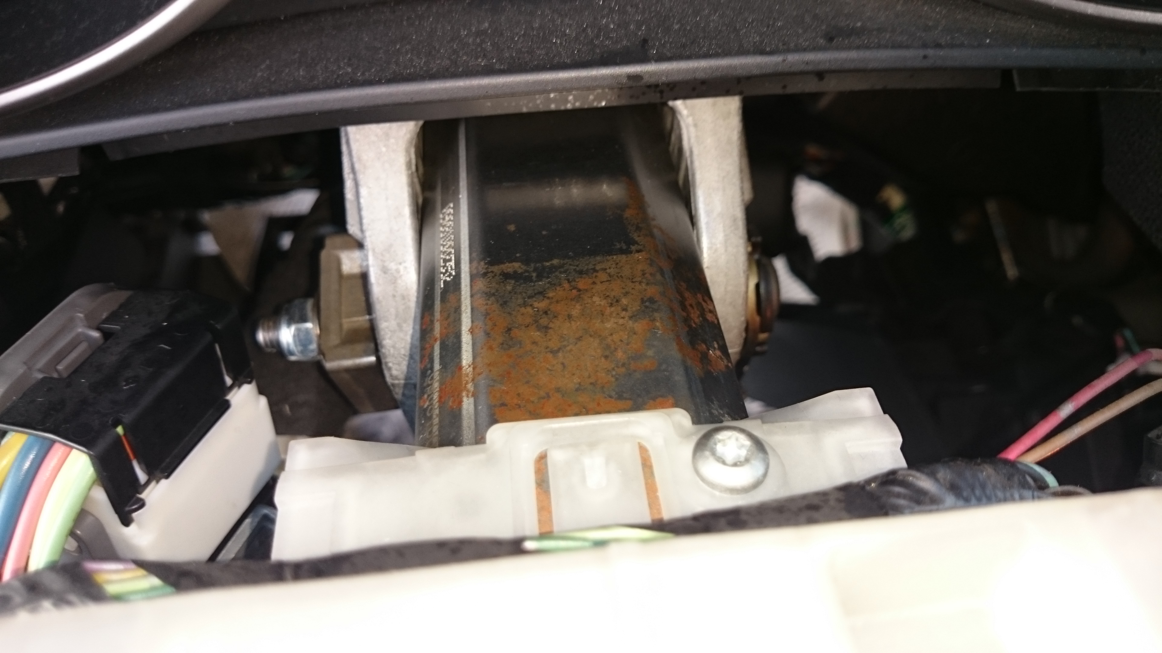

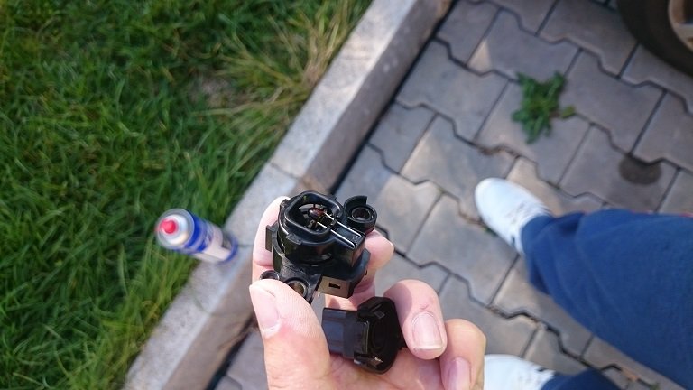

Bu işlemlerin ardından asıl önemli konuya geldik. Bazen 1 gün en bozuk yolda, parke yolda bile gelmeyip, ertesi gün en düzgün yoldaki ufak pürüzlerde bile gelen direksiyonun arkasından geldiğini düşündüğüm sese. O kadar can sıkıcı ki. Sanki boşluk yapmış koltuk tık,lık arası ses çıkartıyor. Mil yuvası içinde boşluk yapmış da hafif hafif vuruyor gibi böyle. Daha önceden kolona wd40 ve sıvı gres sıkmıştım, 1 hafta sesi kesmiştim. Bu sefer direksiyondaki tüm hareketli noktalara katı gres sürdüm.
Aşağıdaki ilk fotoğraf direksiyon kolonunun sürücü koltuğundan bakıldığındaki hali idi söylemiştim.
Sol somunu azıcık sıkarak, ayar kolunu sıkıştırdığımda kolonun daha sıkı tutulmasını sağladım öncelikle. Ardından bu kolonun hareket ettiği noktalara da gres sürdüm. Aşağıdaki fotoğraf üstteki fotoğraftaki kolona sağdan bakıldığı açıdan. Direksiyon kolonunun kaydığı yüzeylere, her yere gresi hafifçe sürdüm.
DSC_0085.thumb.JPG.420a087042cde21edb6c5
Bizdeki teleskopik direksiyon önceki nesilden farklı. Önceki nesilde tabandaki mafsaldan gelen çubuk direksiyondan gelen çubuk içinde hareket ederek derinlik ayarı sağlanıyor. Bizde ise direksiyon kutusundan gelen mil (aşağıdaki resimde gözüken mil) önce mafsala bağlı (milin devamında en üstte görünen kısımda); ardından da bu mafsaldan direksiyon kolonuna doğru gelen mil (aşağıdaki mafsaldan yukarı doğru devam eden resimde çıkmamış kısım), direksiyondan gelen iç çapı daha büyük bir mil ile içiçe geçiyor. Bu noktayı, mafsalı ve direksiyon kutusundan gelen mili (aşağıdaki resimde içiçe geçen noktayı) gresledim, yedirerek.
DSC_0086.thumb.JPG.8cac03c46d51efd6d214e
Bakalım şimdilik ses yok, ne kadar gidecek sessizlik. :) Bu da bende oluşan hasar.
