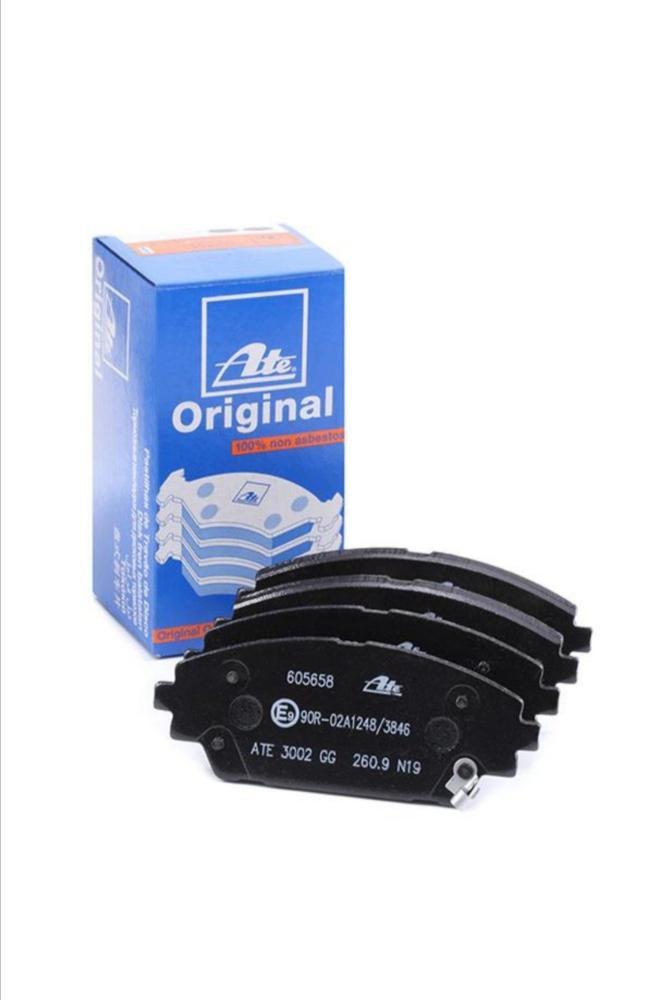

Ate hakkında düşüncelerinizi alabilirmiyim arkadaslar? Bu resimdeki mazda 3 için uygunmudur?
Ate fren sistemleri konusunda  1 numara. Fiyat bariz olarak pahalı. Bulmakta zaman zaman zorlaşıyor. Tercih ederseniz en iyisini kullanmış olursunuz. Aracınıza uygunlunluğunu sipariş edeceğiniz firmaya ve satıcıya motor şase numaranızı verirseniz sorun çıkmaz.
  • Teşekkürler 1
Bir saat önce, Renegade :
Tsk.ler bilgi icin. Aldim mazda 3 e uygun ön ate balata.

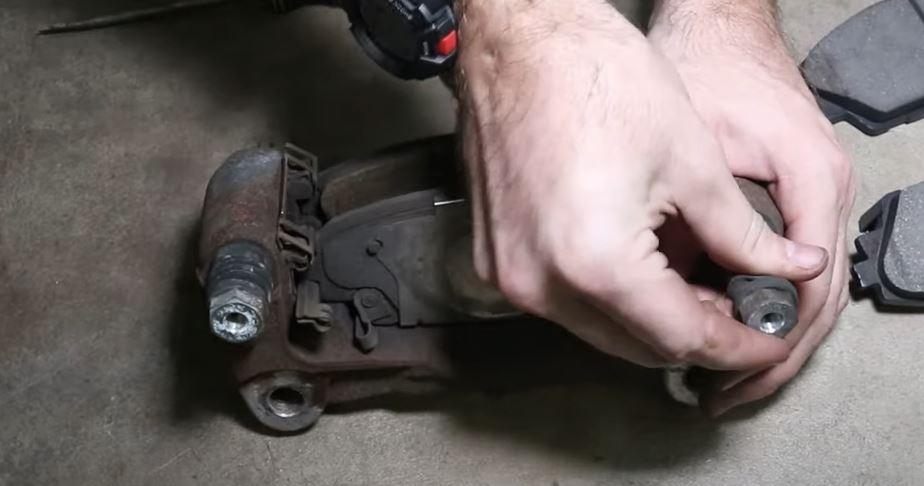

Fren balata değişiminde kaliperdeki pimlerin etrafındaki plastik körük benzeri parçalarda değişiyor mu? Balataları kendim değiştirmeyi deneyeceğim fakat bunları servis harici bulmam pek mümkün değil gibi. Ne dersiniz değişim gerekir mi sizce?
Hayır gerek yok. Hatta kaliperi komple çıkarmaya da gerek yok. Bir tane civatayı söküp balata kısmını yukarı kaldırıp balataları alıp yenisini takmak yeterli oluyor. Ama kaliper pistonunu geriye itecek aletiniz olması lazım. Ben henüz açıp bakmadım ama eğer vidalı gibi garip bir aletle sıkışanlardan ise o aleti Türkiye'de ucuza bulmak zor, aksine ittirerek yerleştirilenlerden ise C işkence tarzı bir alet ile balatanın birini koyarak sıkıştırmak yeterli oluyor.
Bunları zaten biliyorum diyorsanız:
Kaliper pimleri rahat oynamıyorsa onlara da özel fren gresi veya silikon gres sürülmesi gerekir. Ben bosch'un fren gresini hem kaliper pimlerine hem de balata kulakçıklarına kullanıyorum. Eğer o körük yırtıksa veya yırtılacak gibi eski gözüküyorsa ancak o zaman değişir. Benim 12 yaşındaki aracımda şu ana kadar hiç değişmedi.
  • Teşekkürler 2
17 dakika önce, postaci :
Pistonu işkence ile sıkıştırıp olması gereken yere getirebiliyoruz videolardan izlediğim kadarı ile. Bu kaliperlerin civatalarını tork anahtarı ile mi sıkıyorsunuz peki.
