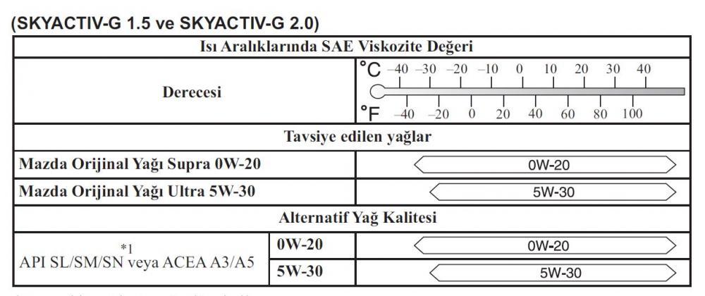

@g3z3g3n1616 Mazda'nın istediği API SN Amerikan standardını karşılıyor, Avrupa standardı belirtilmemiş. SN plus dediği de aynı şey, emisyonlar için vs güncellenmiş bir etiket. Uyumlu bu yağ, 0w-20'lerin büyük çoğunluğu uyumludur. Yalnız %100 sentetik yazısını ve açıklamasını göremedim, son dönemde madeni/sentetik olarak bileşik 0w-20 üretebiliyorlarsa bilmiyorum, normalde 0w-20-30-40 hepsi tam sentetikti.
  • Teşekkürler 1

@g3z3g3n1616 Soğuk marşınız çok ise, bulunduğunuz iklim genel olarak soğuk ve kısa mesafe yol yapıyorsanız, aracın da km'si çok yüksek değilse (200k km üstü örneğin) 5w-30'a dönmeniz için hiçbir sebep yok.
Aşağıya 8482 mil oyunca 0w-20 yağ kullanılmış 2.5 Skyactiv motorun yağ analiz verilerini ekliyorum. Sonuçlar motorun gayet sağlıklı olduğunu gösteriyor ve 10bin mile bile çıkarabilirsiniz yağ değişim aralığını demişler, muhtemelen daha fazla da gider, zaten 20bin km Avrupa'da bakım aralığı 0w-20 yağ ile. Yani 0w-20 yağı rahatlıkla kullanabilirsiniz, sadece motoru uzun süre sıkıştırınca tereddüt ettirir 0w-20'ler, 1-2 motor tipi ve araç dışında ciddi sorun yaşayan olmadı bildiğim kadarıyla.

@g3z3g3n1616 Motora ve yağa binen yük bindiren aktiviteler, uzun süre maksimum hızla gitmek, düzenli piste çıkmak, sıcakta dağ yollarında vs uzun süre gazlamak veya romörk çekmektir. Böyle kullanımlarınız yoksa 0w-20'den devam edin. Sıcakta uzun yol gitmek yağa herhangi bir stres bindirmez.
