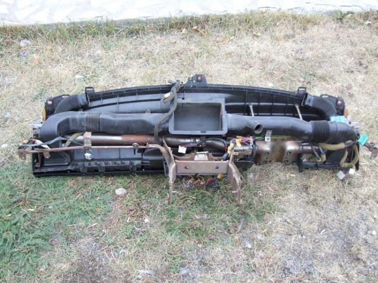

Vala dündar abi sağolasın güzel fikir aslında ama ben birazda meraktan söktüm bile :) arabanın ön konsolu komple indirdim gerekli parçaların bakımlarını yapıyorum şuan yarında komple tekrar geri toplayacağım bir kaç foto çekebilrisem sizle paylaşırım havalandırma sistemini komple temizlemiş oldum

Cumartesi başladığım ön konsolun temizliği bakımı ve kalorifer peteğinin temizlenmesi işlemini ertesi gün tamamladım arkadaşlar şuan ön konsolun sıfır arabadan farkı kalmadı kaloriferde istediğim performansına ulaştı herşey yolunda gitti hava biraz yağmurluydu bir kaç resim çekebildim parçalar bagajda konsol yerde temiz bi yerde sonuç olarak hiç vida artmadı ve eksik yok  :D hava güzel olunca kuzuyu yıkayıp bir kaç foto çekicem onlarıda paylaşırım aracım türünün en iyilerindendir :)
