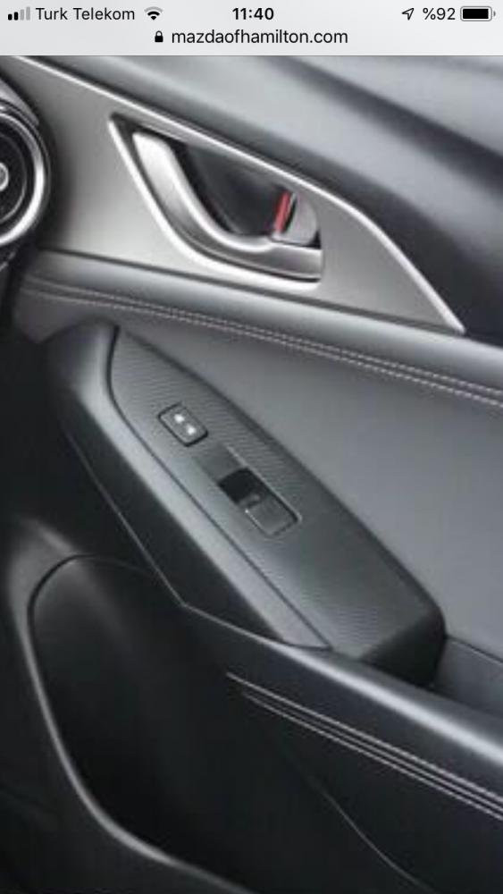

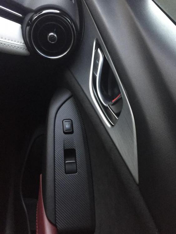

araştırmaya devam ediyorum ama bir değişiklik yaptım simdilik yolcu tarafına Amerika ve Canada daki Mazda CX-3 lerin harici kapı kilit modunu  ojinal olarak BCM  (body control module) giriş yaparak aktif yaptım (Semi-auto ) yarı otomatik (biraz havalı olsun dedim semi-auto) sürücü tarafını vakit olunca yine orjinal şekilde  tamamlıyacağım.
otomatik olarak CMU da aktif olacak şekilde denemelerimiz devam ediyor . For-Scan da olasılık kod değişimi çok fazla
Abd ve Kanada harici ülkelerdeki tüm forumlarıda takip ediyorum ve komple bir araştırma içindeyiz.
ilk resim ABD ve KANADA CX-3
ikinci  ve üçüncü resim benim uygulamam
