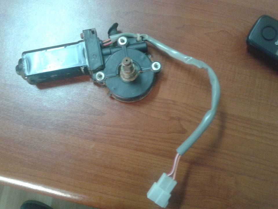

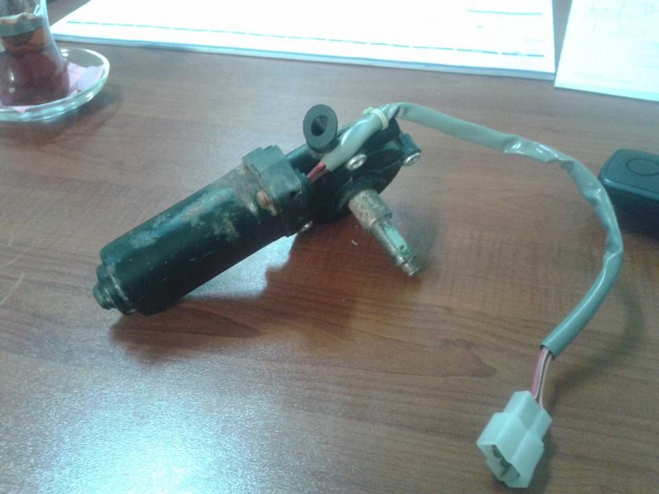

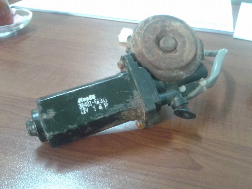

Cam motorum bana geldiğinde yağ pis icindeydi.. 1 paket islak mendil harcadim :)  Nihayet bugün den sonra şoför camini açıp kapatabilecem eğer çalışıyorsa tabii..

Vallaha hiç anlamadım..Motora elektrik gidiyor ama motorda tık yok..
NoooFearrrr    521
Belki takılmıştır, bu tip elektrik motorları paslanınca takılabiliyor benim bagaj cam suyu yıkama motoru öyle takılı kalmıştır söküp temizleyip yağladıktan sonra tıkır tıkır çalışmıştı.

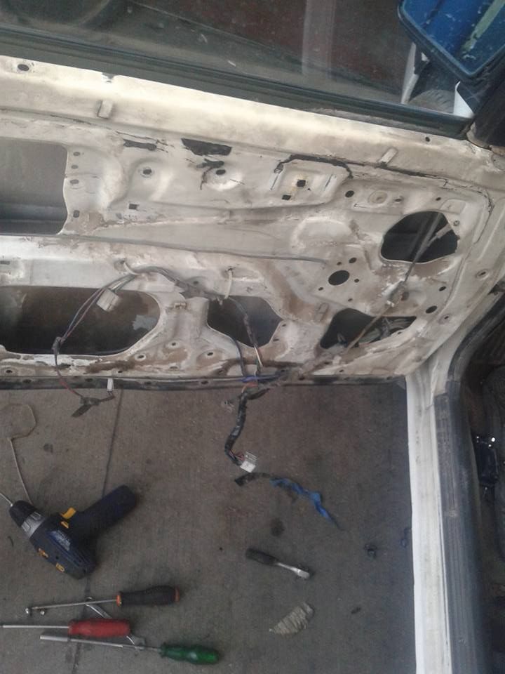

Bugün elektrikçiye taktıracağım.Dün kardeşim merdivenden düşmüş,mesai bitmeden eve gidip acile kaldırdığımız için sanayiye gitmedim.Allahtan bir mani gelmezse sökülen motoru da resmini paylaşayım sizlere.

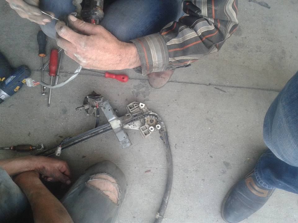

Bu arada motoru da taktırdık.Fazla bi fotoğraf çekemediim.
