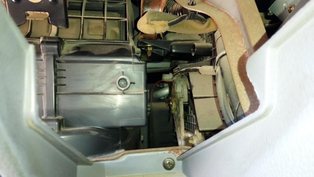

Surucu tarafinda sol bolumde su sizmasini gorebildim en sonunda bugun. Anlasilan sorun kalorifer tertibati ile ilgili. Acaba bu sızıntı çatlak giderici tozlar sıvılar işimi görmez mi?
zoptrik
Aracınızı seviyorsanız koymayın onlardan. İş görür görmesine ama sadece deliği tıkamaz. Kalorifer peteği başta olmak üzere motorda su dolaşan dar neresi varsa tıkar. Geri dönüşümsüz hasarlara yol açar.
Sanırım araç bundan. Gördüğüm kadarıyla alt kısım açık. Şanslıysanız göğsü sökmeden kalorifer radyatörü kısmına ulaşılabilir. Nette aradım bulamadım. Servis manueline ulaşabilirseniz orada nasıl söküleceği kesin anlatılmıştır.
Geçmiş olsun.

Evet arac dogru arac. Manuelini yine sagolsun daha once bu forumdan bir arkadas bulmustu bana. Elimde var. Yorumlar cok olumlu oldugu icin acaba diye dusunmustum catlak gidericiler icin ama dediginiz de dogru baska yerleri tikamasi ihtimal dahilinde.
jamesjay
Tekrar merhaba arkadaşlar, kendi konumu hortlatıyorum ancak fırsat bulup yeni bakabildim kalorifer işine. Önce birkaç yerden fiyat aldım konsol sökülecek diyorlar 600-700 liralardan bahsediyorlar. Bunun üzerine bugün fırsat bulup birkaç parçayı söküp durum nedir kendim görmek istedim. İlk etapta sorunun kaynağını bulup işimin de kolay olacağını düşündüysem de sonradan kara kara düşünmeye başlamam uzun sürmedi. Sorunun kaynağı kalorifer peteği.. Bir köşesinden çatlama veya delinme yapmış belli ki, zaten halinden, renginden anlaşılıyor. Bulunduğu nokta ilk etapta kolay bir nokta ve hemen çıkacakmış gibi görünse de farkettim ki boruları çok uzun yerleşimde ve konsolun arkasına dolanıyor. Yani ön göğüslük tamamen çıkmadan peteğin çıkması mümkün görünmüyor. Buradaki ustalara güvenim yok açıkçası ve söyledikleri ücretler uçuk. Aklıma bir fikir geldi ve sizden de akıl almak istedim; borular sağlam görünüyor, sorun sadece petekte gibi. Düşündüm ki peteğin birkaç cm uzağından iki boruyu bir şekilde kesersem, peteği çıkartabilirim, onarabilirim veya çıkması ya da yenisiyle değişip yerine takar, kesik boruları da kaput altındaki plastik borular gibi ufak ekleme borularıyla birleştirebilirim. En basit çözüm bu göründü gözüme. Aşağıda fotoğrafları da paylaşıyorum. Bir el atın bu konuya :-
