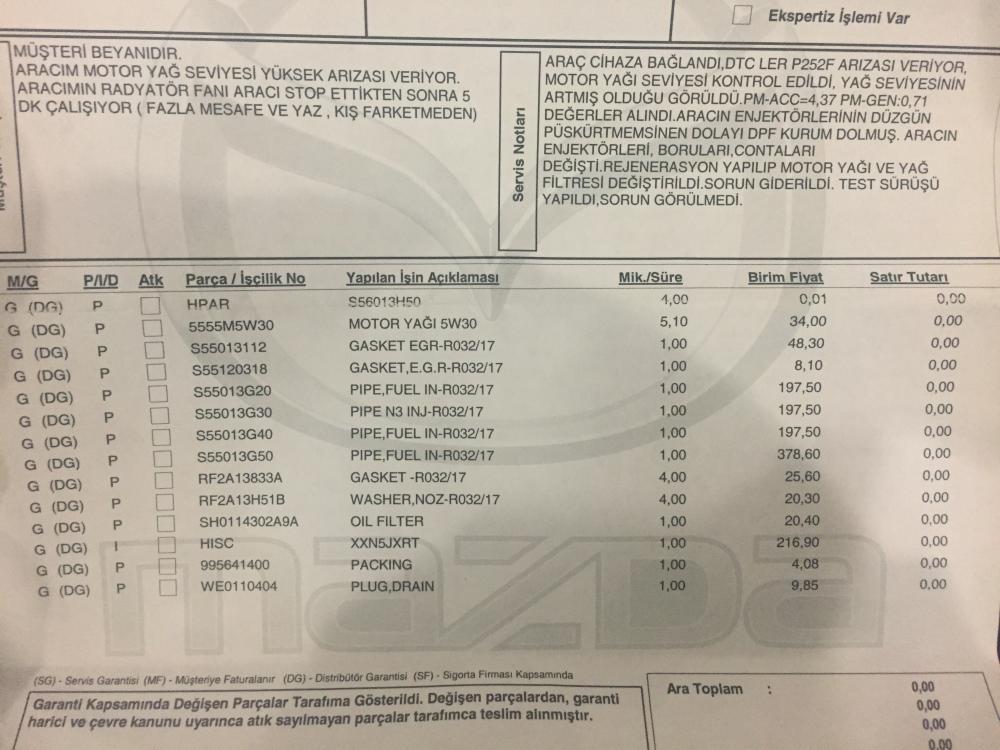

Son durum;
Aracı dün akşam teslim aldım. Aşağıdaki servis raporunda ilk sıradaki 4 adet enjektör fiyatını araç onarım dosyasından gördüm 7000 tl civarında bişey yazıyodu. Diğer işlemler de aşağıdaki gibi. Aracın enjektörlerle alakalı boruları, pulları, civataları da değiştirilmiş.
1-Aracı 3-5 kullanımda stop ettikten sonra fanın birkaç dakika çalışması sorununa dünden beri rastlamadım.
2-Yakıt tüketimi 0.3-0.4 litre azalmış görünüyor. Daha uzun mesafe sürünce daha iyi bilgi sahibi olabilirim.
3-Önceki işlemde verdiğim 300 tl yağ değişim ücretini bir sonraki bakımda ücretsiz yağ ve yağ filtre değişimi şeklinde telafi edecez.
4-Bakıma kadar 1000 km de 1 yağ seviyesini ölçecem. Bu süreç sonucunda gözlemlediklerimi tekrar yazarım.

hadi gözünüz aydın. isallah baska problem yasamazsınız. para konusunda nasıl ikna oldular merak ettim doğrusu?
Aslında 10-15 dk lık bir konuşma ama kısaca özetlersem,
Öyle hır gür çıkartmadım, (son ihtimal evraklarımla tüketici hakem heyetine gidecektim zaten) ama susmadım da. Onlar anlatıp ''ikna oldunuz mu'' dedikçe  ''evet önceki yağ değişimi farklı bir hata kodundan dolayıydı, ikna oldum'' dememi beklediler. Ama ben bu şekilde ikna olmayacağımı herşeyin açık bi şekilde ortada olduğunu, önceki işlemde bülten yayınlanmadığı için yağı değişip gönderdiklerini, bülten geldikten sonra da yapılması gereken işlemi öğrendiklerini ve bu işleme garanti kapsamında yetkileri bulunduğu için uyguladıklarını belirttim, Hatta bi ara usta geldi, dizel araçlarda bu gibi şeyler olabiliyor L200 lerde de rastlıyoruz falan demeye başladı en son baktım 5 dk dır ben konuşuyorum usta beni dinleyip teyit ediyor.  Hata kodları bir yana,  biraz empati kurmak gerektiğini söyledim. zaten 10 gün araçsız kaldım. Güvenip almadığımız alfa romeo bile yedek araç verirken kendilerinin bulundurmadığını bunun benim sorunum olmadığını mazdanın ve servisin problemi olduğunu söyledim. (mazdanın 2017 için sitesinde bir yazı vardı servislerimizdeki ikame araç sayımızı arttırıyoruz şeklinde, kendi sitelerinde de buna benzer bişey yazıyor ama araç yok) L200 ler büyük motor olduğu için kısa sürüşlerde motor tam ısınamıyor ve dpf doluyor. Ama 1.5 litre şehir içi kullanım dizel bir aracın bu tip arıza çıkartabileceğinin söylenmesi müşterinin değil mazdanın sorunudur dedim. Zaten bu dediğimi de aracı bıraktığım gün servis müdürü de ''herkes aracı uzun yolda kullanmak zorunda değil'' şeklinde teyit etmişti.
İşte bu konuşmalardan sonra bir dahaki bakımda yağ ve yağ filtresine ücret almayacaklarını belittiler.
