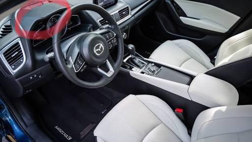

Merhaba..Aracı yeni aldım..Bursa'dan Ankara'ya getirirken önce dişli asfaltta emniyet kemeri tokasında zırıltı başladı..Bindiğim her araçta yaşadım bu sorunu ama mazda da bu sorunu halleden var mıdır?
Diğer konu küçük çukurlara düştüğümde gösterge üzerindeki sert plastik şapkadan çıt çıt şeklinde trim sesi geliyor..Şapkayı elimle sertçe ileri geri oynattığımda aynı sesi duyabiliyorum..Sorunu buldum ama çözüm için ne önerirsiniz.?
Bu 2 ses haricinde araç çok tok..dizel  motor sesi komşumun dikkatini çekecek kadar sessiz..Birde yol sesini azaltabilselerdi alman premiumları aratmayacak bir araç çıkacakmış ortaya..

Bahsettiğiniz iki ses de aracımda mevcut değil. Elinizle oynadığınızda sert plastik her parçadan ses gelir neredeyse. BMW'de böyledir Mercedes'te de ama çukurlara düştüğünüzde ve bozuk yolda geliyorsa bir problem olmalı. Eğer sesin kaynanığını kesin olarak biliyorsanız çözümü çok basit. İlgili parçayı oturduğu yerden çıkarıp, tüylü bez bant ile plastiğin temas ettiği yerlere yapıştırmanız gerekiyor. Aracın bir çok yerinde, fabrikadan çıkmadan önce bu bantın kullanıldığını görebilirsiniz.

Çukurlarda gelen çıt sesini gösterge üzerindeki sert plastik şapkayı oynattıgımda duyabiliyorum.emniyet kemeri tokasındaki cızırtıysa kalın dişli asfaltta gayet net duyuluyor.kemer toka sesi bir şekilde halledilebilir ancak gösterge üstündeki plastik nasıl sökülür bilemiyorum.yada sökülmeden araya süngerimsi birşey sıkıştırabilirmiyim deneyip görecem hafta sonu.ilk haftadan servise gitmek istemiyorum.6. Ayda ilk serviste gösteririm olmazsa.

Şimdi, gökhanbilge :
O plastik çok basit bir şekilde sökülüyor. Hiç bir vida tutmuyor. Sadece clipsler var. Kendinize doğru biraz güç uygulayarak çekerseneniz yerinden çıkıyor ama yeni aracı kurcalamak istemiyorum diyorsanız servise gösterin. Fotoğrafta, çıkan plastik parçanın kenarlarına bakarsanız, fabrika çıkışı olarak bahsettiğim bantı görürsünüz. Biraz daha fazla bantlamak gerekiyor sanırım.

Sert çektiğimde duyuyorum zaten aynı çıtırtıyı.çok küçük bi boşluk var çekiş esnasında ve o sıra çıtırdıyor.demekki korkmadan biraz daha çeksem gelecek plastik.ayarım yoktur benim gerçi kırarım şimdi klipsleri falan.ama sevindim kolay çıkacak bir parça olmasına.
