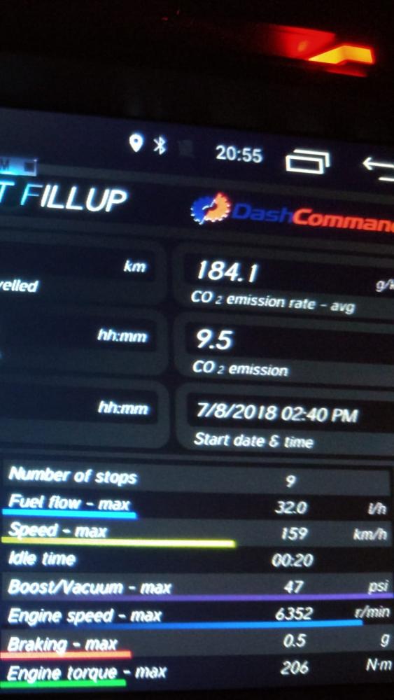

ekran görüntüsü nedir onu anlamadım ama,  oyundan falan mı
  • Haha 1
PS 9.
Obd ye bağlıyorum oradan oynuyorum.
