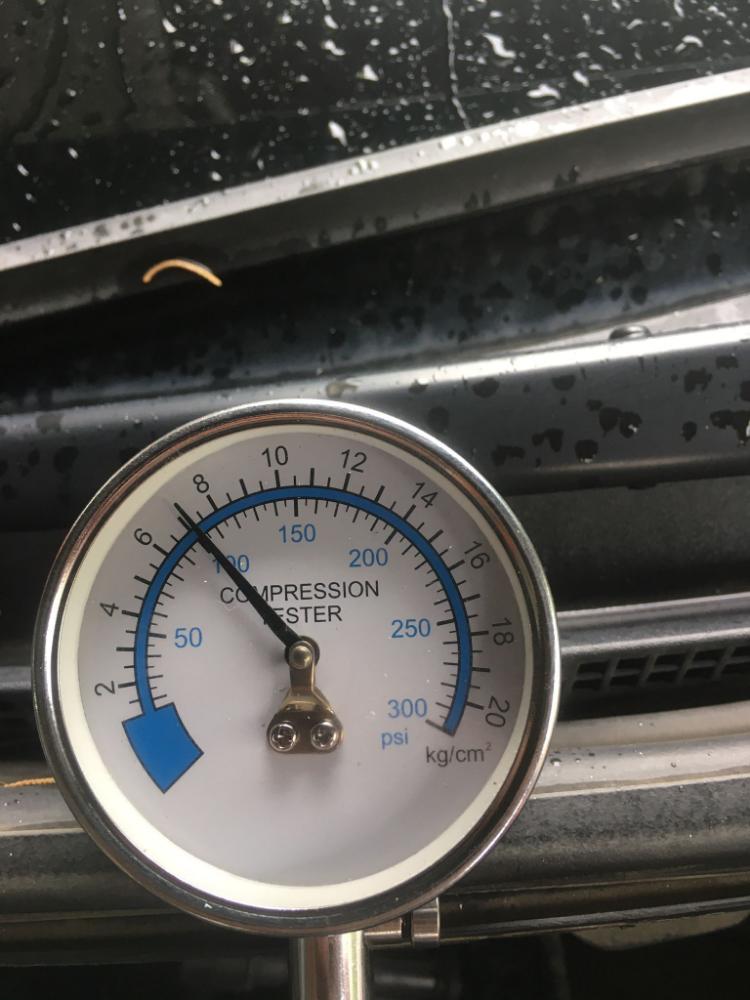

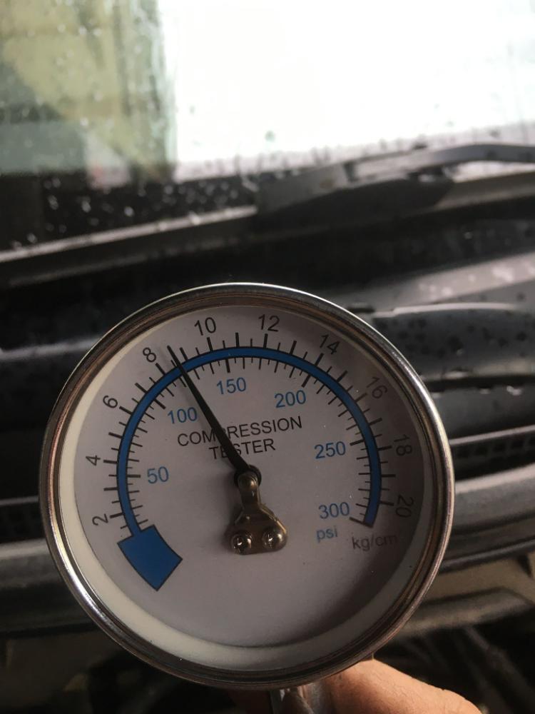

Bu sabah kompresyon testini yaptık. 6,5 kg/cm3 olan tekleme arızası veren 4. silindir. Sonuçlar ortada zaten, bugün parçaları sipariş ediyorum. Bu arada Herter'i arayıp olması geren değeri sormuştum geçen hafta, 13 kg/cm3 olmalı dedi yetkili arkadaş. Konuya yeni bakan arkadaşlara bilgi olsun.

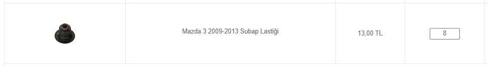

Arkadaşlar parça olarak bunlar yeterli mi, eklemem gereken parça var mı? Subap gaydları için usta açtıktan sonra anlaşılır dedi.

Niye takım olarak almıyorsunuz da parça parça? Adem ustaya (mazda ekinci) giderseniz eğer selamımı söyleyin, parçacısı getirir, victor reinz ya da stone gibi kaliteli yan sanayi kullanmak lazım contalarda. Ayrıca stelitli supap, motor yağı filtresi, soğutma sıvısı da gerekli. Eğer km geldiyse diğer ağır bakımları da yapıp uzun süre kafa rahat binmek daha keyifli olur. şanzıman yağı değişimi, fren hidrolik sıvısı değişimi, v kayış ve ilgili rulmanlar ses yapıyorsa değişimi gibi.
Supap değişimi sonrası aracı en az 2-3 bin km zorlamayın, lpgde kullanmayın. Benzinde sakin kullanın hatta benzin deposuna lpg katkısı atın ki supap yüzeylerinde kurum oluşsun, yalıtım sağlar lpgnin getireceği ısıl yüke karşın.
