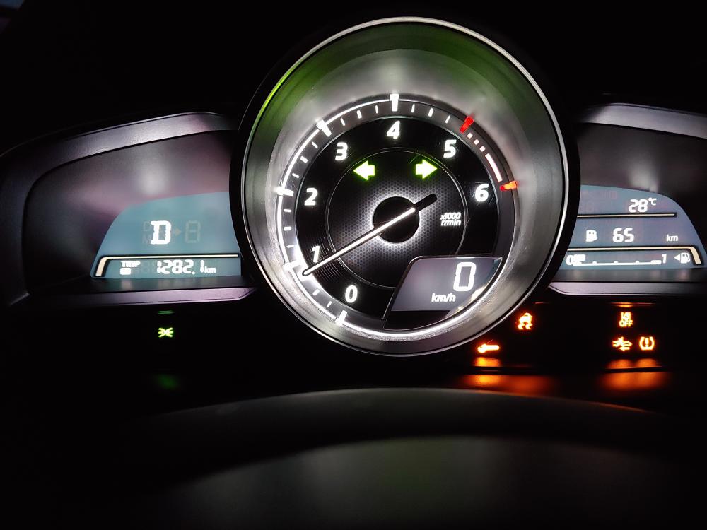

Herkese Merhaba,
Cx-3'ü beğenerek aldım. Aynı problemi 1 hafta önce 2 defa Ankara'dan Antalya'ya gidip gelirken yaşadım. Semptomlar neredeyse aynı uzun yolda yokuş tırmanırken 5 veya 6. viteste araç gaz yemedi ve ışıkları yaktı dururken de vitesler saçmaladı.  Yanan ışıkları ekledim. Aracı servise götürdüm (Ankara Herter) teknik olarak kimse beni tatmin edemedi. Belli ki bulamamışlar problemin kaynağını. Bu kadar güzel bir araca böyle bir problem yakışmıyor. Çözüm bulabilen veya bir önerisi olan var mıdır ?
Not : İki durumda da öndeki araca yakındım birinde sollamaya çıkmıştım. Şerit takibi ben kapatmıştım servis ışığıda km dolduğu için yandı. Ben teknik değil yazılımsal bir problem olduğunu düşünüyorum şahsi fikrim. Ayrıca serviste araca geri çağırma adı altında rejenerasyon yapıldı.
Bu aracı ilk aldığımız sene içinde mazda bütün araçları servise çağırıp bir parça değişimi yapmıştı. Tabi sonuç aynı, düzelme olmadı.  Aslında mazda sorunu biliyor ve bir şekilde ya çözmek için sürekli parça değiştirerek deneme yapıyor  ya da süreci uzatarak geçiştirmeye çalışıyor. Sonuç olarak 4 yıldır birçok kişi Türkiye'nin farklı şehirlerinde servislere aynı sorundan dolayı gitti ve çözüm bulunamadı. Mazdaya mail de attık ama onların da pek umurunda değil.  Tek çözüm mahkeme görünüyor hocam.
