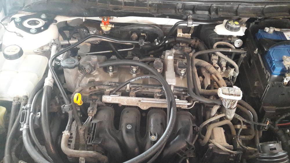

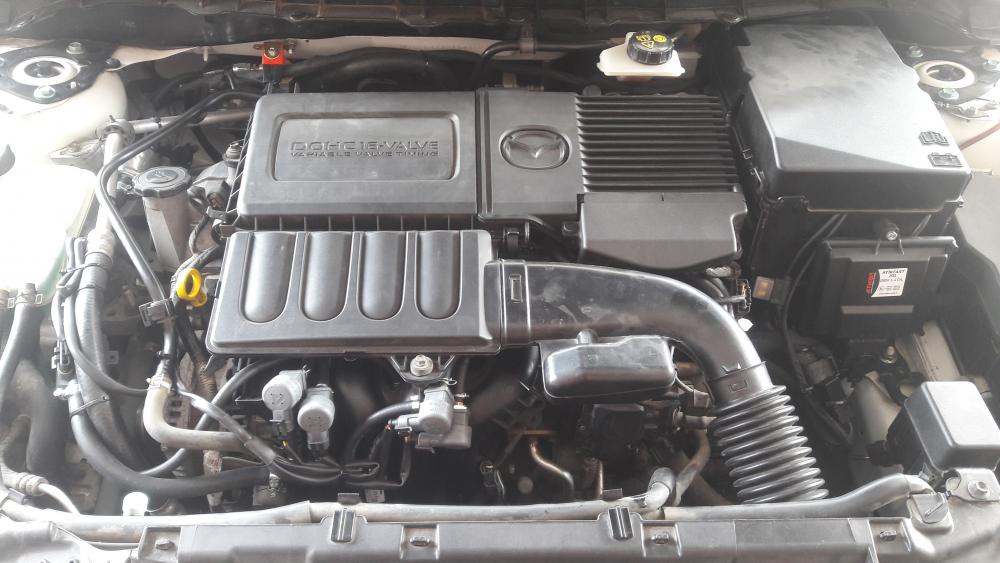

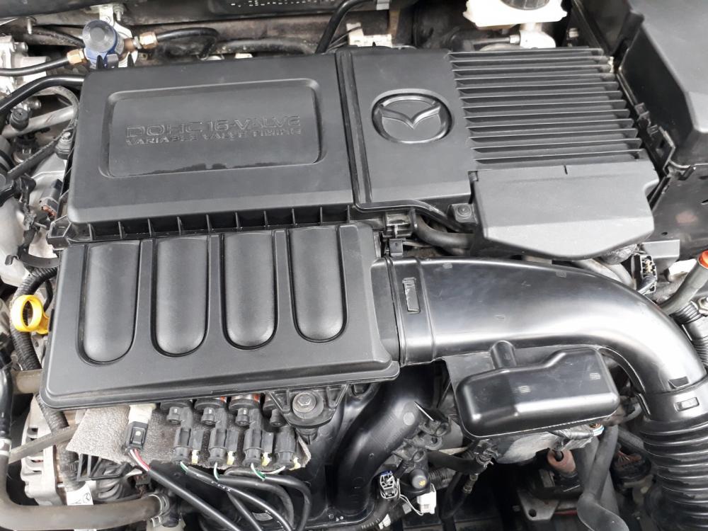

Böyle taktılar monifoludun orayı da ben gösterdim kadir abi sağolsun, ilk harekette yığılma ve gaz yememe vardı. Yığılmayı hallettiler ondan sonra gaz yememe çıktı yolda laptopu aldı usta onuda hallettiler ama benzin gibi atik değil yavas yavas devirleniyor 1000 km yap ondan sonra tekrar ayar yapcaz dedi.Bide ısiklarda falan kalkista stop ediyor suanlik sorun yok gibi bide motor arıza ışığı yakmıyor. 35 dereceye 1.20 bara ayarlattirdim.Simdilik sorun yok inşaAllah bi sıkıntı çıkmaz.
tansu87
Valla biz de taktırdık, ne gaz yememe ne yığılma ne de stop etme durumu oldu. Maşallah benzinde gibi çalışıyor. Arıza lambası yakmamasının sebebi, programdan arıza lambasını yakma işaretlenmiş olabilir. Uyanık montajcılar yapıyor.
ozgur35
ustalar arıza lambası yakma modunu sönduyor bılgınıze .. Farklı bı lpg cıde kontrol edın
OBDli kitte obdnin düzgün çalışabilmesi için önce düzgün bir yol ayarı yapılması lazım. Ardından obd aktifleştirilerek düzeltme yaptığı görülmeli. Eğer lpg ayarı çok bozuksa obd aktif olsa dahi kontrolü tamamen bırakıyor düzeltemiyorum diye.
Özgürün dediği gibi bazı işgüzarlar obd yi sadece motor arıza ışığı söndürmek için de kullanıyor.
Tavsiyem kurcalayarak siz de öğreneblirsiniz, kablo alıp kendi ayarınızı kendiniz daha iyi yapabilirsiniz. Ya da afr ayarı yaptırabilirsiniz. Antalyada afrciler olacaktı, Tansu bilir.
