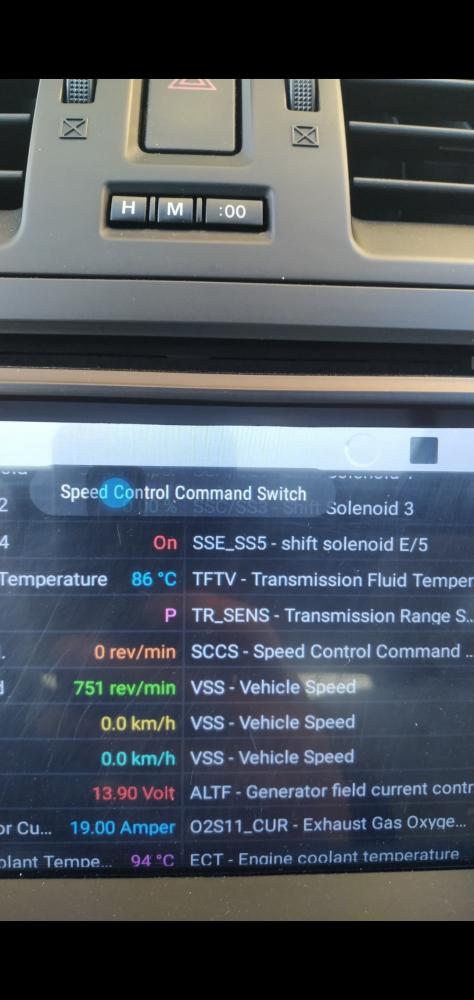

Bilgisayara normal obd pidlerini destekleyen bir programla baglandiysa birşey gorulmez. Tcm (transmission control module) destekleyen bir programla ve bütün parametreleri destekleyen bir obd cihazı ile bağlanmak gerekli.
Resimdeki gibi.
Bir de solenoid kaynaklı arıza kodu, sadece ve sadece solenoid belirli direnç aralıklarında çalışmıyorsa beyine iletilir.
Sizin durum ile ilgili dusuncemi ilk mesajda belirttim, arıza kodu zaten beklemiyordum.
