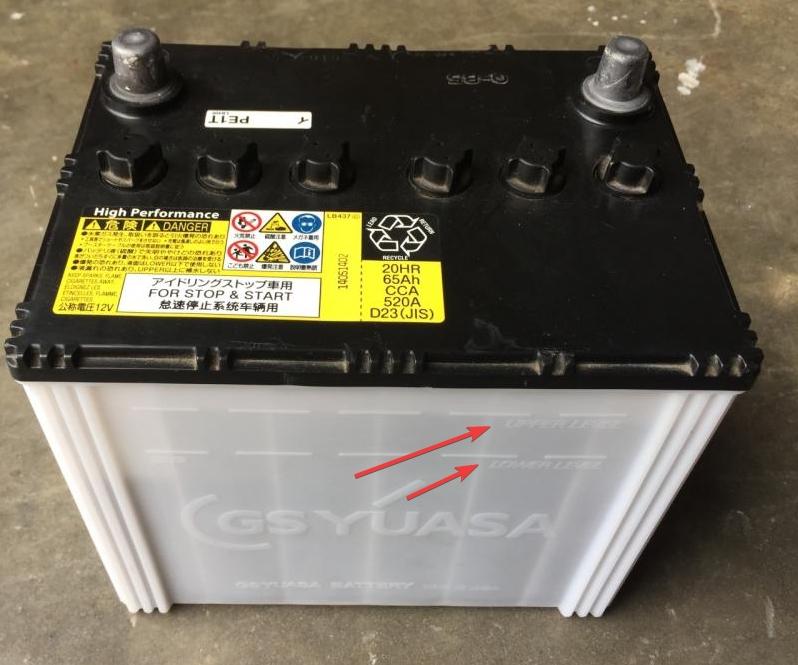

Bende akü uyarısı aldıktan sonra su eklemesi yaptım ve start stop vs düzeldi. 5 yıldır hiç su eklemek aklıma gelmemişti 1lt yakın su aldı akü:)suyu kontrol edin.
6 sene olduğu için değiştireyim dedim, su seviyesine bakmak aklıma gelmedi. Kontrol edeyim teşekkürler 👍

Orjinal aküde kapak olduğundan su eklemek için yapılmıştır heralde dedim ve su eklemiştim aküye, fakat mutlu bayisindeki görevliler bu akülere su eklenmez dediler. Akü su eksiltmişse ömrü doluyor su eklemenin bir faydası yokmuş dediklerine göre.
Zaten su koymama rağmen start stop 2 hafta çalışsa da sonra çalışmadı, aküyü değiştirip rahatladım.
Akü suyunu da fazla koymuşum ve kapaklardan fazla suyu tahliye eden akü her yeri içindeki asitle berbat etti, siz bu hatayı yapmayın. Akü muhafaza haznesinden akü suyu taşma yapıp altta kalan mekanik aksamlara zarar verebiliyormuş aman dikkat edin.

Yukarıya eklediğim akü zayıf ve akü yönetim sistemi arızası uyarılarından sonra 1.5 ay geçti, ben de tavsiyene uyup akünün kapaklarını açıp su eklemesi yapmıştım, konuyu not ettim zaman geçsin diye bekledim, aracı kullandım bilerek yorum yapmadım. İnternetten bakıp suyun iç plakaların neresine gelmesi gerektiğini hesap edip (su eksilmişti), 10cc enjektörle her hücreye eşit ve dengeli olacak biçimde saf su eklemesi yaptım, kapak veya contadaki en ufak kir içeri gitmedi. Toplam yaptığım ekleme 300-350ml civarıdır.
İlk iki gün uyarlar kayboldu, start-stop devreye girdi ancak 15-20sn kadar sonra bir uyarı ışığı vs yakmasa da start-stop lambası yanıp sönmeye başlayarak tekrar araç çalışacak sinyali vermeden aniden tekrar araç çalışıyordu. Daha sonraki günlerde start-stop gittikçe daha uzun devrede kalmaya başladı, ancak yine de sinyalsiz aniden çalışıyordu, 1 hafta kadar sonra ise sistem normal çalışmasına geri döndü, 1 dakikadan fazla devrede kalmaya başladı, sinyal vererek araç çalışmaya başladı, arka arkaya uzun beklemelerde bile 1 aydır şuan akü eski kondüsyonunda. Afyonda -3c de 2 gece bekledi, hiç uyarısız marş aldı ve çabucak devreye girip devrede kaldı start-stop, bugüne kadar da bir sorun yaşamadım, yani su ekleme işi her nasılsa çözdü görünüyor olayı.
Fakat iki durum var, birincisi benim akü kendiliğinden zayıflamamıştı, aracın 3 ekimde sürücü taraf cam halatı kopmuştu ve kilitçiye gitti, tamirden sonra test ederken xenonlar yarım saat açık kalmış kontak aksesuar modda açık halde ve araba akü uyarısı vermişti. Sonra bu akü uyarısı geçmedi ama sıklığı azaldı, yani araba yol yaptıkça akü kendiliğinden toparlamış da olabilir, ikinci konu da benim kısa mesafe sürüşüm çok nadirdir. Yani araba yatar ama çıktı mı da 100-150km açık yol yapar, hatta uzun yolum da çok sık, bu yüzden akü şarj olmak için her türlü fırsatı buluyor benim kullanımımda. Yatan araba olmasına rağmen 6 sene akünün dayanması da bu sebepten diye düşünüyorum.
Bu yüzden her aküsü eskimiş, her su eksiltmiş aracı olana da gönül rahatlığı ile ölçülü bir saf su ekleme işlemi yapın diyemiyorum, üstüne @AreY de taşma problemi yaşamış (1 litre ekleyince) yine de ölçülü ekleme durumunda benim deneyimim işe yaradığı yönünde. Akünün yan kısmında bir su düzeyi işareti var, alt seviyenin altına inmişse ki bende inmişti, en azından işaretli üst seviyeye yaklaşana kadar doldurup bir şans verin derim.

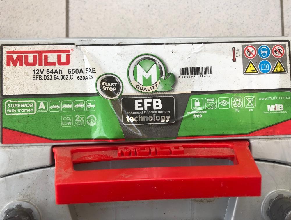

Şubat 2021'de akü değişimi yapmıştım, mutlu akü taktırdım. Kasım ayında akü uyarısı verdi. Dedim herhalde şaka yapıyor. Ciddiymiş, ertesi gün araç çalışmadı :) Bu arada far açık falan bırakmadım, start-stop genelde kapatırım, soğuklar da gelmemişti henüz. Mutlu akü servisine götürdüm, 3 gün test ettiler, sonrasında garantiden akü değişimi, akü arızalıymış. Dediklerine göre arada oluyormuş, beni bulmuş :) Forumda da başka sıkıntı yaşayan yok sanırım benden başka. Fotodaki de eski ölü aküm. Yenisi sıkıntı çıkarmaz umarım.
  • Teşekkürler 1
Geçmiş olsun.  Garanti bu gibi durumlar için var ve bence çok önemli bir unsur.
