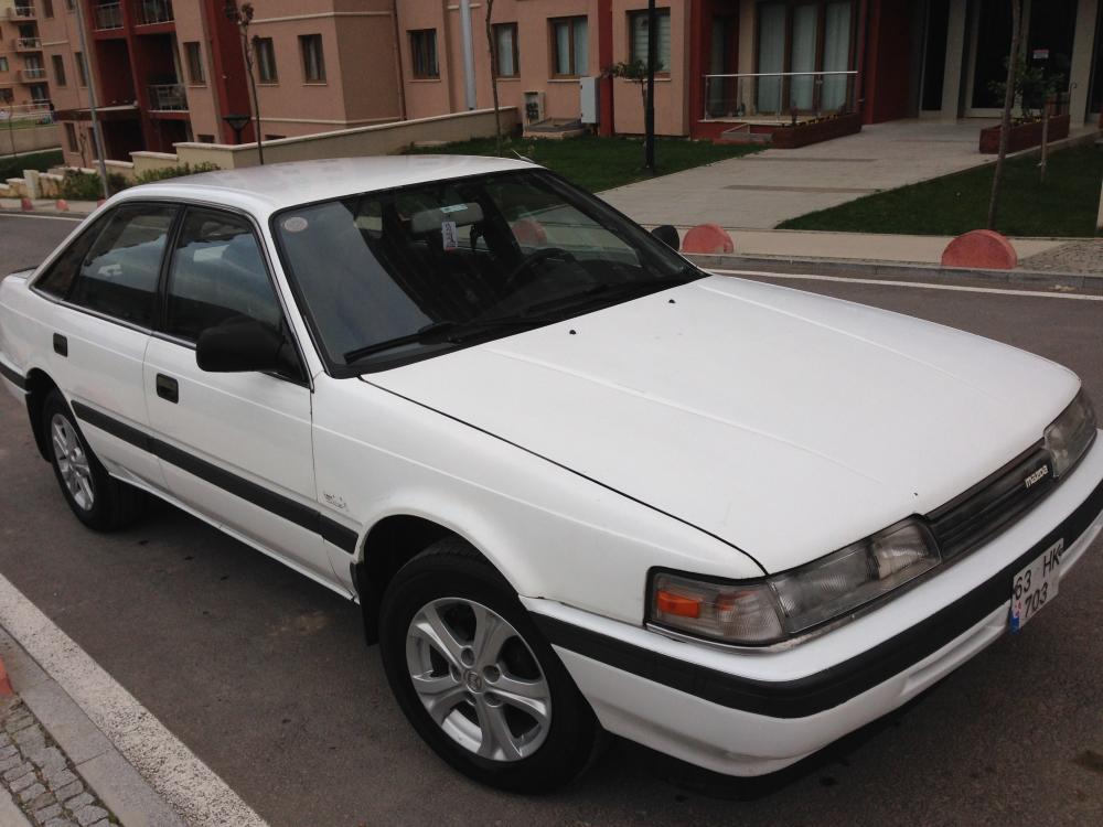

Resimdeki araç benim eski aracım. Gördüğünüz boya bile orijinal boyası. 413 binde sattım motoruna hiç ellenmemişti ne yatak vurması ne üfleme hiçbirşey yoktu. Sattığıma da bu gün bile pişmanım. İnternete girin aynı modelin 250binde olanlarına bu foto ile kıyaslayın dediğimi daha iyi anlayacaksınız.
