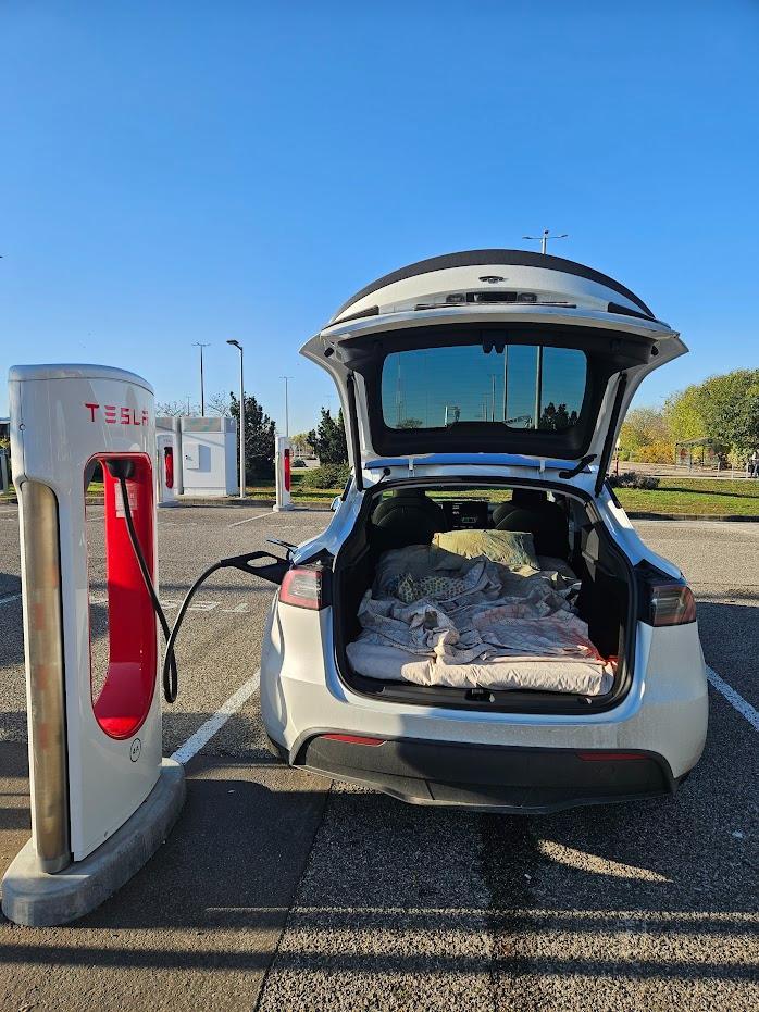

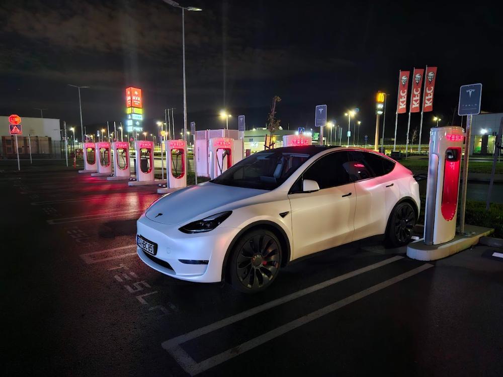

Büyük konuşmak istemem ama bir daha asla içten yanmalı araca dönmem. Eğer makul derecede şarj istasyonu varsa menzilin çok yüksek olmasına gerek yok. Geçen ay bir başıma Tesla ile Viyana'ya gidip geldim en ufak bir sorun yaşamadan. İçten yanmalı bir araçla gitsem daha hızlı varmazdım ve bu kadar keyif almazdım muhtemelen. İnsanlar hala uzun yola gidemez, acil işin çıksa memlekete gidemezsin muhabbeti yapıyor. 1 haftada 4.000 bin km yol yaptım. Edirne>Bulgaristan>Sırbistan>Macaristan>Viyana daha ne diyeyim :) Bu arada Bulgaristan ve Sırbistan'da yaptığım şarjların maliyeti 0 TL. Bedava yani. Tesla şarj istasyonlarında bu ülkelerde Tesla araçlarından ücret alınmıyor.
Yol üstünde Sırbistan ve Macaristan'da çektiğim bir iki foto da paylaşayım;

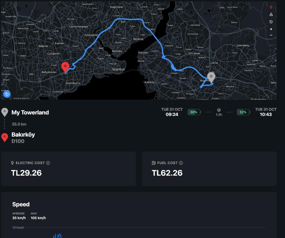

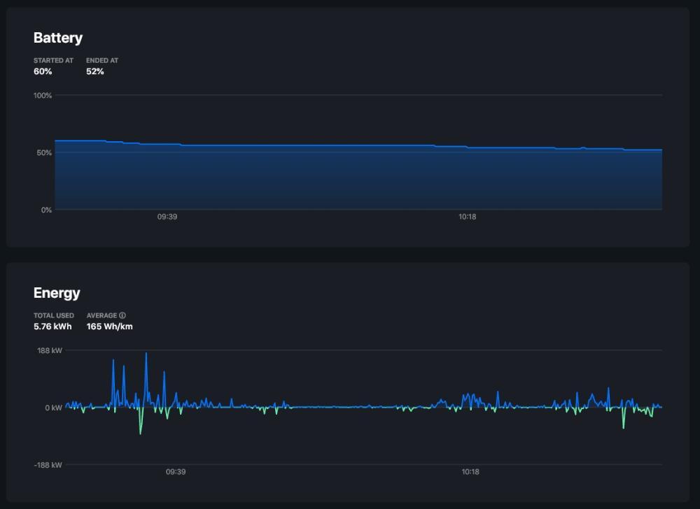

Hafta içi sabah yoğun bir saatte yaptığım Ataşehir-Bakırköy sürüşünün detaylarını paylaşayım. Bu da sıkışık trafik için bir fikir verir belki;
  • Teşekkürler 1
17 dakika önce, Burak :
Detaylı bilgiler için teşekkürler @Tarahumara Grafikteki yeşil / negatif tüketim neyi ifade ediyor?
Oralarda şarj ediyor abi. Tek pedal kullanılıyor bu araç. Ayağını her hız(eski adıyla gaz :)) pedalından çektiğinde agresif bir şekilde araç yavaşlıyor, arkada fren lambası yanıyor ve araç durana kadar şarj ediyor (max 85kw şarj edebiliyor bu şekilde). 15.000 km oldu araç toplasan 10 metre belki fren pedalına basmışımdır şimdiye kadar.

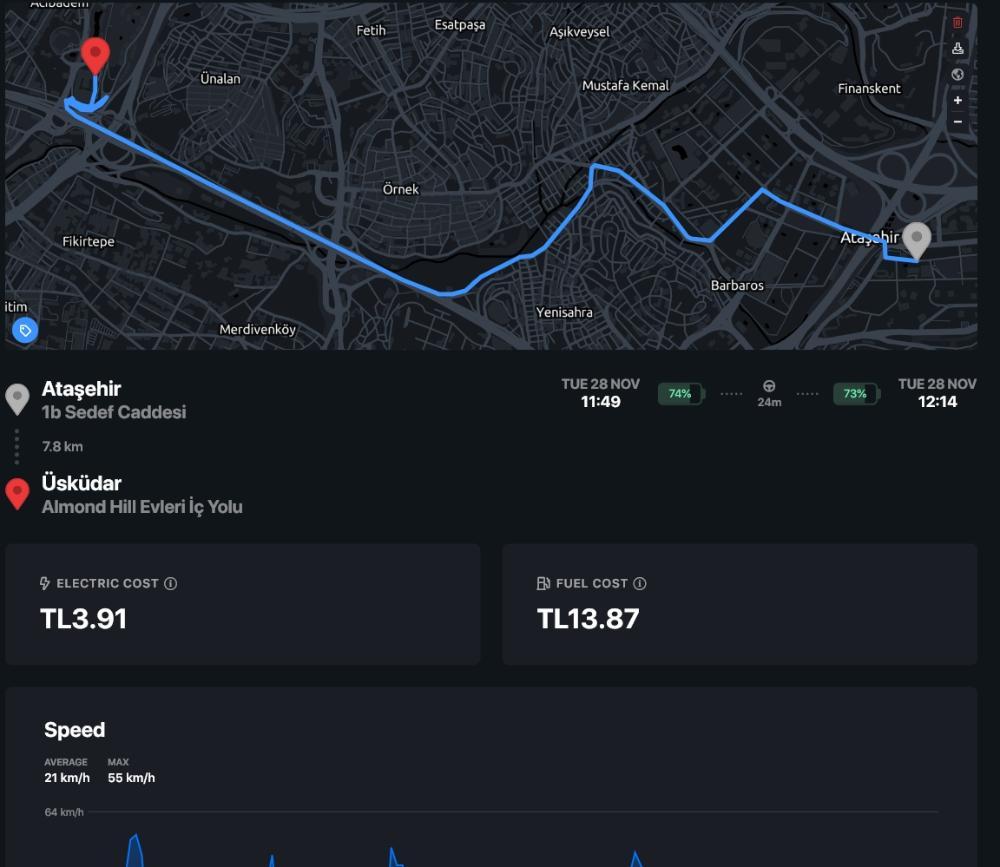

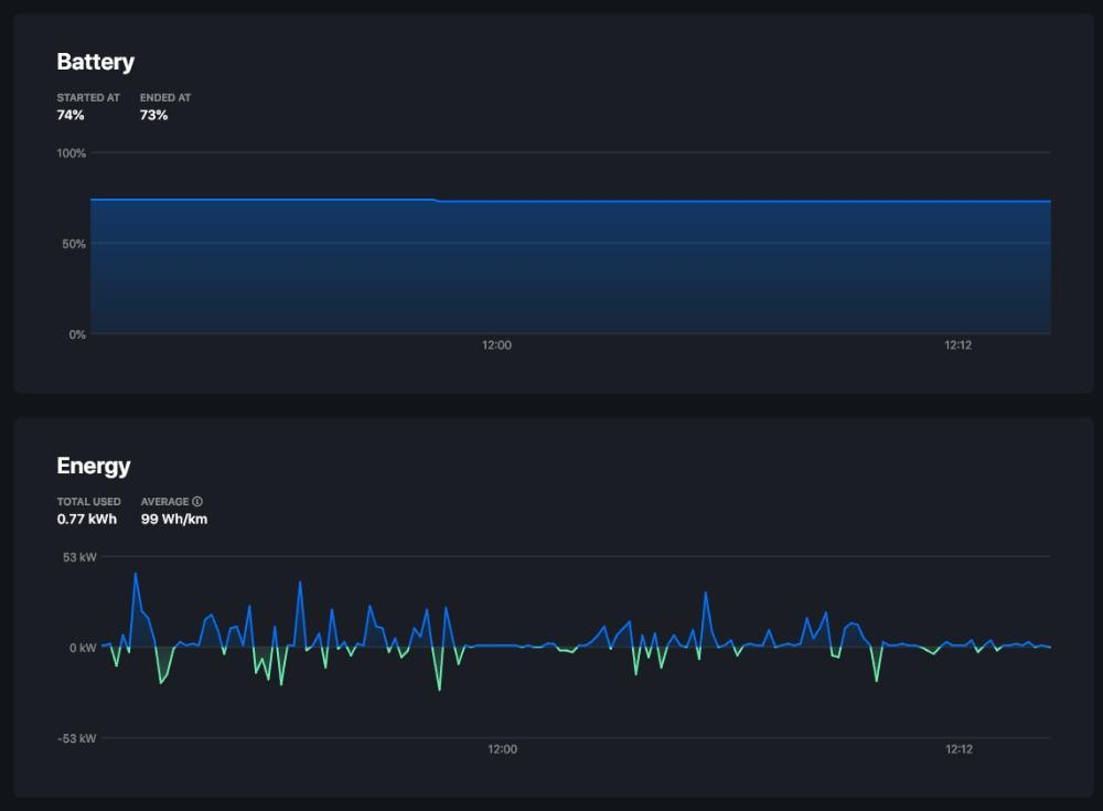

Daha kısa mesafe bir sürüş paylaşayım, rejeneratif frenlemenin grafikte belirgin olduğu. Ataşehir'den, Akasaya AVM'ye. Neredeyse harcadığı kadar geri kazanım yapmış. 0,77 kWh enerji ile %1 pil harcayarak gitmişim. Ev elektriği ile 2 tl yapıyor yapmıyor belki.
Harika bilgiler. Tabii burada senin sakin kullanımının da payı vardır elbet. Benzinli araçta bile ne kadar tasarruflu kullandığını biliyoruz senin 😄
